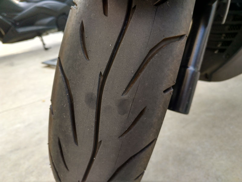

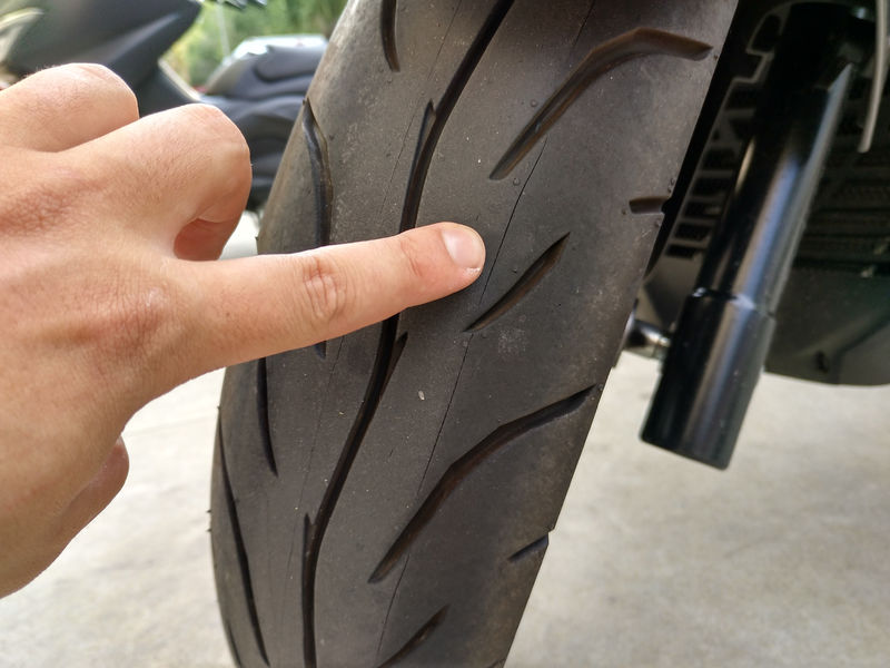

Marcos KMC Publicado 31 de Julio del 2018 Compartir Publicado 31 de Julio del 2018 Tengo la GD desde hace mes y medio. Me acabo de dar cuenta que en las ruedas, en especial la delantera , se han formado como unas líneas de corte. Son aparentemente superficiales. Con la uña apenas se abren un milímetro. Os paso fotos. Las líneas de corte aparecen en toda la vuelta del neumático. Qué os parece? Enlace al comentario Compartir en otros sitios web More sharing options...

Tapieta Publicado 31 de Julio del 2018 Compartir Publicado 31 de Julio del 2018 Tengo la GD desde hace mes y medio. Me acabo de dar cuenta que en las ruedas, en especial la delantera , se han formado como unas líneas de corte. Son aparentemente superficiales. Con la uña apenas se abren un milímetro. Os paso fotos. Las líneas de corte aparecen en toda la vuelta del neumático. Qué os parece?A mi también. Que desastre.. ¿Esto es peligroso? Solo tienen 3000 km. Enviado desde mi SM-G950F mediante TapatalkA mi también. Que desastre.. ¿Esto es peligroso? Solo tienen 3000 km. Enviado desde mi SM-G950F mediante Tapatalk. Enviado desde mi SM-G950F mediante Tapatalk. Enviado desde mi SM-G950F mediante TapatalkY se ven como cuarteadas y resecas. Enviado desde mi SM-G950F mediante Tapatalk Enlace al comentario Compartir en otros sitios web More sharing options...
Marcos KMC Publicado 6 de Agosto del 2018 Autor Compartir Publicado 6 de Agosto del 2018 Bueno a mí no me afecta al conducir....da la sensación que se va suavizando los cortes con el desgaste de la rueda. Al ser superficiales entiendo que irán desapareciendo. Cualquier novedad lo comento. Las altas temperaturas supongo que influirán... Por lo demás muy contento con la moto. Enlace al comentario Compartir en otros sitios web More sharing options...
Tiritos Publicado 7 de Agosto del 2018 Compartir Publicado 7 de Agosto del 2018 Las de Marcos se ve que tienen un defecto que hay que seguir a ver que pasa, yo se lo enseñaría al concesionario para que tome nota, pero las de Tapieta me parece más grave, porque las grietas están en el sentido perpendicular a la marcha y tienen toda la zona de rodadura cuarteada. Yo iría sin más tardanza al concesionario y las reclamaría nuevas, se ve que es un defecto de fábrica. Saludos Enlace al comentario Compartir en otros sitios web More sharing options...
Tapieta Publicado 8 de Agosto del 2018 Compartir Publicado 8 de Agosto del 2018 Las de Marcos se ve que tienen un defecto que hay que seguir a ver que pasa, yo se lo enseñaría al concesionario para que tome nota, pero las de Tapieta me parece más grave, porque las grietas están en el sentido perpendicular a la marcha y tienen toda la zona de rodadura cuarteada. Yo iría sin más tardanza al concesionario y las reclamaría nuevas, se ve que es un defecto de fábrica. SaludosYa lo dije en el taller y la contestacion fue. "que eso es normal y que no me preocupase". Enviado desde mi LG-H815 mediante Tapatalk Enlace al comentario Compartir en otros sitios web More sharing options...

rob73 Publicado 8 de Agosto del 2018 Compartir Publicado 8 de Agosto del 2018 es un problema tratado otras veces en este foro. Las kenda y las Maxxis que montan normalmente Kymco son ruedas MUY DURAS hechas para durar. Las tendrás que cambiar aburrido de ellas y no por desgaste seguro. El problema que tienen a cambio es que no son un prodigio de agarre y te pueden dar algún susto en mojado. las rejas longitudinales se producen por los cambios de temperatura. se producen en la parte más externa de la carcasa que es la única que llega a calentarse. Las rajas no serán nunca tan profundas como para afectar a la integridad del neumático. Se quitan con el desgaste y se notarán más en verano que en invierno. Otra cosa es que la moto haya estado almacenada mucho tiempo en un lugar húmedo y con la presión baja o deshinchadas. Esto podría provocar grietas profundas y peligrosas para circular. Ahora bien, cada uno es libre de reclamar lo que quiera. Es más, es tu dinero y trabajito te ha costado conseguirlo, como para que te intenten engañar... Pero siendo las ruedas un elemento de desgaste, resultará más difícil el conseguir aceptación de una reclamación por garantía. v'ss Enlace al comentario Compartir en otros sitios web More sharing options...
Marcos KMC Publicado 8 de Agosto del 2018 Autor Compartir Publicado 8 de Agosto del 2018 Hace 2 minutos , rob73 dijo: es un problema tratado otras veces en este foro. Las kenda y las Maxxis que montan normalmente Kymco son ruedas MUY DURAS hechas para durar. Las tendrás que cambiar aburrido de ellas y no por desgaste seguro. El problema que tienen a cambio es que no son un prodigio de agarre y te pueden dar algún susto en mojado. las rejas longitudinales se producen por los cambios de temperatura. se producen en la parte más externa de la carcasa que es la única que llega a calentarse. Las rajas no serán nunca tan profundas como para afectar a la integridad del neumático. Se quitan con el desgaste y se notarán más en verano que en invierno. Otra cosa es que la moto haya estado almacenada mucho tiempo en un lugar húmedo y con la presión baja o deshinchadas. Esto podría provocar grietas profundas y peligrosas para circular. Ahora bien, cada uno es libre de reclamar lo que quiera. Es más, es tu dinero y trabajito te ha costado conseguirlo, como para que te intenten engañar... Pero siendo las ruedas un elemento de desgaste, resultará más difícil el conseguir aceptación de una reclamación por garantía. v'ss Lo mío no me preocupa, no noto problemas de agarre y haciendo pruebas se ve que los cortes son muy superficiales y creo que entran en lo normal. Pero lo de Tapieta parece diferente la verdad. No tienen buena pinta sus neumáticos. Por lo demás de la moto en mi caso supercontento. Enlace al comentario Compartir en otros sitios web More sharing options...
Tapieta Publicado 8 de Agosto del 2018 Compartir Publicado 8 de Agosto del 2018 Lo mío no me preocupa, no noto problemas de agarre y haciendo pruebas se ve que los cortes son muy superficiales y creo que entran en lo normal. Pero lo de Tapieta parece diferente la verdad. No tienen buena pinta sus neumáticos. Por lo demás de la moto en mi caso supercontento. Ya contaré como quedo. Gracias y un saludo. Enviado desde mi LG-H815 mediante Tapatalk Enlace al comentario Compartir en otros sitios web More sharing options...
