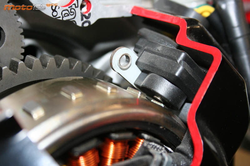

Orusra Publicado 27 de Julio del 2018 Compartir Publicado 27 de Julio del 2018 Buenas compañeros, abro este hilo para preguntar si a alguien le ha ocurrido el fallo nº2 que es fallo sensor de cigüeñal o CPS. Me explico: mi kymco sp 125 del 2013 se venía abajo a 8000 rpm y gracias a un hilo q consulte aquí cambié el regulador de carga puesto q después de comprobaciones hechas NO me funcionaba bien, hecho esto hice un reset a la ECU con el cable rosa y seguía ahogándose a las 8000rpm o 100kmh. El indicador de fallo motor ahora me indica fallo nº2 q es el sensor de cigüeñal, Ya está localizado, pero ahora estoy perdido, no sé si cambiarlo o q hacer. Dejo aquí la duda por si alguien tiene alguna idea sobre esta FALLA, o si alguien le ha ocurrido lo mismo y a logrado reparar, la cual no he visto ningún tema sobre esto... Gracias por vuestra ayuda. Saludos Enlace al comentario Compartir en otros sitios web More sharing options...

Orusra Publicado 17 de Agosto del 2018 Autor Compartir Publicado 17 de Agosto del 2018 Si Tiritos, pero el problema está en el sensor y por lo visto nadie lo ha sustituido o lo q sea q se tenga q hacer con ese sensor. Ya lo he probado todo y no ha habido mejora, sigue igual. No pienso gastarme más pasta en comprar piezas q después tengo q que guardar por que no son el problema...?? Enlace al comentario Compartir en otros sitios web More sharing options...
