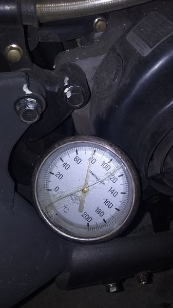

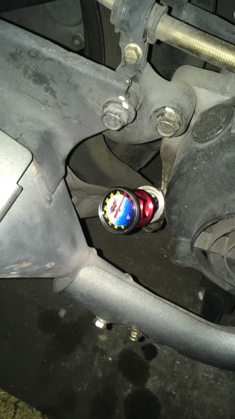

Ajosm27 Publicado 24 de Julio del 2018 Compartir Publicado 24 de Julio del 2018 Buenos dias kymqueros; encontre el otro dia este manual que no he visto por este foro y creo que puede ser de ayuda a los usuarios de la agility E3. por otro lado y ya que nuestra scooter no tiene medidor de temperatura, me puse a buscar algo para poder suplirlo y encontre esta varilla con termometro en aliexpres por 6€ (gastos de envio incluidos). notaba la moto muy caliente y por eso me lo compre, pero ayer despues de un trayecto de unos 4 km a puño roscao en subida (puente de los franceses-plaza de castilla por dentro de madrid) la temperatura del aceite estaba clavada en 80 grados asi que muy contento. un saludo. agility city 125_201006260919_agilitycity125-01-general.pdf Enlace al comentario Compartir en otros sitios web More sharing options...

junco62 Publicado 26 de Julio del 2018 Compartir Publicado 26 de Julio del 2018 Marca correctamente la temperatura Enlace al comentario Compartir en otros sitios web More sharing options...
