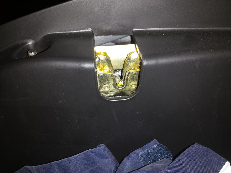

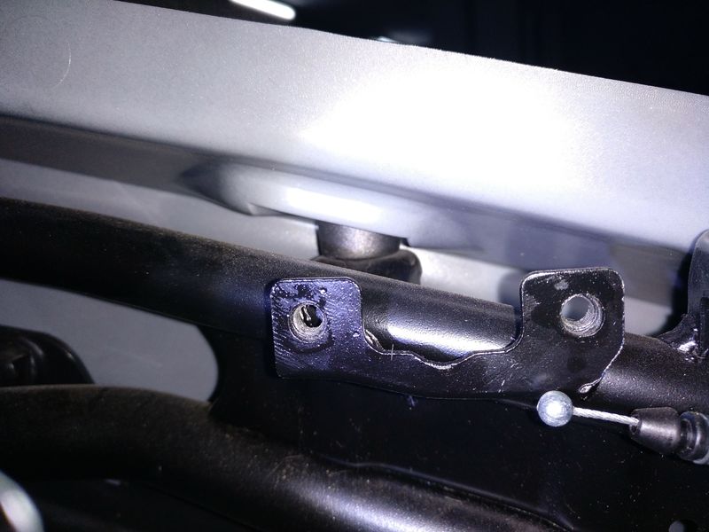

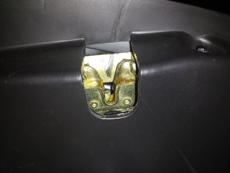

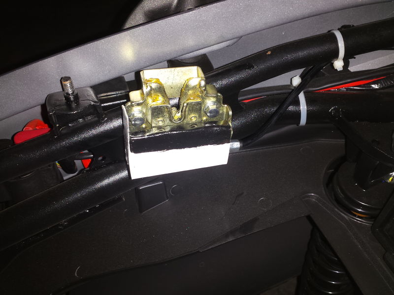

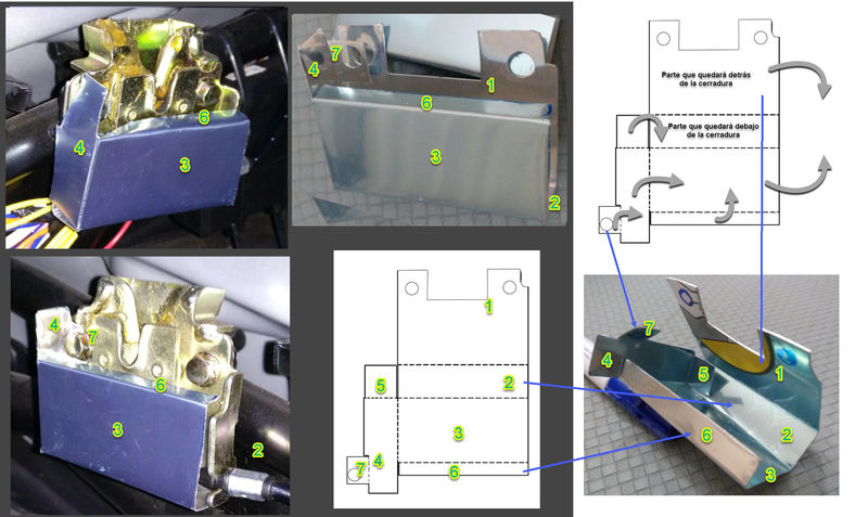

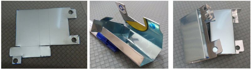

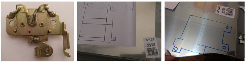

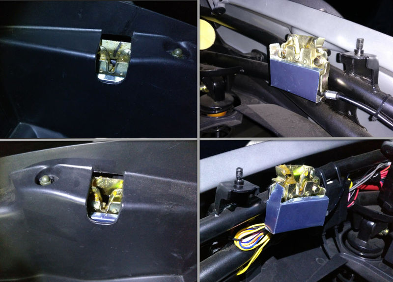

SDCTen Publicado 24 de Julio del 2018 Compartir Publicado 24 de Julio del 2018 Hola, quiero compartir esta “mejora” en el cierre del asiento de la GD300 E4 ya que, al parecer, pese a tener doble cerradura, es bastante fácil llegar a accionar el cierre para abrirlos desde el exterior. He probado con la mía y por lo menos uno de ellos es muy fácil accionarlo, el otro es un poco más complicado pero no imposible, así que con esta “mejora”, como mínimo será bastante más complicado poderlo hacer con ese método (no se cómo a estas alturas Kymco no ha puesto algo similar de serie..) Lo que he hecho es crear una especie de caja, cogiendo la idea que han tenido Sargoss y Sw_Annibal de este foro. Para ello compré una chapa de aluminio de 500x250x0.5mm (en mi caso en Leroy Merlin) ya que no tenían más pequeña que esa. Después de sacar cerradura y tomar medidas, pensé en cómo hacer la caja. Seguro se os ocurre mil formas mejores, pero así lo hice yo. Lo más complicado para mi después de varias formas y pruebas fue el doblar la chapa pese a ser de 0,5mm de espesor, pero por no tener herramientas adecuadas. Os pongo unas imágenes de algunos pasos y de cómo quedó. Decir que el lateral marcado como 1 es el que va entre el chasis y la cerradura. El marcado como 7 va por delante de la cerradura y cogido al tornillo de la izquierda que fija la cerradura. Igual con las imágenes queda un poco más claro. También decir que al ser las 2 cerraduras iguales, con la misma plantilla se hacen las 2 cajas. El resultado: Y aunque no hay nada 100% seguro, por lo menos no será tan fácil abrir el asiento, no? Os dejo un PDF con las plantillas, por si alguien también lo quiere hacer. Un saludo! Cerradura Kymco GD300_3.pdfFetching info... Enlace al comentario Compartir en otros sitios web More sharing options...

Tiritos Publicado 24 de Julio del 2018 Compartir Publicado 24 de Julio del 2018 Muy buen tutorial SDCTen Añadir que esta plantilla es muy posible que sirva para las SD350i , S.D.125 Euro4, y S.D. 125 ABS Euro3 que llevan el mismo tipo de cerraduras. Si alguien lo puede probar, que lo ratifique. Saludos Enlace al comentario Compartir en otros sitios web More sharing options...

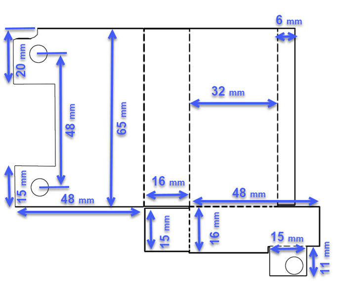

SDCTen Publicado 24 de Julio del 2018 Autor Compartir Publicado 24 de Julio del 2018 Para ver si puede servir al resto de modelos (la GD125 E4 seguro que sí porque son iguales) he añadido plantilla con medidas aproximadas (se me olvidó ponerlas..) Como digo, son aproximadas, milímetro arriba o abajo.. Así será más fácil comprobar si vale o no. Imagino que todas van fijadas de la misma forma: Un saludo! Enlace al comentario Compartir en otros sitios web More sharing options...

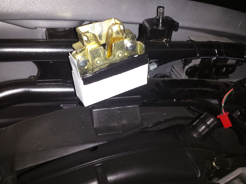

TRANCELINE Publicado 28 de Abril del 2020 Compartir Publicado 28 de Abril del 2020 En 28/4/2020 a las 8:44, Goldeneye73 dijo: Voy a intentar algo en una E3, pero quieto algo definitivo. Con los cables que has hecho, bridas? Enviado desde mi SM-N960F mediante Tapatalk Ver más El brico mas común, fácil y barato es el de las bridas, con simples bridas (en mi caso yo utilice unas grandes y gruesas) tienes que, digamos, sujetar o atar la parte del cable que se ve una vez que desmontas el asiento y el cofre, este lo veras enseguida porque esta en la parte izquierda, y suele seguir por todo el chasis, simplemente lo sujetas con bridas al chasis y ya esta, pon todas las que puedas sin que ello afecte a alguna parte importante, un consejo, no las aprietes mucho, pues a mi me paso que para abrir desde la llave se había endurecido y costaba girar la llave. Enlace al comentario Compartir en otros sitios web More sharing options...
Goldeneye73 Publicado 12 de Mayo del 2020 Compartir Publicado 12 de Mayo del 2020 Al final, con cinta americana y bridas, ya que trae las chapas instaladas al ser del 2014 la SD de 125. Enviado desde mi SM-N960F mediante Tapatalk Enlace al comentario Compartir en otros sitios web More sharing options...
