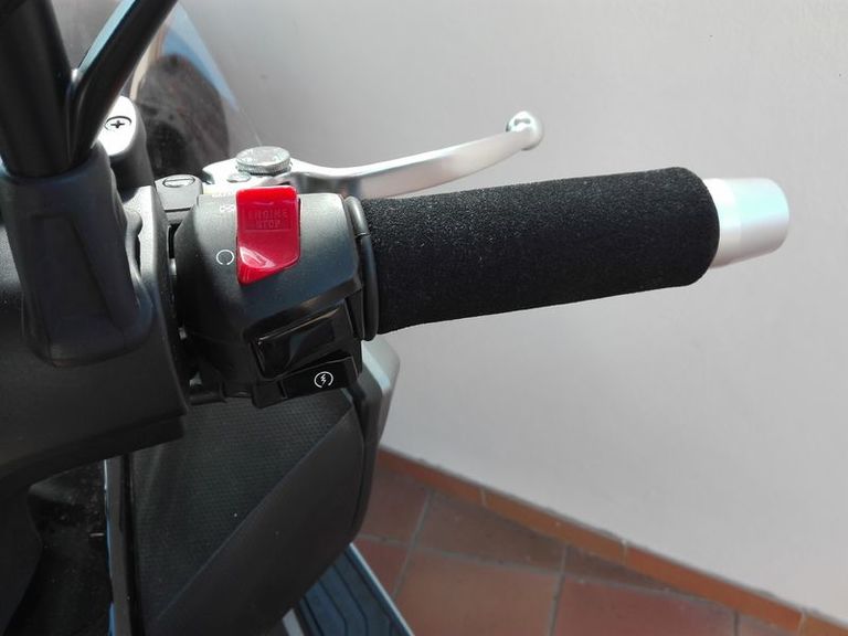

Tiritos Publicado 4 de Agosto del 2018 Compartir Publicado 4 de Agosto del 2018 Ya me he pedido estos puños de espuma que van sobre el puño original, son especiales antivibracion. Saludos Cómo te van?ha sido fácil ponerlos ?yo acabo de intentar poner los del decathlon de espuma y se me han rajado,y eso que les había puesto aceite hidratante. (escrito por Xiscu, martes 18:33) Ya me han llegado los puños, los he colocado sin problemas en un pis-pas, os explico como: Primero he doblado el extremo de un puño (parecen trozos de manguera, pero son de material especial) como si fuera un calcetín lo que he podido ( unos 2 cm). después, habiendo desmontado previamente los contrapesos del extremo del manillar, he untado el puño de goma del manillar con una mezcla de lavavajillas y agua (con 1/2 vaso de agua y un chorro de lavavajillas es suficiente para los 2 puños), también he untado por dentro el nuevo puño de espuma. Bueno, lo introduzco un poco, y después con un trapo seco sujeto el puño fuertemente, y lo introduzco hasta poco antes del tope y le quito el doblez para terminar de ajustarlo. Queda perfecto, y tiene un aspecto super gordo. Bueno ya os diré como van cuando haga una salidita un poco fiable para opinar. P.D. He copiado estos comentarios de otro hilo que se ha repetido el tema Saludos Enlace al comentario Compartir en otros sitios web More sharing options...

Nigromante Publicado 13 de Agosto del 2018 Compartir Publicado 13 de Agosto del 2018 Hace 1 hora, Tiritos dijo: Hola de nuevo. Ya puedo decir que se me ha solucionado el problema de dormirse la mano derecha conduciendo la moto. Los puños de espuma que me recomendaste funcionan. Hoy he hecho un recorrido de más de una hora de ida+ la otra hora de vuelta y no se me ha dormido la mano, siento la vibración, pero no llega a "anestesiarme" la mano. Gracias Nigro Pues me alegro mucho, de verdad, aunque el mérito no es mío, es un "truco" bastante viejo, conocido y más que comprobado. Enlace al comentario Compartir en otros sitios web More sharing options...
