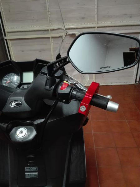

Yo me he pedido una cerradura eléctrica a 12V  ya veré como la instalo en el baúl, y también una alarma sencilla pero que hace ruido, junto con una pinza candado para el freno. (sirve de freno de mano).
Como decís es algo disuasorio.
La pinza ya me ha llegado, os paso foto. del resto ya comentaré cuando lo tenga instalado.
Saludos
