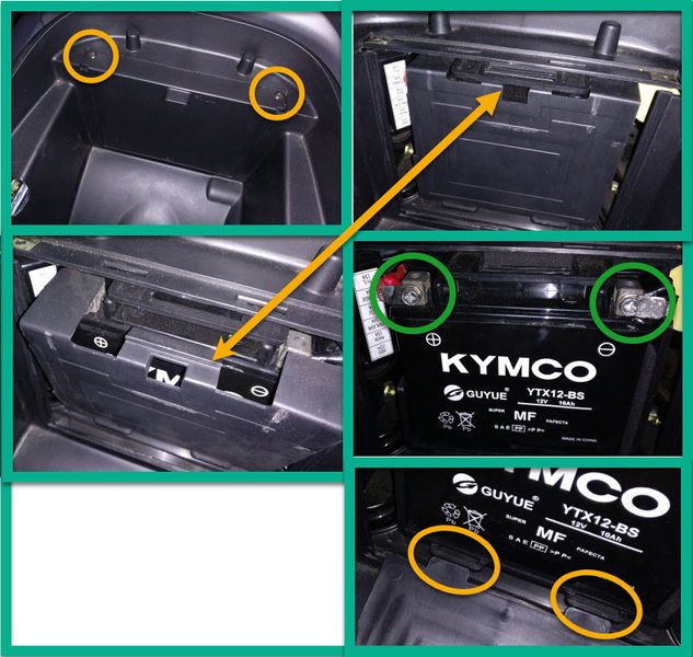

M. Corleone Publicado 17 de Julio del 2018 Autor Compartir Publicado 17 de Julio del 2018 Hace 20 horas, Chulma dijo: No creo que tengas ningún problema por dejar la moto 3 semanas parada, si le puedes desconectar los bornes a la batería, mejor Salu2 El caso es que no tengo ni idea de cómo hacer eso. Ya he visto por ahí que la batería está bajo una tapa en el hueco del asiento, supongo que será tan sencillo como quitar esa tapa con un destornillador. Luego, entiendo que la batería tiene dos cables (no tengo ni puñetera idea, creo que no he visto la batería de una moto en mi vida) y que habrá que desenroscar un tornillo y soltar cada uno de los bornes. Veo por ahí que recomiendan soltar primero el negativo, para que no dé "chispazos", y también veo que hay gente que dice que con soltar el negativo valdría. ¿Algún alma caritativa me podría poner una foto de los bornes y comentarme si basta con quitar el negativo? Espero no llevarme un calambrazo, ¿no? :( Enlace al comentario Compartir en otros sitios web More sharing options...
sw_annibal Publicado 18 de Julio del 2018 Compartir Publicado 18 de Julio del 2018 Quita la tapa trasera y veras la batería, con dejar suelto el borne negativo te vale. Salu2 Enlace al comentario Compartir en otros sitios web More sharing options...
M. Corleone Publicado 19 de Julio del 2018 Autor Compartir Publicado 19 de Julio del 2018 En 18/07/2018 en 9:21 , sw_annibal dijo: Quita la tapa trasera y veras la batería, con dejar suelto el borne negativo te vale. Salu2 ¡Gracias! Enlace al comentario Compartir en otros sitios web More sharing options...
SDCTen Publicado 20 de Julio del 2018 Compartir Publicado 20 de Julio del 2018 Hola M.Corleone, ya verás que no es muy difícil aunque los tornillos de la batería en mi caso estaban muy apretados (no me refiero a los de la tapa de plástico).. Lleva un buen destornillador de estrella. Debajo del asiento, en la parte de atrás verás la tapa con 2 tornillos arriba, al sacarlos, la tapa se extrae deslizando hacia arriba. Después hay otra tapa, que cubre la batería: Tiene unas pestañas por la parte de arriba, se saca toda esa tapa y ya accedes a los bornes de la batería. El negativo es el negro y está a la derecha de la imagen. Lo que seguramente tendrás que volver a poner la hora cuando la vuelvas a conectar, no se si los contadores parciales (TRIP A y TRIP B) después de un tiempo si batería se pondrán a 0 o no.. Un saludo. Enlace al comentario Compartir en otros sitios web More sharing options...
M. Corleone Publicado 20 de Julio del 2018 Autor Compartir Publicado 20 de Julio del 2018 Hace 6 horas, SDCTen dijo: Hola M.Corleone, ya verás que no es muy difícil aunque los tornillos de la batería en mi caso estaban muy apretados (no me refiero a los de la tapa de plástico).. Lleva un buen destornillador de estrella. Debajo del asiento, en la parte de atrás verás la tapa con 2 tornillos arriba, al sacarlos, la tapa se extrae deslizando hacia arriba. Después hay otra tapa, que cubre la batería: Tiene unas pestañas por la parte de arriba, se saca toda esa tapa y ya accedes a los bornes de la batería. El negativo es el negro y está a la derecha de la imagen. Lo que seguramente tendrás que volver a poner la hora cuando la vuelvas a conectar, no se si los contadores parciales (TRIP A y TRIP B) después de un tiempo si batería se pondrán a 0 o no.. Un saludo. Mil gracias por la explicación, con foto y todo, qué gozada. De todas formas, ¿cómo lo ves tú? ¿Merece la pena hacer la desconexión para 25 días sin uso? La batería están en buen estado, en principio. Enlace al comentario Compartir en otros sitios web More sharing options...

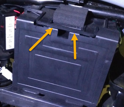

SDCTen Publicado 21 de Julio del 2018 Compartir Publicado 21 de Julio del 2018 Ya sólo porque veas cómo es de fácil acceder a la batería, te pongo una imagen: Creo que es la parte más fácil de acceder en esta moto. Un saludo. Enlace al comentario Compartir en otros sitios web More sharing options...
M. Corleone Publicado 23 de Julio del 2018 Autor Compartir Publicado 23 de Julio del 2018 En 22/07/2018 en 1:19 , SDCTen dijo: Ya sólo porque veas cómo es de fácil acceder a la batería, te pongo una imagen: Creo que es la parte más fácil de acceder en esta moto. Un saludo. Mil gracias, qué maravilla de fotos/esquema. Creo que no la voy a desconectar, pero nunca se sabe... Enlace al comentario Compartir en otros sitios web More sharing options...
