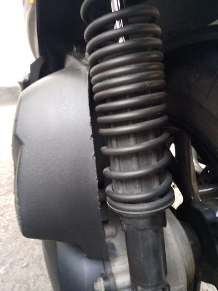

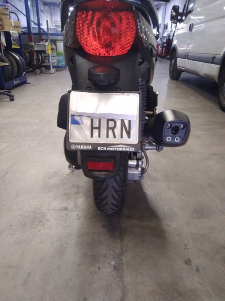

y observé unos cuantos detalles físicos que no dan para el optimismo , el motor parece y de hecho está despalzado a la derecha, se observa en la fijaciíón inferior del amortiguador que está un poco inclinada , el plastico izquierdo que protege la transmisión, tiene marcado el muelle del amortiguador izquierdo y lo más llamativo, el guargabarros donde va el catadióptrico y la matricula , mirando la moto desde detrás centrado , está a groso modo dos dedeos descentrado respecto a la rueda ...
La moto es perfectamente conducible, la usa mi hija y sabiendo esto no se queja , pero yo noto cosas, entre ellas lo comentado antes del cabeceo del manillar y da la sensación que el cuerpo adopta una fuerza inconsciente para vencer alguna desviación ,

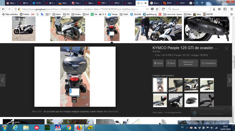

he adjuntado unas fotos , la que lleva el cofre es de internet para ver como se  ve una en estado óptimo las otras dos son la mia

El tema del resorte de la suspensión trasera marcado en el plástico de la tapa puede ser debido a un fuerte salto con peso que ha hecho ceder la suspensión hasta llegar a tocar la parte de arriba del muelle en la tapa. Comprueba en que posición llevas los amortiguadores, normalmente van en el nº 3, si van en el 1 es más cómoda la moto, pero va muy blanda la suspensión, y en un fuerte bache puede pasar eso que ves en el plástico.

El tema del desplazamiento de la rueda, se ve claramente que es todo el conjunto motor- rueda el que está desplazado, posiblemente lo hayan desmontado y hayan colocado mal los silenbloc que lo unen al chasis, y esa también es la explicación a que haya rozado el muelle de la suspensión que está solidario al chasis y al rueda quedando desalineado el conjunto al estar desplazada la rueda, y esa tambien puede ser la causa del bamboleo que citas.
