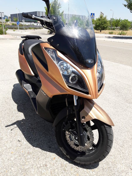

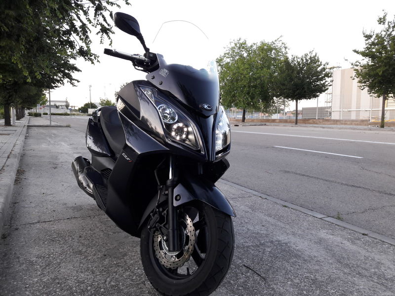

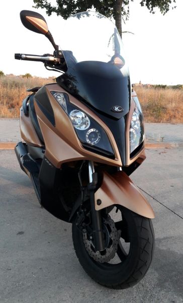

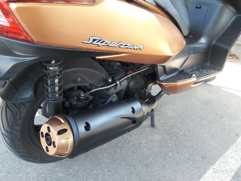

deidoboy Publicado 15 de Julio del 2018 Compartir Publicado 15 de Julio del 2018 Buenas, a quien le pueda interesar cambiar el color de su moto... Yo compre mi Kymco 125 2015 de segunda mano y no habia opciones de elegir el color...el negro es muy elegante pero me da la sensacion que poco visible. Asi que por 49€ me he pintado toda la moto de color BRONCE METALIZADO con FUL DIP (VINILO LIQUIDO). Aprovechando una oferta que cada bote de spray salia por 7€. VENTAJAS; 1 -El color original de la moto queda intacto y protegido debajo del vinilo 2-Coste de la operacion 49€ y tres tardes...siendo totalmente ajeno a este mundo de la pintura en vehiculos. Alguien con experiencia se lo ventila en una tarde 3-Posibilidad de cambiar de color cuando te canses...y por un precio super reducido 49€ (me cobraban 350 lereles por pintar la moto en un taller y le tenia que llevar las piezas desmontadas...) o de recuperar el color original que queda debajo. 4-En caso de rayones o roces...sacas el spray y te queda solucionado en minutos DESVENTAJAS de momento no tengo ninguna...si va apereciendo algo lo publico por aqui PD: aprovechando que desmontaba el frontal le he montado luces LED (COB) tanto de cruce como largas...11€ cada par (en AMAZON) osea 22€ todas las luces LED....AHORA SI ILUMINA Enlace al comentario Compartir en otros sitios web More sharing options...

Tapieta Publicado 15 de Julio del 2018 Compartir Publicado 15 de Julio del 2018 Muy bonita y buen trabajo... ¿Cuantas manos de pintura le distes? ¿Aguantará bien el paso del tiempo?.... Sol, lavados, ralladas, pequeños golpes. Gracias y saludos. Enviado desde mi SM-G950F mediante Tapatalk¿Que luces led as puesto? [emoji41]Enviado desde mi SM-G950F mediante Tapatalk Enlace al comentario Compartir en otros sitios web More sharing options...
deidoboy Publicado 16 de Julio del 2018 Autor Compartir Publicado 16 de Julio del 2018 Hace 19 horas, acs99 dijo: Te ha quedado muy bien. Si puedes podías pasar un tutorial de como lo hiciste. (yo soy un poco manazas y no tengo ni idea), gracias bueno a manazas seguro te gano yo... no tiene mucho secreto; para poner un tutorial tendria que volver a pintar la moto..jaja . Yo simplemente me meti en youtube y ahi vi varios tutoriales de gente pintando coches, despues vi otro tutorial para desmontar las piezas de la moto y ya esta. empeze pintando las piezas mas pequeñas como la parte trasera del embellecedor del escape...para ir probando y ya esta. Lo bueno es que si te equivocas es facil de corregir y si la cagas en algo siempre hay marcha atras y volver a empezar Enlace al comentario Compartir en otros sitios web More sharing options...
deidoboy Publicado 16 de Julio del 2018 Autor Compartir Publicado 16 de Julio del 2018 Hace 7 horas, Tapieta dijo: Muy bonita y buen trabajo... ¿Cuantas manos de pintura le distes? ¿Aguantará bien el paso del tiempo?.... Sol, lavados, ralladas, pequeños golpes. Gracias y saludos. Enviado desde mi SM-G950F mediante Tapatalk ¿Que luces led as puesto? Enviado desde mi SM-G950F mediante Tapatalk manos de pintura como 5-6....lo de aguantara ya te lo dire mas adelante pero por lo que he leido por ahi parece que si. Los rayones etc se solucionan dando un poco de spray sobre el arañazo y ya. De todas formas ire dejando aqui mis experiencias cuando surga algo. Las luces son estas, te recomiendo ese vendedor, yo pedi 2 pares y los recibi mucho antes de lo previsto. Y por 1,75€ ya aproveche y le di algo de privacidad a la guantera.... Enlace al comentario Compartir en otros sitios web More sharing options...

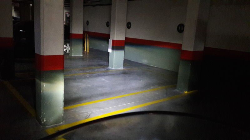

deidoboy Publicado 16 de Julio del 2018 Autor Compartir Publicado 16 de Julio del 2018 Hace 56 minutos , Tapieta dijo: Muchas gracias. Enhorabuena por el resultado, ya irás contando como te va. ¿Los leds se nota mucho la diferencia de luz con las de serie? ¿Se calientan mucho? Saludos. Enviado desde mi SM-G950F mediante Tapatalk ufff....las luces se notan muchisimo. Las de cruce he probado con los retrovisores de mi coche a ver y no vas deslumbrando a la gente, la diferencia con las de origen es abismal. Las largas....esas si que te garantizo que le dejas viendo estrellitas al que le hagas una rafaga por la noche. Y calentarse...llevan incorporados un ventilador y disipador de calor parecido a los que llevan los PCs, de momento ninguna pega al respecto. Lo unico que si solo vas a hacer eso...toca desmontar toda la parte frontal Enlace al comentario Compartir en otros sitios web More sharing options...

Tapieta Publicado 16 de Julio del 2018 Compartir Publicado 16 de Julio del 2018 ufff....las luces se notan muchisimo. Las de cruce he probado con los retrovisores de mi coche a ver y no vas deslumbrando a la gente, la diferencia con las de origen es abismal. Las largas....esas si que te garantizo que le dejas viendo estrellitas al que le hagas una rafaga por la noche. Y calentarse...llevan incorporados un ventilador y disipador de calor parecido a los que llevan los PCs, de momento ninguna pega al respecto. Lo unico que si solo vas a hacer eso...toca desmontar toda la parte frontalGracias. Enviado desde mi SM-G950F mediante Tapatalk Enlace al comentario Compartir en otros sitios web More sharing options...

XABIC Publicado 20 de Julio del 2018 Compartir Publicado 20 de Julio del 2018 La verdad es que te quedado un acabado de lujo. muy muy xula. El vinilo liquido lo malo que tiene es que si pasa algun gilip*ll*s y le da con una cuchilla te lo puede arrancar, lo bueno, que si te cansas lo repintas y fuera y no requiere lijar ni nada. pero si quieres que tenga resistencia le tienes que dar una mano de barniz (spray). si no en cosa de un año o dos empezará a deteriorarse... Enlace al comentario Compartir en otros sitios web More sharing options...

deidoboy Publicado 11 de Agosto del 2018 Autor Compartir Publicado 11 de Agosto del 2018 Hola a todos, despues de varias semanas de prueba con la pintura de vinilo liquido estas son mis conclusiones a fecha de hoy: - Tal y como comentaba otro forero se hace imprescindible dar una mano de barniz. Esto nos protege de pequeños roces que sin dicho barniz se van notando en las zonas mas sensibles al contacto. La verdad es que ya habia leido algo por ahi, pero queria probar sin el barniz de primera mano. Tan solo he necesitado dos botes de 400ml para barnizar toda la moto - Una vez que has desmontado la moto una vez.... tardas maximo 25 minutos en desmontar la moto entera cuando ya sabes donde estan las grapas y tornillos pertinentes - En esta ocasion he decidido quitar el vinilo del nervio central fontral...a mi particularmente me gusta mas asi, aunque para gusto los colores. Tambien me ha servido para comprobar si realmente se puede quitar facilmente y si la pintura original queda intacta. Y efectivamentte asi es... - He aprovechado para pintar tambien la parte posterior de los retrovisores y el plastico que hay sobre la matricula Enlace al comentario Compartir en otros sitios web More sharing options...
