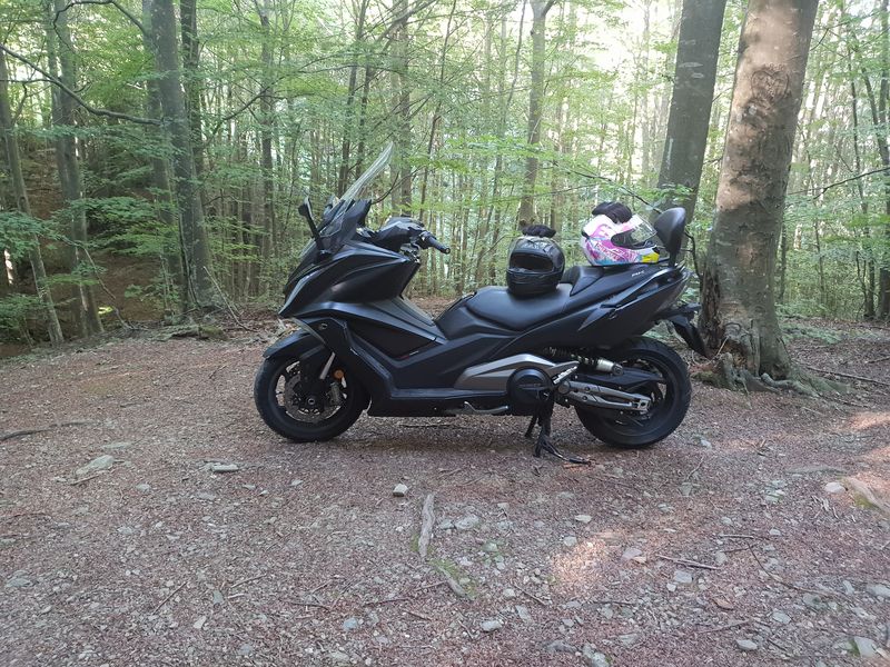

Adjunto fotito de esta tarde por las curvas del montseny, se comports como una campeona!
Saludos
