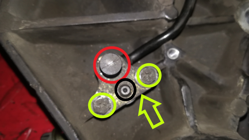

edusub Publicado 19 de Julio del 2018 Autor Compartir Publicado 19 de Julio del 2018 En 16/7/2018 en 19:00 , Red Velvet dijo: Pues no se, pero si el problema no está en la tensión eléctrica y solo salta el aviso a partir de una determinada velocidad, creo que el problema no debería ser el sensor que o mide o no mide. Si tuviese algún defecto aleatorio (cable dañado p.e) el fallo también sería aleatorio a cualquier velocidad. Acabo de salir de una avería en el coche donde la diagnosis daba "fallo sensor delantero dcho.". Se probó con otro sensor y nada. Pero ambos medían correctamente en el lado izqdo. Se comprobó también la continuidad hasta la centralita. Todo ok. Finalmente era el circuito de la centralita correspondiente a esa rueda. Módulo reparado Espero que den con el problema y lo resuelvas pronto. Un saludo. Después de desmontar basculante me encontré con lo que imaginaba. Adjunto foto: El pin del sensor (circulo rojo), se aloja en su placa de soporte (flecha amarilla) y se fija a esta con un tornillo (circulo negro).Luego la placa se fija con dos tornillos (circulos amarillos) al interior del basculante. Pues el tornillo del circulo negro no estaba, ni flojo ni por ahí dando tumbos, simplemente ausente. O sea que el pin bailaba y no podía captar bien la velocidad desde la rueda fónica trasera y de ahí que se volviera loco midiendo velocidad y el ABS saltaba. Deduzco un mantenimiento chapuzero del taller donde llevaba la moto el antiguo dueño (que tampoco ha cuidado ni se ha preocupado por tener la moto en codiciones pese a usarla a diario durante 6 años) ya que me he encontrado un montón más de chauzas como tornillos faltantes en otros lugares, pasados de rosca o con la cabeza desgastada de tanta fuerza en el apriete, el protector del escape sin ningún tornillo original y faltando arandelas y topes de goma, etc... Increíble para ser un servicio oficial multi marca de una gran ciudad, ahí no voy ni a comprar un llavero ! Gracias y espero que mi caso sirva de infromación a otros. Enlace al comentario Compartir en otros sitios web More sharing options...
Red Velvet Publicado 19 de Julio del 2018 Compartir Publicado 19 de Julio del 2018 Hace 3 horas, edusub dijo: Después de desmontar basculante me encontré con lo que imaginaba. Adjunto foto: El pin del sensor (circulo rojo), se aloja en su placa de soporte (flecha amarilla) y se fija a esta con un tornillo (circulo negro).Luego la placa se fija con dos tornillos (circulos amarillos) al interior del basculante. Pues el tornillo del circulo negro no estaba, ni flojo ni por ahí dando tumbos, simplemente ausente. O sea que el pin bailaba y no podía captar bien la velocidad desde la rueda fónica trasera y de ahí que se volviera loco midiendo velocidad y el ABS saltaba. Deduzco un mantenimiento chapuzero del taller donde llevaba la moto el antiguo dueño (que tampoco ha cuidado ni se ha preocupado por tener la moto en codiciones pese a usarla a diario durante 6 años) ya que me he encontrado un montón más de chauzas como tornillos faltantes en otros lugares, pasados de rosca o con la cabeza desgastada de tanta fuerza en el apriete, el protector del escape sin ningún tornillo original y faltando arandelas y topes de goma, etc... Increíble para ser un servicio oficial multi marca de una gran ciudad, ahí no voy ni a comprar un llavero ! Gracias y espero que mi caso sirva de infromación a otros. Pues tiene mucho sentido que fuese de ahí. La distancia entre el sensor y la rueda fónica debe ser exacto. Lo raro es que no se produjese a otras velocidades aunque al final dices en un post anterior que ya te saltaba a menos velocidad. Pues nada, a disfrutar de la moto sin esa falta de confianza que da cuando hay algo mal. No sabes como se agradecen estos hilos con las soluciones finales. No todos hacen lo mismo. Muchas gracias por compartirlo. Enlace al comentario Compartir en otros sitios web More sharing options...
edusub Publicado 19 de Julio del 2018 Autor Compartir Publicado 19 de Julio del 2018 Hace 2 horas, Red Velvet dijo: Pues tiene mucho sentido que fuese de ahí. La distancia entre el sensor y la rueda fónica debe ser exacto. Lo raro es que no se produjese a otras velocidades aunque al final dices en un post anterior que ya te saltaba a menos velocidad. Pues nada, a disfrutar de la moto sin esa falta de confianza que da cuando hay algo mal. No sabes como se agradecen estos hilos con las soluciones finales. No todos hacen lo mismo. Muchas gracias por compartirlo. Un foro es un lugar de cooperación, que menos que aportar lo que uno pueda saber. Enlace al comentario Compartir en otros sitios web More sharing options...
