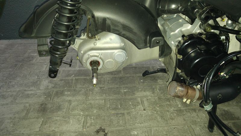

unai Publicado 27 de Junio del 2018 Compartir Publicado 27 de Junio del 2018 muy buenas compañeros!! pues os voy a contar lo que me ha pasado hoy, a un compañero motero le preguntado un sitio donde cambiar las ruedas a la xciting 400i abs ,me interesaba sobre todo que tratasen bien la llanta,...ya sabemos lo que hay por ahi... es un taller especializado en motos multimarca ,mecanica,ruedas, etc,etc... bueno pues el mecanico al ver que era un maxi scooter me ha recomendado que busque otro taller por que dice que las ruedas traseras de este tipo de motos a veces es muy dificil de sacar el eje y demas, y que ellos cobran por tiempo y que no queria que despues me llevase una sorpresa , cosa que si es cierta agradezco la molestia de avisarme, vamos que me dijo que buscase un taller que cobrase precio fijo en montaje, asi que me toca seguir buscando, aunque por otra parte me dan ganas de soltarla yo y llevarsela en los morros y decirle anda toma y ponme lass ruedas jajaaja. la delantera me dijo que sin problemas. alguno ha soltado su rueda trasera o le ha pasado un caso como el mio? Mi moto lleva los maxxis y no van del todo mal en verano,pero la rueda trasera esta un poco cuadrada y empieza a transmitirme sensaciones raras. P.D: la moto la compre con la rueda ya asi eh!! que yo soy muy motero y tumbo como un pilotaso jajajaj Enlace al comentario Compartir en otros sitios web More sharing options...
jpares Publicado 27 de Junio del 2018 Compartir Publicado 27 de Junio del 2018 Hola Unai, Lo que te dice es cierto, aveces se bloquean y no quiere salir la rueda trasera, y has de agradecerle que ta lo haya dicho y no tengas una sorpresa de pagar más dinero del que pensabas, a mí me paso en un taller con precio cerrado y estuvieron diría que más de 1 hora para el cambio de la rueda. suerte en la búsqueda del taller. Enlace al comentario Compartir en otros sitios web More sharing options...
Chulma Publicado 27 de Junio del 2018 Compartir Publicado 27 de Junio del 2018 Es cierto que cuesta bastante más desmontar la rueda trasera que la delantera, de todas formas, no conozco ni un sólo taller que no te den precio fijo del montaje de las ruedas (las dos o una individualmente) Bueno, ya sabes un taller que no debes de pisar. Salu2 Enlace al comentario Compartir en otros sitios web More sharing options...
Skooter Publicado 28 de Junio del 2018 Compartir Publicado 28 de Junio del 2018 Buenos días compañero, Lo que te han dicho es totalmente cierto, debes tener en cuenta que para sacar la rueda trasera, debes desmontar el silencioso, soltar el amortiguador y extraer el basculante del mismo lado. Normalmente en la casa, si te dan el precio total del cambio y te permiten elegir las gomas que tu quieras. Yo al menos asi lo hago. Un saludo, Enlace al comentario Compartir en otros sitios web More sharing options...
unai Publicado 28 de Junio del 2018 Autor Compartir Publicado 28 de Junio del 2018 Creo que se la soltare yo mismo, la moto no tiene ni dos años y no creo que este muy agarrado el eje. Prometo hacer video Enlace al comentario Compartir en otros sitios web More sharing options...

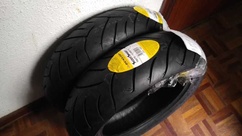

unai Publicado 2 de Julio del 2018 Autor Compartir Publicado 2 de Julio del 2018 De momento hoy ya he pedido las ruedas, al final me he decantado por las dunlop 103€ puestas en casa, la semana que viene a desmontar la rueda trasera y despues llevare la moto para colocar el delantero Enlace al comentario Compartir en otros sitios web More sharing options...

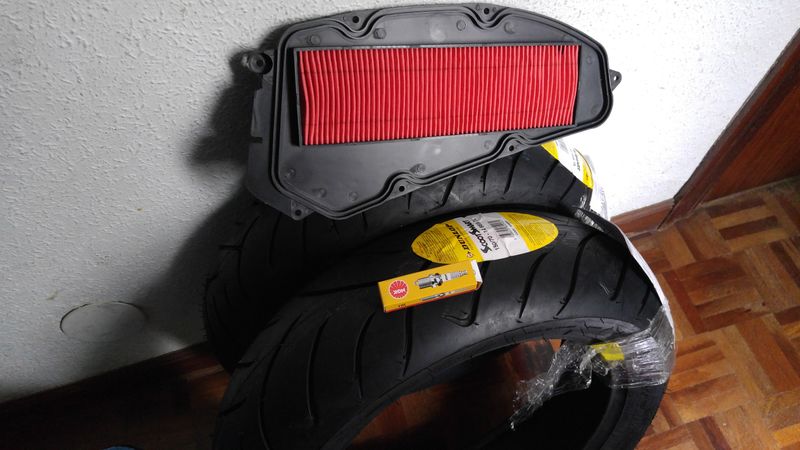

unai Publicado 4 de Julio del 2018 Autor Compartir Publicado 4 de Julio del 2018 Las ruedas ya estan aqui ,en cuanto me cuadre desmonto y las llevo tambien he pedido filtro de aire y una bujia que nunca viene mal llevarla de repuesto Enlace al comentario Compartir en otros sitios web More sharing options...

unai Publicado 12 de Julio del 2018 Autor Compartir Publicado 12 de Julio del 2018 bueno pues ya he montado las ruedas, al final no pude hacer video por que tuve que desmontar con toda agilidad ya que me dijo el del taller que si la llevaba antes de las 6 de la tarde me hacia la delantera el mismo dia. asi que me puse manos a la obra y en poco menos de una hora haciendolo con calma, ya que era la primera vez ,saque la rueda sin problemas. He de decir que fue sencillo y que todo salio como deveria, gracias al aporte del foro con su apartado de manuales de taller solo hay que seguir los pasos. asi que GRACIAS a todos. respecto a las sensaciones, estoy contentisimo , el cambio es brutal de las maxxis a las dunlop. se calientan mucho mas rapido. la moto gana en agilidad y velodidad de respuesta el agarre sencillamente es magnifico muchisima seguridad y sin sustos en pasos de peatones o aslfaltos mas lisos la direccion es mucho mas directa y la parte trasera le sigue con aplomo conclusion: por 100 euros que cuesta cambiarlas no merece la pena jugarse la vida o la moto con neumaticos duros,cuadrados,en mal estado o los llamados famosamente "ha esto le quedan todavia 2000km mas" jajaja Enlace al comentario Compartir en otros sitios web More sharing options...
