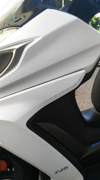

Buenas, el caso es que estando parado apoye mal el pie y la moto se me fue sobre el costado izquierdo y con el peso no pude sujetarla y la tuve que dejar caer( estaba solo y no habia nadie cerca a quien pedir ayuda para sujetarla), bueno asi quedo un poco arañada. Alguien sabe como quitar ese costado para llevar a pintar?. Por lo que veo parece que tendria que desmontar todo el frontal de arriba a abajo, si es asi la tendre que llevar a que me la desmonte un taller kymco(haber que cobran desmontar y montar).

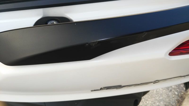

El trabajo de pintura ya me sale 70 euracos. La barra que tambien se araño aunque se le nota menos pintarla en negro brillo 30 euros.
la barra se nota menos porque la pinte con rotulador

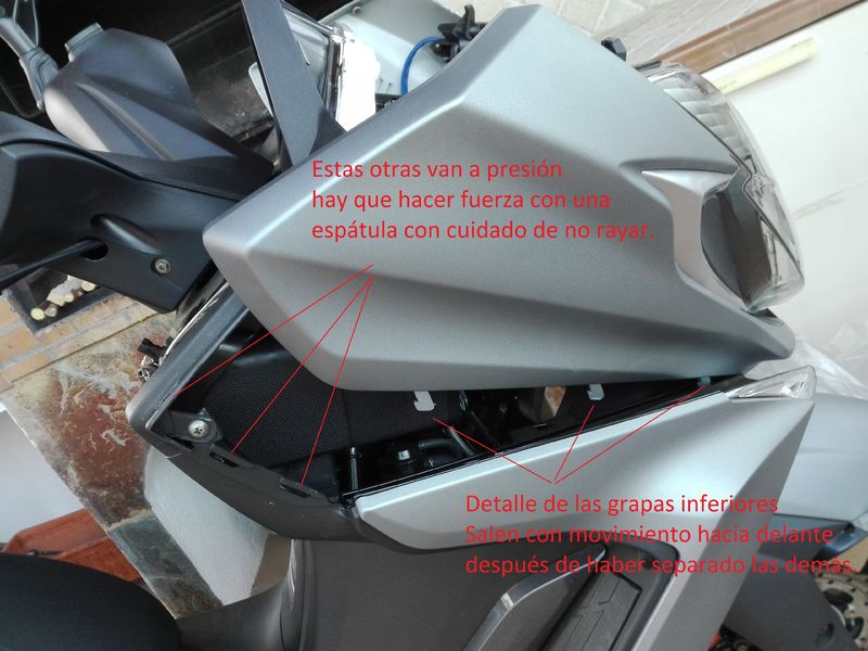

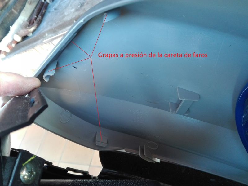

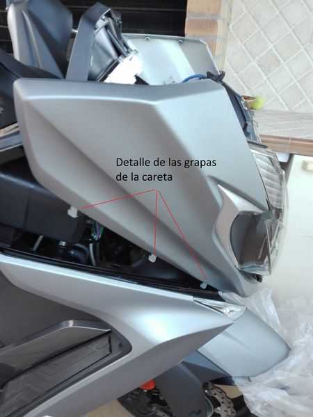

Gracias por la explicacion grafica y por lo que veo hay que desmontar el frontal para acceder a esa pieza( la que contiene el intermitente) que creo esta atornillada y con grapas. Vamos que hay que desmontar media moto:llorar:. Pues la llevare al taller para que la desmonten, luego al pintor y vuelta a montar.
