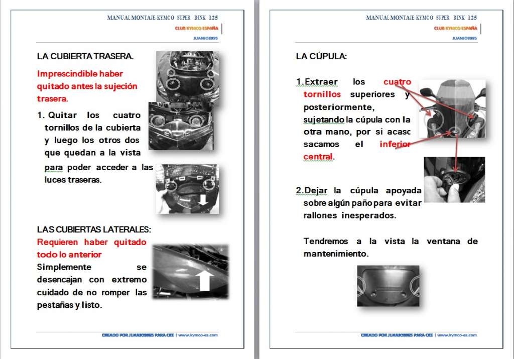

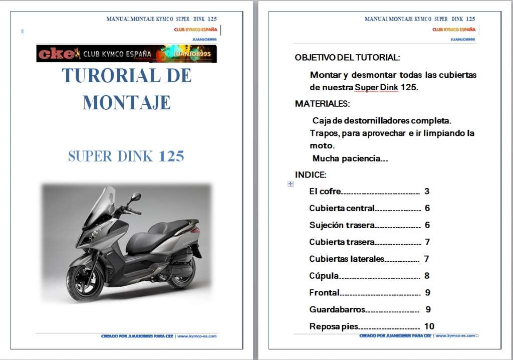

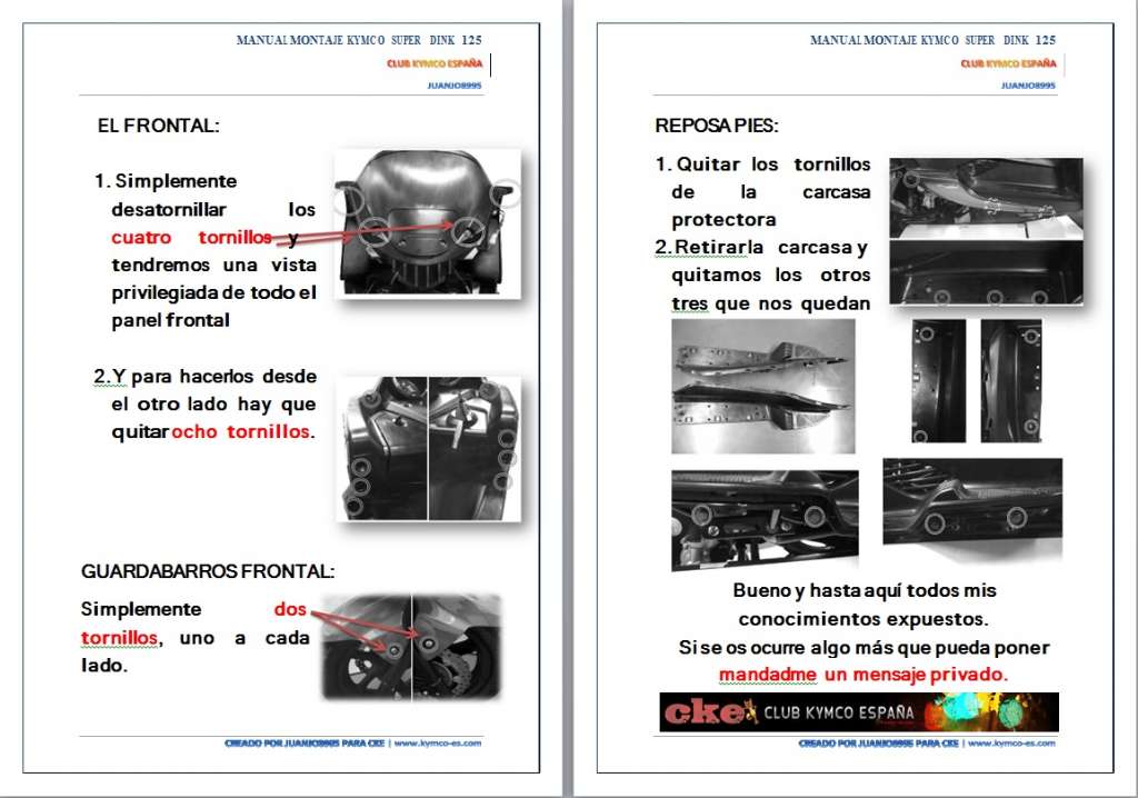

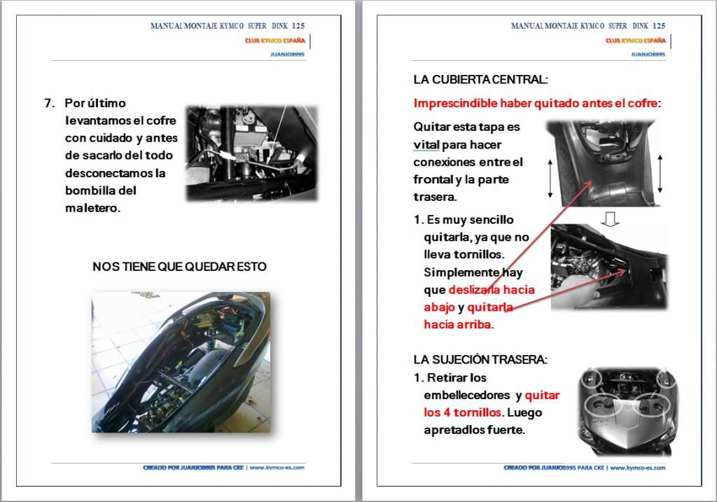

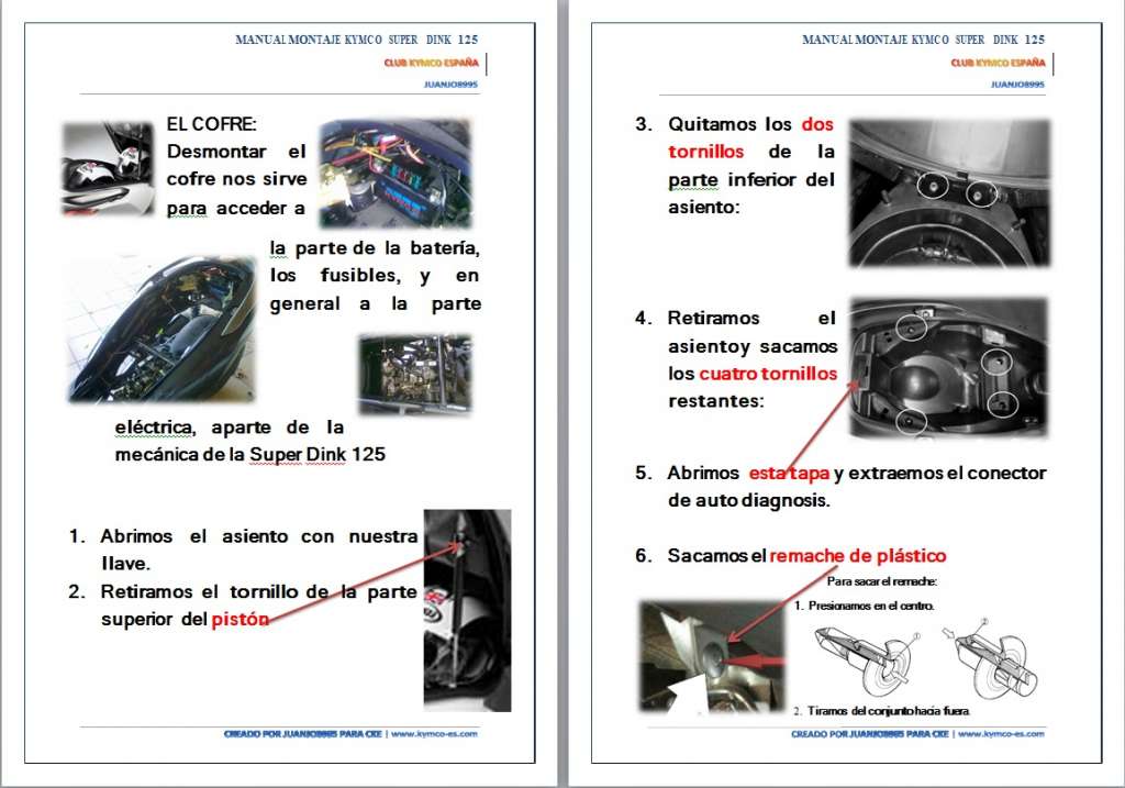

bautis Publicado 1 de Marzo del 2016 Autor Compartir Publicado 1 de Marzo del 2016 Bueno, ya le he mandado a Fede el archivo del tutorial a ver si se puede comprimir y colgarlo en el foro para que lo podáis consultar mejor. De todas formas, en el manual de taller también explica como hacerlo y aunque viene en inglés, vale cono guía. Si con esto no os vale, mandadme vuestro correo por MP y os envío el archivo que rescatamos en su día del foro CKE y que confeccionó JUANJO8995 Enlace al comentario Compartir en otros sitios web More sharing options...
Administradores fededb Publicado 4 de Marzo del 2016 Administradores Compartir Publicado 4 de Marzo del 2016 Bueno pues aqui teneis el Manual hecho por JUANJO8995 y que se publico en su día en CKE, Este foro ya no existe, pues su administrador lo borro, por eso motivo creamos ForoKymco. El forero JUANJO8995 hace mas de un año que no entra a este foro y no ha escrito nunca en el mismo, una pena. Les doy las gracias a Bautis por conservarlo durante mas de 6 años, y por supuesto a JUANJO8995 por elaborar dicho manual. Ya esta comprimido respetando su texto original. Vale para ambos modelos, la 125 y la 300 http://www.forokymco.es/subidosforokymco/MANUAL_MONTAJE_KYMCO_SUPER_DINK_125.pdf Enlace al comentario Compartir en otros sitios web More sharing options...
