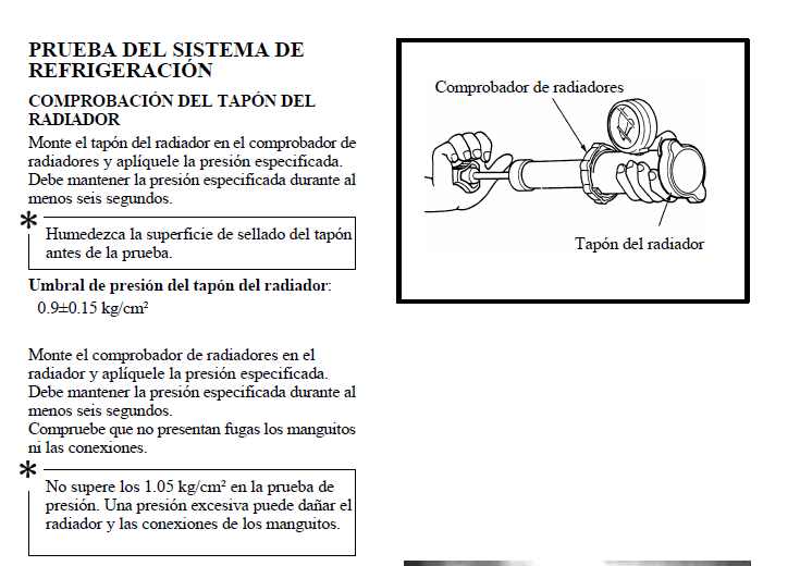

Tiritos Publicado 25 de Febrero del 2019 Compartir Publicado 25 de Febrero del 2019 Tiene razón Many, cuando se calienta un motor, y tira agua por el vaso de expansión, el motivo es porque hay un problema en culata y se comunica la presión de gases con el circuito de refrigeración, venciendo la válvula del tapón de radiador y empujando el agua fuera del radiador. A veces se cambia la junta de culata, y sigue existiendo el problema, por eso los mecánicos deberían hacerle una prueba hidrostática a la culata, para descartar que tenga algún poro. Saludos Enlace al comentario Compartir en otros sitios web More sharing options...
Sanchez Publicado 25 de Febrero del 2019 Compartir Publicado 25 de Febrero del 2019 Yo recuerdo que tuve ese problema con el coche, se subía la temperatura y a continuación me tiraba el refrigerante por el respiro del tapón del radiador, y yo conseguí arreglarlo cambiándole el tapón que lleva una válvula y esa válvula estaba averiada. Espero que os pueda servir de orientación si es que ese pudiera ser el problema. Enlace al comentario Compartir en otros sitios web More sharing options...
Tiritos Publicado 25 de Febrero del 2019 Compartir Publicado 25 de Febrero del 2019 Hace 24 minutos , Sanchez dijo: Yo recuerdo que tuve ese problema con el coche, se subía la temperatura y a continuación me tiraba el refrigerante por el respiro del tapón del radiador, y yo conseguí arreglarlo cambiándole el tapón que lleva una válvula y esa válvula estaba averiada. Espero que os pueda servir de orientación si es que ese pudiera ser el problema. Efectivamente eso es una de las causas que el mecánico tiene que comprobar para descartar que la presión en el bote de expansión provenga de fuga por culata. Buena aportación compañero Un saludo Enlace al comentario Compartir en otros sitios web More sharing options...
