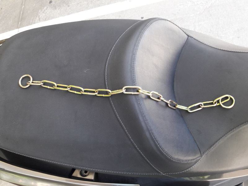

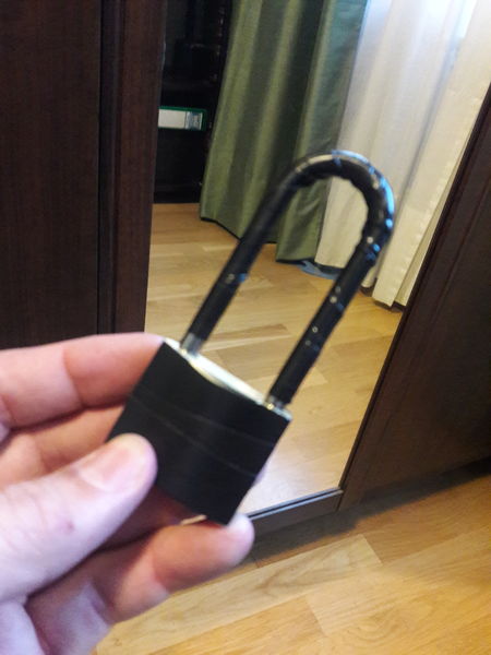

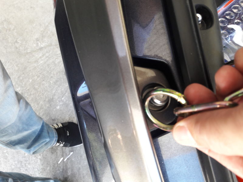

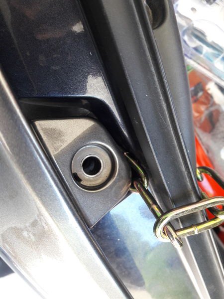

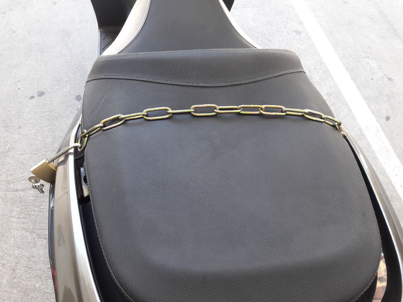

deidoboy Publicado 16 de Junio del 2018 Autor Compartir Publicado 16 de Junio del 2018 A la espera de sugerencias mejores...he salido al paso con esta ñapa...no es la del mando a distancia que he visto en youtube...pero me ha costado 2.60€ de la cadena y 2.95€ del candado...5.55€ mas 15 minutos de tiempo en montarlo. Obviamente el que te quiera robar te va a robar...pero ya tiene que llevar herramientas etc...esto creo que servira para "disuadir" a los que rondan al despiste y que solo meten la mano por el hueco delantero para abrir el asiento que es lo facil... cuando no se usa la cadena se mete dentro del asiento y cierra perfectamente, otro uso puede ser para amarrar el casco dentro del asiento. Por ultimo he forrado con cinta el candado para evitar ningun roce con la pintura Enlace al comentario Compartir en otros sitios web More sharing options...
