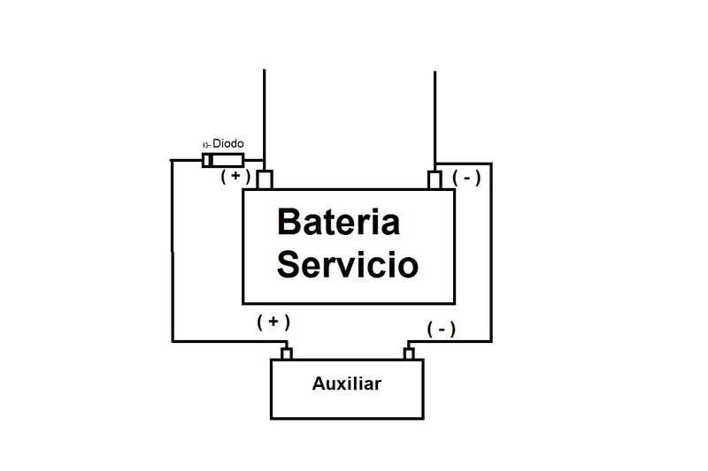

Tiritos Publicado 11 de Mayo del 2019 Autor Compartir Publicado 11 de Mayo del 2019 Pues ponle una pequeña batería en paralelo a la de servicio, se cargará siempre a la par que la otra, y le cargas el consumo del GPS, cuesta 10€ y si necesitas ayuda mandame un privado y te asesoro. www.merkasol.com/epages/62387086.sf/?Locale=es_ES&ObjectPath=/Shops/62387086/Products/bat298&ViewAction=ViewProductViaPortal&esp=googlemerchan&gclid=CjwKCAjw5dnmBRACEiwAmMYGOaPwePU https://www.ebay.es/itm/Diodo-CL01-12-Alta-Tension-T3512-HVM12V-Repuesto-Para-Horno-Microondas/302849469776?_trkparms=aid%3D555018%26algo%3DPL.SIM%26ao%3D2%26asc%3D20160908110712%26meid%3Dd361345f33d64d98b3f5c70b628276ec%26pid%3D100677%26rk%3D2%26rkt%3D4%26sd%3D152346879290%26itm%3D302849469776&_trksid=p2385738.c100677.m4598 Enlace al comentario Compartir en otros sitios web More sharing options...

Tiritos Publicado 12 de Mayo del 2019 Autor Compartir Publicado 12 de Mayo del 2019 Hace 16 horas, Tiritos dijo: www.merkasol.com/epages/62387086.sf/?Locale=es_ES&ObjectPath=/Shops/62387086/Products/bat298&ViewAction=ViewProductViaPortal&esp=googlemerchan&gclid=CjwKCAjw5dnmBRACEiwAmMYGOaPwePU https://www.ebay.es/itm/Diodo-CL01-12-Alta-Tension-T3512-HVM12V-Repuesto-Para-Horno-Microondas/302849469776?_trkparms=aid%3D555018%26algo%3DPL.SIM%26ao%3D2%26asc%3D20160908110712%26meid%3Dd361345f33d64d98b3f5c70b628276ec%26pid%3D100677%26rk%3D2%26rkt%3D4%26sd%3D152346879290%26itm%3D302849469776&_trksid=p2385738.c100677.m4598 El diodo es para que la corriente de carga de la batería de servicio pase hacia la batería auxiliar, pero no al revés, y que sería perjudicial para la pequeña sobre todo en los arranques. Enlace al comentario Compartir en otros sitios web More sharing options...

Tiritos Publicado 12 de Mayo del 2019 Autor Compartir Publicado 12 de Mayo del 2019 Ahora mismo, Txingudi dijo: Lleva una sim claro Enviado desde mi SM-G950F mediante Tapatalk Otra solución es conectar el localizador en un positivo que salga de contacto, por ejemplo en la luz de piloto trasero y que solo funcione cuando la moto está en marcha, así no te gastaría la batería. Hay localizadores que funcionan así. Enlace al comentario Compartir en otros sitios web More sharing options...
Txingudi Publicado 12 de Mayo del 2019 Compartir Publicado 12 de Mayo del 2019 Y vete a adivinar cual es el cable y llegar hasta el piloto trasero .... complicado ... Al final lo dejaré sin poner y asi me evito lios porque sino lo voy a dejar mal y tendré problemas de bateria fijo .... De todas formas muchas gracias por tus aportes ... Si un dia se me cruza el cable ya sé cómo hacerlo ... Enlace al comentario Compartir en otros sitios web More sharing options...
