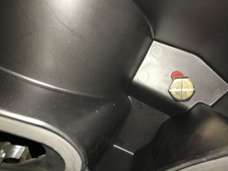

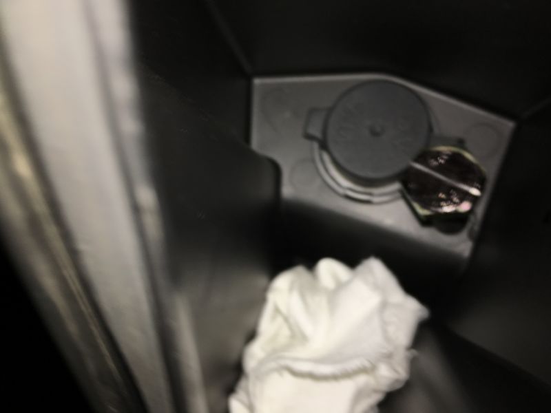

Chic.68 Publicado 15 de Septiembre del 2018 Compartir Publicado 15 de Septiembre del 2018 Hola ,respondiendo al tema de desconectar la batería ,no sé si seguirá activado el sistema de búsqueda de la moto en caso de robo ,yo para no complicarme la vida le he puesto un cable en la guantera der con un conector tipo mechero para poder arrancarla siempre que se quede sin bateria,muy útil aunque no me haya echo falta todavía. Ya se me quedó sin batería unos meses después de comprarla y no me pasa más ,si se queda sin batería con conectar a cualquier coche con un conector que llevo o el de la grúa que me auxilie. Enlace al comentario Compartir en otros sitios web More sharing options...
Tiritos Publicado 15 de Septiembre del 2018 Autor Compartir Publicado 15 de Septiembre del 2018 Depende de la sección de cable que hayas puesto se te quemará si haces el puente con otra batería. Saludos Enlace al comentario Compartir en otros sitios web More sharing options...
Patxicla Publicado 17 de Septiembre del 2018 Compartir Publicado 17 de Septiembre del 2018 En 15/09/2018 en 18:16 , Chic.68 dijo: Hola ,respondiendo al tema de desconectar la batería ,no sé si seguirá activado el sistema de búsqueda de la moto en caso de robo ,yo para no complicarme la vida le he puesto un cable en la guantera der con un conector tipo mechero para poder arrancarla siempre que se quede sin bateria,muy útil aunque no me haya echo falta todavía. Ya se me quedó sin batería unos meses después de comprarla y no me pasa más ,si se queda sin batería con conectar a cualquier coche con un conector que llevo o el de la grúa que me auxilie. No sabía yo que la AK viniera con un transponder GPS, como la T-Max¡¡¡¡¡ De lo que se entera uno... Por otra parte, comentar que yo también la he dejado parada por vacaciones 2 semanas y ha arrancado a la primera sin ningún problema. Saludos Enlace al comentario Compartir en otros sitios web More sharing options...

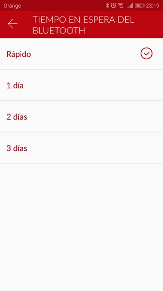

granpitu Publicado 18 de Septiembre del 2018 Compartir Publicado 18 de Septiembre del 2018 La opción de desconexion del Bluetooth en que posicion lo teneis? No se muy bien que opción va mejor y menos batería gasta. Enlace al comentario Compartir en otros sitios web More sharing options...
SerchAK Publicado 18 de Septiembre del 2018 Compartir Publicado 18 de Septiembre del 2018 No sabía yo que la AK viniera con un transponder GPS, como la T-Max¡¡¡¡¡ De lo que se entera uno... Por otra parte, comentar que yo también la he dejado parada por vacaciones 2 semanas y ha arrancado a la primera sin ningún problema. SaludosNo compi, no lleva ningún transpondedor, sólo utiliza el GPS de tu móvil y por eso te da la aplicación. La última posición del AK que estuvo conectado al móvil. Vs y a disfrutar Enviado desde mi SM-G965F mediante Tapatalk Enlace al comentario Compartir en otros sitios web More sharing options...
feriber Publicado 19 de Septiembre del 2018 Compartir Publicado 19 de Septiembre del 2018 Hace 11 horas, granpitu dijo: La opción de desconexion del Bluetooth en que posicion lo teneis? No se muy bien que opción va mejor y menos batería gasta. Yo lo tengo en la opción por defecto (1 día).... No te creas que tengo muy claro para que sirve esa opción.... Enlace al comentario Compartir en otros sitios web More sharing options...
ismaelnu83 Publicado 19 de Septiembre del 2018 Compartir Publicado 19 de Septiembre del 2018 Lo logico es pensar que es el tiempo que la moto se queda en standby para saludarte si te acercas con el bluetooth del movil activado. Una chuminada vamos... si solo por el saludo descargais las baterias jaja. Enlace al comentario Compartir en otros sitios web More sharing options...
Chic.68 Publicado 22 de Septiembre del 2018 Compartir Publicado 22 de Septiembre del 2018 En 15/9/2018 en 18:55 , Tiritos dijo: Depende de la sección de cable que hayas puesto se te quemará si haces el puente con otra batería. Saludos Hola la cección del cable es no es muy grande ,pero con dejarla conectada unos minutos cargara la batería y se podrá arrancar con su propia batería.no para arrancarla con este cable Enlace al comentario Compartir en otros sitios web More sharing options...
