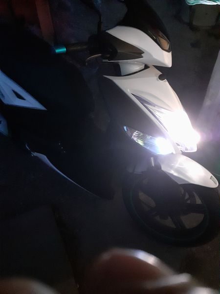

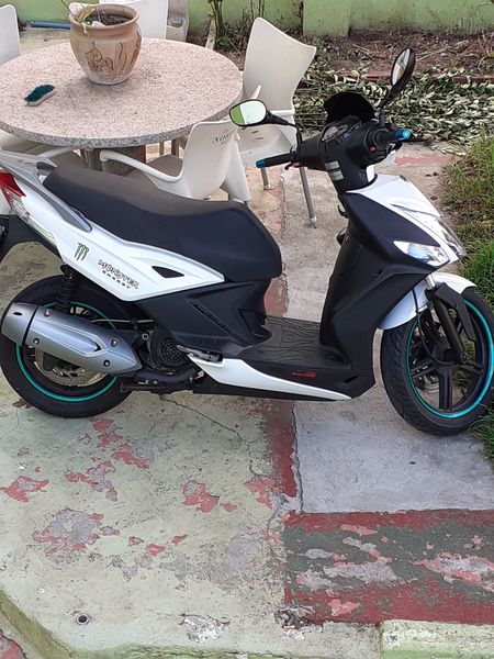

baguinitis Publicado 18 de Septiembre del 2019 Compartir Publicado 18 de Septiembre del 2019 yo tambien se la he cambiado y queda chula,no es dificil desmontarla le sacare una foto de noche para que veais como queda Enlace al comentario Compartir en otros sitios web More sharing options...
baguinitis Publicado 27 de Septiembre del 2019 Compartir Publicado 27 de Septiembre del 2019 asi da luz con la bombilla que le puse Enlace al comentario Compartir en otros sitios web More sharing options...
luispin Publicado 28 de Septiembre del 2019 Compartir Publicado 28 de Septiembre del 2019 Pues queda muy bien baguinitis, yo curro de noche y ahora voy y vengo de noche y si que me gustaría cambiarla, lo que pasa que yo de manitas soy un cero, igual pregunto en el taller, alguien la cambio en el taller?, mas o menos cuanto pueden cobrar?. baguitis que bombilla le pusiste?, me da igual que sea cara en esto no se puede escatimar. Saludos. Enlace al comentario Compartir en otros sitios web More sharing options...
