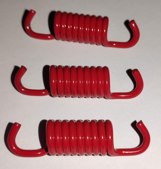

SDCTen Publicado 10 de Octubre del 2019 Compartir Publicado 10 de Octubre del 2019 Hola! Tengo una duda con los muelles.. La pintura que llevan hace que las espiras estén pegadas entre sí. Supongo que en el momento de ponerlos en el embrague se despegarán pero lo que no distingo es si tiene posición, ya que ambos lados me parecen iguales.. No veo que uno tenga más o menos curvatura que el otro.. Pero por lo visto, es imposible estirarlos con 2 manos.. A ver lo que me cuesta colocarlos en su sitio.. Un saludo! Enlace al comentario Compartir en otros sitios web More sharing options...
Tiritos Publicado 10 de Octubre del 2019 Autor Compartir Publicado 10 de Octubre del 2019 Hace 1 hora, SDCTen dijo: Hola! Tengo una duda con los muelles.. La pintura que llevan hace que las espiras estén pegadas entre sí. Supongo que en el momento de ponerlos en el embrague se despegarán pero lo que no distingo es si tiene posición, ya que ambos lados me parecen iguales.. No veo que uno tenga más o menos curvatura que el otro.. Pero por lo visto, es imposible estirarlos con 2 manos.. A ver lo que me cuesta colocarlos en su sitio.. Un saludo! Están pegadas entre sí porque este tipo de muelle está tensado para que cierre las espiras. Para colocarlos tienes que prepararte un útil parecido al que se ve en el brico que presenté del embrague de la SD350 A SDCTen le gusta esto Enlace al comentario Compartir en otros sitios web More sharing options...
SDCTen Publicado 10 de Octubre del 2019 Compartir Publicado 10 de Octubre del 2019 Hace 3 minutos , Tiritos dijo: Están pegadas entre sí porque este tipo de muelle está tensado para que cierre las espiras. Para colocarlos tienes que prepararte un útil parecido al que se ve en el brico que presenté del embrague de la SD350 Lo entiendo, no hay separación entre espiras porque así es el diseño, pero lo decía porque la pintura hará que sea más difícil estirarlo para colocarlo, hasta que esa pintura se despegue de entre las espiras. Total, a ver cuándo los puedo colocar. Tengo una herramienta más pequeña pero tendré que copiar tu invento ya que es para muelles más pequeños. Cuando lo cambie, si tengo dudas te preguntaré. Gracias! A Tiritos le gusta esto Enlace al comentario Compartir en otros sitios web More sharing options...
Tiritos Publicado 10 de Octubre del 2019 Autor Compartir Publicado 10 de Octubre del 2019 Hace 10 minutos , SDCTen dijo: Lo entiendo, no hay separación entre espiras porque así es el diseño, pero lo decía porque la pintura hará que sea más difícil estirarlo para colocarlo, hasta que esa pintura se despegue de entre las espiras. Total, a ver cuándo los puedo colocar. Tengo una herramienta más pequeña pero tendré que copiar tu invento ya que es para muelles más pequeños. Cuando lo cambie, si tengo dudas te preguntaré. Gracias! Creo que están pintados estirados. Cualquier duda me dices. Un saludo A SDCTen le gusta esto Enlace al comentario Compartir en otros sitios web More sharing options...

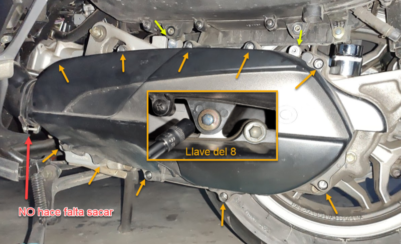

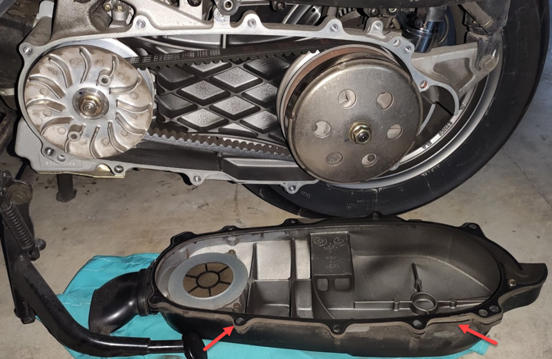

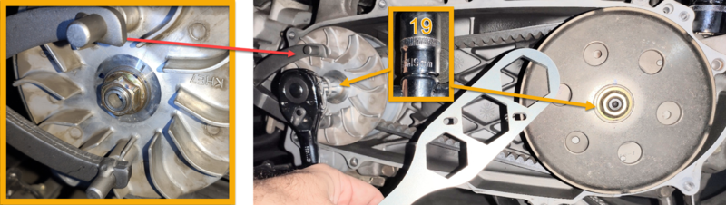

SDCTen Publicado 1 de Noviembre del 2019 Compartir Publicado 1 de Noviembre del 2019 Hola de nuevo. Bueno.. de momento NO he podido hacer el cambio.. (Moto 1 - Yo 0 ) Pongo los pasos aunque sé que es una chorrada, pero por si alguien tiene alguna duda de lo que necesita para sacar algo tan sencillo como la tapa. 1. Sacar tornillos de la tapa: Ningún problema. Sólo hace falta tener la llave del 8 para todos los tornillos. Yo saqué los del filtro del aire, sólo lleva 2 (flechas amarillas), por si me estovaban para sacar la tapa. Quise sacar el tubo que llega a la tapa (flecha en rojo), pero no hace falta, no va a ningún lado aunque lo parezca y sale con la misma tapa. 2. Tapa fuera: OJO al volver a colocarla! Colocar bien la junta de goma (flechas en rojo) asegurarse que está bien colocada por todo el contorno de la tapa, que puede parecer que está bien pero al ir palpando por todo el contorno en algunos tramos no estaba bien metida, por lo que al atornillar puede quedar mal. 3. Detalle del variador y embrague SIN desmontar. La llave que compré: En 27/10/2019 en 11:13 , Tiritos dijo: https://www.ebay.es/itm/Easyboost-Herramienta-Llave-Bloqueo-Embrague-Scooter-50-Universal-34-39-41mm/283593156628 imagino que valdrá para sacar la tuerca del INTERIOR del embrague. La tuerca imagino estará debajo del volante del embrague (NO llegué a sacar el volante para comprobarlo ..) Total.. Que NO he podido aflojar la tuerca del variador.. La pregunta, que lo sé, os echaréis las manos a la cabeza.. Para aflojarla es en sentido contrario a las agujas del reloj, verdad? Porque no he querido forzar por si la liaba.. Aunque he hecho bastante fuerza, incluso he dado a la llave (primero usé carraca y luego vaso tubo con una fija) unos martillazos con el de cabeza de nylon y goma... Pero no se movió nada... Si me decís que es en ese sentido, a falta de pistola neumática o de impacto, volveré a intentarlo haciendo más fuerza ayudándome de los 200kg de peso de la moto y espero no tirarla al suelo o joderme la espalda.. Para el volante, imagino que accionando el freno trasero, podré sacarla con más o menos esfuerzo, no? A ver si podéis decirme algo (sobre todo a ver qué me dices @Tiritos ya que estoy un poco limitado en tema herramientas) ya que según vea lo intento de nuevo mañana y si no, tocará pedirle al mecánico que me lo cambie él... Muchas gracias! A pepeyo66 le gusta esto Enlace al comentario Compartir en otros sitios web More sharing options...
Tiritos Publicado 1 de Noviembre del 2019 Autor Compartir Publicado 1 de Noviembre del 2019 (editado) Hola @SDCTen. No te preocupes que vas bien, al final lo conseguirás con éxito. Las tuercas tanto del embrague como del variador se aflojan en sentido antihorario, pero ten en cuenta que el apriete es muy fuerte para lo que consideramos normal, 65 N/m son 6,5 kg de peso en una barra de un metro, lo cual trasladado a una palanca de 20 cm que puede tener una llave normal, significa hacer una fuerza de 342,5 kg, algo duro de llevar con la mano. Por lo tanto tienes que buscar una palanca adecuada para aflojar esas tuercas, y el útil que has comprado para aguantar el giro ( llave de compás) tienes que ponerlo en algún punto que haga tope y no pueda girar cuando tu hagas fuerza con la llave.. Acuérdate de marcar con pintura o rotulador la posición de las tuercas con cada uno de sus ejes para que al apretar, con la misma fuerza te queden en el mismo sitio. Ah, en el volante del embrague tienes también que usar el útil de compás, para sujetar el giro. Cualquier pega me lo dices, en abierto o en privado. Un saludo Editado 4 de Noviembre del 2019 por Tiritos A SDCTen y pepeyo66 les gusta esto Enlace al comentario Compartir en otros sitios web More sharing options...
SDCTen Publicado 1 de Noviembre del 2019 Compartir Publicado 1 de Noviembre del 2019 O sea.. mejor buscar algo más largo para hacer menos fuerza.. Hace 5 minutos , Tiritos dijo: hacer una fuerza de 32,5 kg, algo duro de llevar con la mano O tirar de fuerza bruta.. Hace 7 minutos , Tiritos dijo: tienes que ponerlo en algún punto que haga tope y no pueda girar cuando tu hagas fuerza con la llave.. Reposa en un lado que impide que gire, dentro del carenado. El apriete será otra cosa.. Tendré que tener algún alzador donde apoyar el compás. Hace 9 minutos , Tiritos dijo: Acuérdate de marcar con pintura o rotulador la posición de las tuercas con cada uno de sus ejes para que al apretar, con la misma fuerza te queden en el mismo sitio. Me lo dejé en casa y lo marqué con lápiz aunque iba con cuidado de no borrar la marca (es que no tenía nada más a mano.. mala cabeza la mía) Hace 11 minutos , Tiritos dijo: Ah, en el volante del embrague tienes también que usar el útil de compás, para sujetar el giro. Dónde debería poner el compàs? En los orificios que marco de amarillo o en los rojos? Los rojos pertenecen al plato, los amarillos creo son los del interior, el propio embrague. Si entran en los amarillos, cuando gire el plato hará tope con el compás. Supongo debe ser así. Si uso el freo trasero, igual es peor.. A ver entonces si mañana me acuerdo de llevar rotulador y pruebo de nuevo, porque la idea es llevarme a casa el variador y el embrague ya que en el parking no tengo nada donde poder sujetar las piezas para hacer el cambio. Muchas gracias! Enlace al comentario Compartir en otros sitios web More sharing options...
