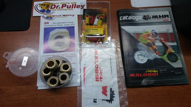

fernando2211 Publicado 28 de Septiembre del 2019 Compartir Publicado 28 de Septiembre del 2019 hola mi pregunta es si solo hay que cambiar los muelles pequeños o el grande tambien porfavor donde puedo conseguir los rodillos del dr purley 24x18 de 17gr porque no los encuentro por ningun sitio gracias Enlace al comentario Compartir en otros sitios web More sharing options...
Tiritos Publicado 28 de Septiembre del 2019 Autor Compartir Publicado 28 de Septiembre del 2019 Los rodillos solo están en una tienda web, le pasé el enlace unos post más arriba al compañero @SDCTen, en cuanto al muelle grande no hace falta cambiarlo. Un saludo A SDCTen y alexdink les gusta esto Enlace al comentario Compartir en otros sitios web More sharing options...
SDCTen Publicado 29 de Septiembre del 2019 Compartir Publicado 29 de Septiembre del 2019 Hola de nuevo @fernando2211 Hace 22 horas, fernando2211 dijo: donde puedo conseguir los rodillos del dr purley 24x18 de 17gr porque no los encuentro por ningun sitio Enlace donde yo los he pedido: En 21/9/2019 en 16:48 , SDCTen dijo: - Rodillos 24x18mm de 17gr:https://drpulley.shopnix.de/Dr-Pulley-SR-TechPulley-FR-Gleitrollen/Groesse-24x18mm-6x/Dr-Pulley-Gleitrolle-SR2418/6-17::617.html Hace una semana que los pedí y todavía no han llegado ni rodillos ni muelles.. Un saludo. Hace 21 horas, Tiritos dijo: Los rodillos solo están en una tienda web, le pasé el enlace unos post más arriba al compañero @SDCTen, en cuanto al muelle grande no hace falta cambiarlo. Un saludo Por cierto, entiendo que hemos de colocar los rojos, verdad? Gracias! A alexdink le gusta esto Enlace al comentario Compartir en otros sitios web More sharing options...
Tiritos Publicado 29 de Septiembre del 2019 Autor Compartir Publicado 29 de Septiembre del 2019 Si, si con los rojos tenéis mejor salida. A SDCTen y alexdink les gusta esto Enlace al comentario Compartir en otros sitios web More sharing options...

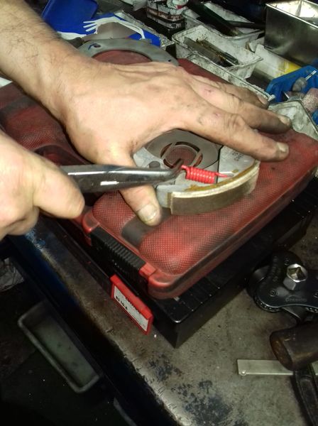

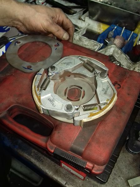

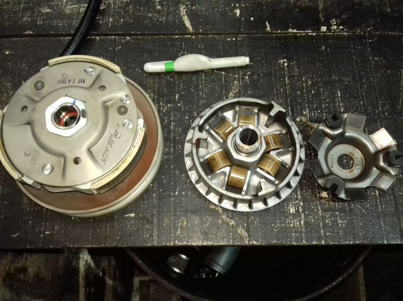

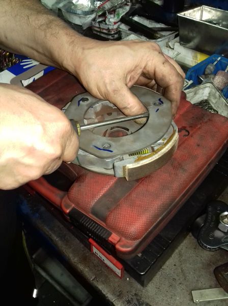

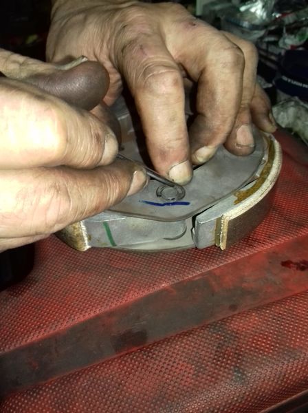

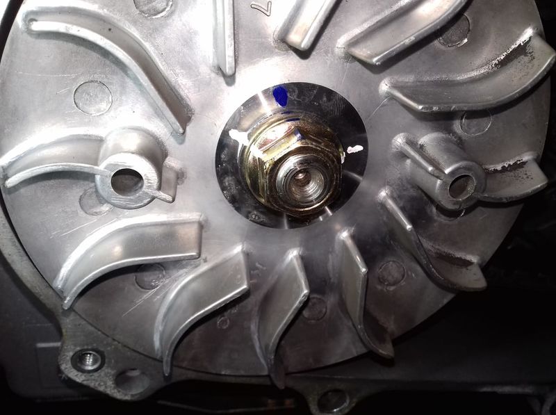

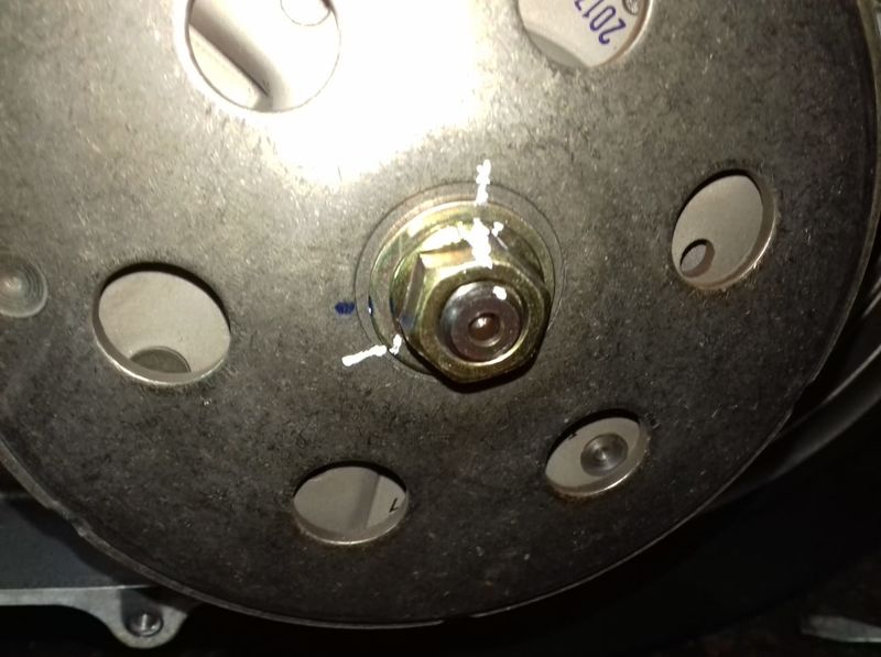

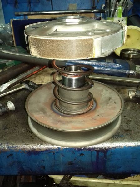

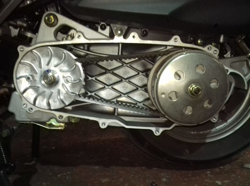

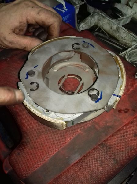

sw_annibal Publicado 7 de Octubre del 2019 Compartir Publicado 7 de Octubre del 2019 Buenas. Este sábado he cambiado los rodillos y los muelles. Os pongo fotos para que veáis las operaciones a realizar La mayor dificultad que podéis encontrar es con la tuerca que sujeta el muelle de contraste y la colocación de los muelles rojos, ya que van bastante duros y cuesta introducirlos, pero con la ayuda de algún amigo se puede hacer mas fácilmente. Si tenéis alguna duda, no dudéis en preguntar. No probé mucho la moto ya que por el tráfico que había solo la pude poner a 120Km, pero vamos que yo personalmente no he notado nada de perdida de aceleración y la moto sube rápidamente de velocidad. A 120Km/hora la moto va muy bien, no se nota ninguna vibración (al menos en la mía) haber cuando tengo mas tiempo y la puedo meter por autovía para darle "cera" y ver las impresiones que me transmite. Salu2 A SDCTen, alexdink y Tiritos les gusta esto Enlace al comentario Compartir en otros sitios web More sharing options...
Tiritos Publicado 7 de Octubre del 2019 Autor Compartir Publicado 7 de Octubre del 2019 Hace 3 horas, sw_annibal dijo: Buenas. Este sábado he cambiado los rodillos y los muelles. Os pongo fotos para que veáis las operaciones a realizar La mayor dificultad que podéis encontrar es con la tuerca que sujeta el muelle de contraste y la colocación de los muelles rojos, ya que van bastante duros y cuesta introducirlos, pero con la ayuda de algún amigo se puede hacer mas fácilmente. Si tenéis alguna duda, no dudéis en preguntar. No probé mucho la moto ya que por el tráfico que había solo la pude poner a 120Km, pero vamos que yo personalmente no he notado nada de perdida de aceleración y la moto sube rápidamente de velocidad. A 120Km/hora la moto va muy bien, no se nota ninguna vibración (al menos en la mía) haber cuando tengo mas tiempo y la puedo meter por autovía para darle "cera" y ver las impresiones que me transmite. Salu2 Me alegro mucho que hayas podido hacer la modificación. Verás como te va a ir muy bien. Quiero destacar un detalle que explico en mi brico de sustituir muelles de embrague: Que si no se coloca el extremo del muelle rojo primero en el orificio redondo, cuesta muchísimo introducir el otro extremo. Cómo se ve en la última imagen, lo estás haciendo al revés, y por eso te costó tanto. De todas maneras felicidades a los que estáis haciendo la reforma sconsejada. Un saludo A abhang y SDCTen les gusta esto Enlace al comentario Compartir en otros sitios web More sharing options...
sw_annibal Publicado 7 de Octubre del 2019 Compartir Publicado 7 de Octubre del 2019 Ya me di cuenta Tiritos, y aunque en la foto sale así los metí como comentas tú ayudándome de un destornillador pequeño para poder estirarlos hasta que encajasen en el otro extremo y mi amigo con otro destornillador plano para obligarlos a entrar en el orificio. La verdad, es que son jodidos de meter. Y la tuerca del plato la saque con un punzón ya que los vasos que tenia en el taller son grandes, lo sujete con dos sargentos para poder soltar la tuerca, para montarlo como estábamos dos lo apreté con las manos y mi amigo puso la tuerca. Salu2 A SDCTen y Tiritos les gusta esto Enlace al comentario Compartir en otros sitios web More sharing options...
SDCTen Publicado 7 de Octubre del 2019 Compartir Publicado 7 de Octubre del 2019 Hola! Hace 8 horas, sw_annibal dijo: Este sábado he cambiado los rodillos y los muelles. Os pongo fotos para que veáis las operaciones a realizar Muchas felicidades @sw_annibal y muchas gracias por esas fotos! Qué tardaste en hacer el cambio? @Tiritos aconseja poner grafito en las rampas (donde van los rodillos) no sé si llegaste a hacerlo. Los rodillos me llegaron el jueves pasado y espero que en breve me lleguen los muelles, que por el momento parece que ya están de vuelta.. Cita Seguimiento: Martes , 24/09/2019 15:55 VALSAMOGGIA IT Recogida 17:35 VALSAMOGGIA IT En tránsito 20:00 VALSAMOGGIA IT Abandonó las instalaciones de origen de FedEx Miércoles , 25/09/2019 23:05 MILAN IT En tránsit Jueves , 26/09/2019 12:41 BARCELONA ES En las instalaciones de clasificación de destino Lunes , 30/09/2019 08:20 ST SAMPSON GB En vehículo de FedEx, para su entrega Miércoles , 02/10/2019 14:42 FELTHAM GB En tránsito Sábado , 05/10/2019 17:01 DUIVEN NL En tránsito Lunes , 07/10/2019 16:31 MARLY LA VILLE FR En tránsito Un saludo! Enlace al comentario Compartir en otros sitios web More sharing options...

Tiritos Publicado 8 de Octubre del 2019 Autor Compartir Publicado 8 de Octubre del 2019 (editado) En 2/10/2019 en 13:42 , rireri dijo: Hola Tiritos, Vengo leyendo el hilo de hace tiempo (tengo una GD 300), cuando me toque cambio de rodillos o correa pienso aplicarlo en mi GD. Sin embargo me surge la duda: ¿como ves esta configuración que planteas con peso en la moto? Suelo usar la moto para salir fines de semana con mi mujer y yo ya de por si peso bastante (mido 1.90 y peso 100+). Me preocupa que aunque desarrolle mas punta quizas pierda un poco de fuerza cuando vayamos 2 en la moto a velocidades medias, no sé que opinas. Saludos, Hola @rireri Perdona por no contestarte antes, pensé haberlo hecho con el móvil pero parece que no salió el mensaje. Para vuestro peso es más aconsejable pedir los rodillos 24x 18 x 16gr ya que con ellos ganas un poco más de aceleración que con los de 17gr. También los tienes en la misma página, y la diferencia de peso con los originales sería de un 8,5% con lo cuál entra en el margen de uso de los Dr.Pulley que aconsejan ponerlos de un 10% más ligeros. Si te decides a hacerlo cuéntanos como te va. Por cierto @sw_annibal de qué peso los has colocado tú? Un saludo Editado 8 de Octubre del 2019 por Tiritos A rireri y alexdink les gusta esto Enlace al comentario Compartir en otros sitios web More sharing options...
sw_annibal Publicado 8 de Octubre del 2019 Compartir Publicado 8 de Octubre del 2019 Como en el taller (es de coches) tengo bastante herramienta, lo haría en media hora mas o menos. Puse los de 18g Tiritos. Salu2 A Tiritos y alexdink les gusta esto Enlace al comentario Compartir en otros sitios web More sharing options...
