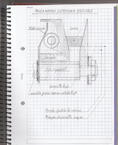

Ya que se ha refrescado el tema con la pregunta del compañero @fernando2211, os diré que a día de hoy y después de realizar bastantes pruebas con desarrollos similares en mi moto, de todas las correas aconsejadas con anterioridad en este hilo para conseguir un desarrollo más largo en vuestra moto, me quedo con la primera que os puse: la original de la S.D. 300 que es una Mitsuboshi de 1004 x 25,2 mm en lugar de la que lleva de origen la G.D.300 que es una Mitsuboshi de 1001 x 23,7 mm.
Al ser más ancha la correa de 25,2mm se consigue de partida tener un desarrollo mayor al abrazar la polea motriz en un diámetro mayor y la polea del embrague en un diámetro ligeramente menor (ver dibujo).
El dibujo solo sirve de ilustración al comentario anterior, ya que no lo he hecho para este post.
Un saludo

Con unos rodillos más pesados, se pierde potencia en la salida porque actúa antes el variador (es como si en un coche salieras en 2ª), el motor va algo más "cargado" vibra menos porque revoluciona  menos y llega con menos revoluciones al final de su recorrido; también es posible que coja un poco más de velocidad punta en las bajadas.
Si cambias el perfil de la correa por otra de la misma longitud pero algo más ancha como yo he recomendado, estás creando un desarrollo más largo porque la correa ocupa por su anchura y forma trapezoidal un espacio más ancho en la polea del variador ya antes de que este actúe, y por tanto sale con un Ø mayor en la polea de variador y con otro menor en la polea del embrague que debido al muelle se adapta para que entre la correa más profunda; ¿con eso que se gana? una relación de revoluciones de motor más bajas a la misma velocidad y un aumento de velocidad punta al subir la correa a un Ømayor también al final del recorrido, también se obtiene una "carga" constante del motor que parece que vaya más "sosegado" y vibre menos.

Había que hacer la prueba, tal como dijo Chulma el variador abre lo mismo aunque abre antes, y luego el motor no tiene más fuerza para superar esas revoluciones con esos rodillos, pero las vibraciones tienen que haber bajado al ir más bajo de revoluciones en otras velocidades.
La solución última que os plantee de cambiar el tipo de correa sí que tiene que funcionar mejor porque cambia el desarrollo de verdad y se puede ganar punta a menos r.p.m. (yo no encontré una correa para mi moto que tuviera la misma longitud con más anchura, pero para la vuestra si que está).
De todas maneras a mí me ha costado hacer muchas pruebas en mi moto para encontrar el punto óptimo de r.p.m. para bajar consumo y ganar velocidad con las mismas r.p.m.
Si no quieres cambiar la correa de momento, puedes quitarle 1 gramo a cada rodillo taladrando a un diámetro mayor el orificio y convertirlos en 21g y probar de nuevo que seguro que mejoras un poco la fuerza del motor. Si me dices la medida del orificio, te calculo a cuanto hay que taladrarlos.
