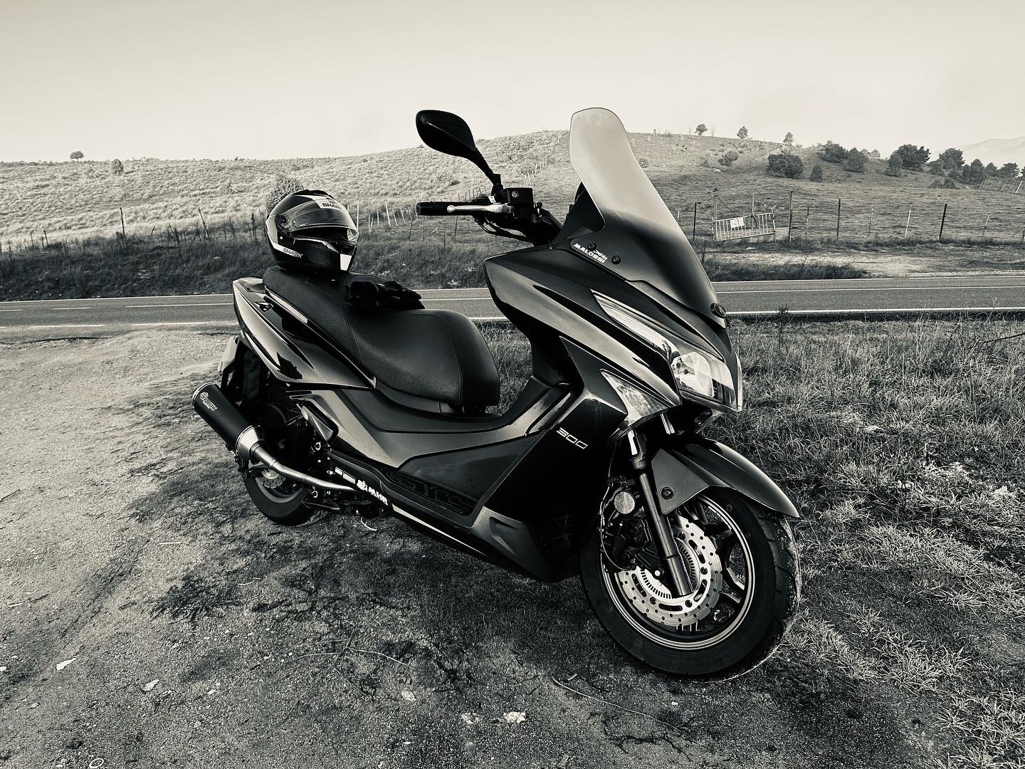

alexdink Publicado 28 de Diciembre del 2022 Compartir Publicado 28 de Diciembre del 2022 (editado) Muy buenas!, os comento el upgrade: Variador Jcosta Escape Jcosta Correa Malossi Muelles embrague malossi rojos (esto ya lo tenia) De paso he hecho un brico he quitado el asidero y le he puesto un vinilo simil carbono al colin, tambien algun pegatinilla molona malossi : ) os dejo una foto. sensaciones: La moto acelera mejor, y coge punta de 140 a 6,800 rpm, si abres gas al pcipio sube hasta 7,400 aprox y va bajando hasta llegar a esa velocidad y la verdad es que empuja bastante mas comparado con lo anterior. De punta ha llegado a 150 pero lo que me importa es la fuerza que tiene y como recupera velocidad, la vdd es que se nota el jcosta. Ahora bien, me gustaria saber si cambiando el muelle de contraste de serie al blanco de malossi puede que ese pequeño GAP lo recuperara entre la subida de rpm inicial y la caida, por lo menos para que la caida no sea tan acusada, es posible que sea debido al muelle antagonista?, habia pensado en poner ahora el blanco de malossi. La moto va y suena fantastica que enamora sobretodo sin el db killer que petardea y todo 😄 Editado 28 de Diciembre del 2022 por alexdink A lord486 le gusta esto Enlace al comentario Compartir en otros sitios web More sharing options...
lord486 Publicado 28 de Diciembre del 2022 Compartir Publicado 28 de Diciembre del 2022 hace 46 minutos, alexdink dijo: Muy buenas!, os comento el upgrade: Variador Jcosta Escape Jcosta Correa Malossi Muelles embrague malossi rojos (esto ya lo tenia) De paso he hecho un brico he quitado el asidero y le he puesto un vinilo simil carbono al colin, tambien algun pegatinilla molona malossi : ) os dejo una foto. sensaciones: La moto acelera mejor, y coge punta de 140 a 6,800 rpm, si abres gas al pcipio sube hasta 7,400 aprox y va bajando hasta llegar a esa velocidad y la verdad es que empuja bastante mas comparado con lo anterior. De punta ha llegado a 150 pero lo que me importa es la fuerza que tiene y como recupera velocidad, la vdd es que se nota el jcosta. Ahora bien, me gustaria saber si cambiando el muelle de contraste de serie al blanco de malossi puede que ese pequeño GAP lo recuperara entre la subida de rpm inicial y la caida, por lo menos para que la caida no sea tan acusada, es posible que sea debido al muelle antagonista?, habia pensado en poner ahora el blanco de malossi. La moto va y suena fantastica que enamora sobretodo sin el db killer que petardea y todo 😄 Buenas, La verdad es que no estoy seguro de entender qué buscas. El muelle blanco de Malossi es algo más blando que el de serie, por lo que al montarlo, los cambios se producen a menos revoluciones; notarás que al acelerar a fondo la moto se revoluciona menos. Saludos, Enlace al comentario Compartir en otros sitios web More sharing options...
