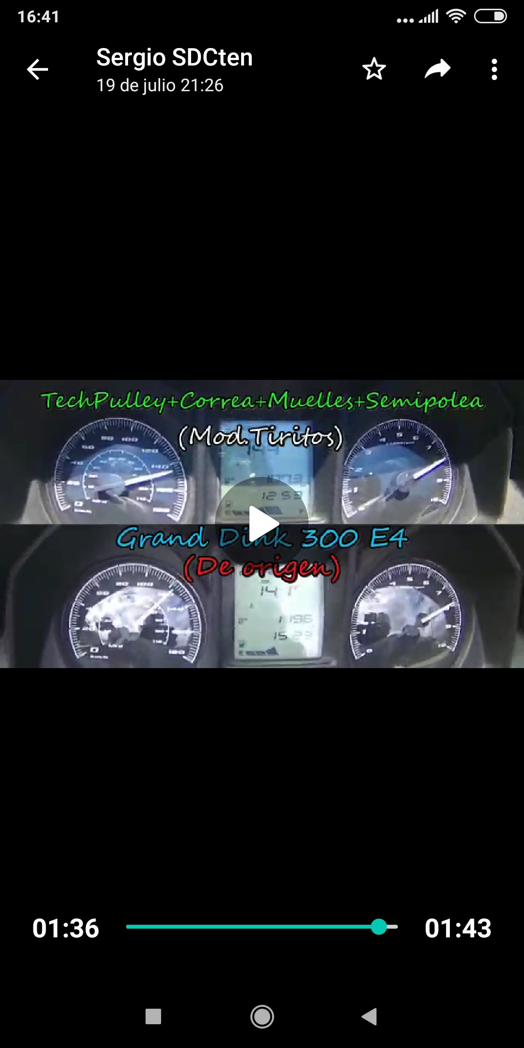

SDCTen Publicado 27 de Julio del 2021 Compartir Publicado 27 de Julio del 2021 Hola!! Aunque estoy de vacaciones y hace muuucho que no entro por el foro, os pongo el vídeo: Debo decir que en este vídeo no se ve la máxima velocidad punta que ha sido sobre los 145km/h de marcador (un pelín más de lo que se ve ahí) y que según el GPS serán sobre los 135Km/k Pero como no se trata de velocidad máxima (aunque se agradece que vaya más desahogada) si no de la mejora de desarrollo en general, tal como dice @ Tiritos, estoy muy contento como va actualmente. De hecho, le puse los rodillos, correa y semipolea original, y aunque esta moto de serie no tiene mala salida (a mi parecer), se nota mucho la aceleración, recuperación y progresión que tiene con esta modificación. Resumen de los materiales de la configuración actual de mi moto: - Muelles mordazas Malossi (llevo los amarillos) - Muelle antagonista embrague (Amarillo Malossi) - Correa Mitsuboshi 995x24,1mm - Rodillos TechPulley (FR2318/6-16) 23x18mm de 16gr Muy contento con ella! Y muy muy agradecido por este gran trabajo de @ Tiritos A pepeyo66, Tiritos, Guanche y 1 otro les gusta esto Enlace al comentario Compartir en otros sitios web More sharing options...
Tiritos Publicado 28 de Julio del 2021 Autor Compartir Publicado 28 de Julio del 2021 hace 10 horas, SDCTen dijo: Hola!! Aunque estoy de vacaciones y hace muuucho que no entro por el foro, os pongo el vídeo: Debo decir que en este vídeo no se ve la máxima velocidad punta que ha sido sobre los 145km/h de marcador (un pelín más de lo que se ve ahí) y que según el GPS serán sobre los 135Km/k Pero como no se trata de velocidad máxima (aunque se agradece que vaya más desahogada) si no de la mejora de desarrollo en general, tal como dice @ Tiritos, estoy muy contento como va actualmente. De hecho, le puse los rodillos, correa y semipolea original, y aunque esta moto de serie no tiene mala salida (a mi parecer), se nota mucho la aceleración, recuperación y progresión que tiene con esta modificación. Resumen de los materiales de la configuración actual de mi moto: - Muelles mordazas Malossi (llevo los amarillos) - Muelle antagonista embrague (Amarillo Malossi) - Correa Mitsuboshi 995x24,1mm - Rodillos TechPulley (FR2318/6-16) 23x18mm de 16gr Muy contento con ella! Y muy muy agradecido por este gran trabajo de @ Tiritos Hola @SDCTen , espero que estéis disfrutando de las vacaciones. Solo quería añadir que en el material que has puesto están los nuevos rodillos de 23 mm (medida original) en lugar de los de 24 mm de la primera modificación debido a que se ha acoplado la polea con el ángulo modificado y se le ha refrentado 1,3 mm a la cara plana (1mm para adaptarla a los rodillos de 23mm y 0,3 mm para dotarla de un punto ligeramente más avanzado en el desarrollo). Que la disfrutes. Un saludo A pepeyo66 le gusta esto Enlace al comentario Compartir en otros sitios web More sharing options...
