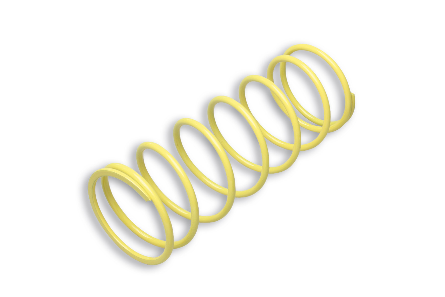

Tiritos Publicado 27 de Junio del 2020 Autor Compartir Publicado 27 de Junio del 2020 Hace 51 minutos , Guanche dijo: Una consulta Si le cambio el muelle antagonista por uno mejor tipo MALOSSI que resultado obtengo con la modificación hecha de pulley y muelle embrague malossi? Tensaría más la correa? En caso de ser beneficioso que muelle me aconsejáis? Todo esto para la GD300 EUR4. GRACIASSSS! Hola @Guanche. El muelle de Malossi es este en cuestión: https://www.malossistore.es/muelle-de-polea-conducida-amarillo-externo-672x181-mm-hilo-47-mm-k-36-kymco-grand-dink-300-ie-4t-lc-euro-4-2017-ks60a-2911074_Y0-kygr300di17-M-P Los compañeros @SDCTen y @pepeyo66 te dirán si notaron la diferencia, que ellos lo pusieron. Un saludo A pepeyo66 y Guanche les gusta esto Enlace al comentario Compartir en otros sitios web More sharing options...
pepeyo66 Publicado 28 de Junio del 2020 Compartir Publicado 28 de Junio del 2020 Hace 21 horas, Tiritos dijo: Los compañeros @SDCTen y @pepeyo66 te dirán si notaron la diferencia, que ellos lo pusieron. El compañero Guanche me ha preguntado por privado y ya le he respondido. Saludos A Tiritos y Guanche les gusta esto Enlace al comentario Compartir en otros sitios web More sharing options...

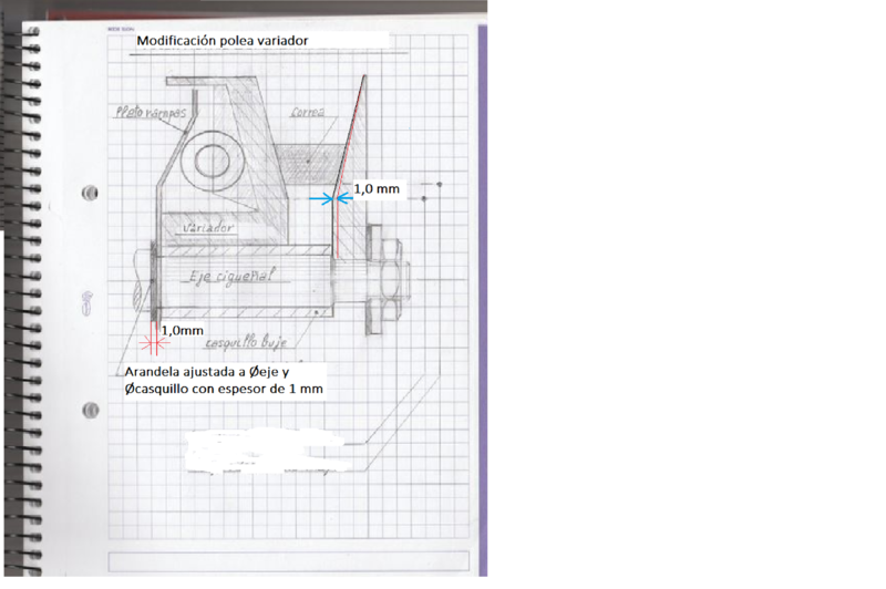

Tiritos Publicado 17 de Julio del 2020 Autor Compartir Publicado 17 de Julio del 2020 (editado) En 5/7/2020 en 18:09 , Tiritos dijo: Fe de errata: Donde dice rodillos de 14X 18 quiere decir rodillos de 24x18 El mejor resultado tal como la tienes ahora, sería aprovechar los Dr.Pulley de 24x18x16g que le dan un avance al desarrollo de 1mm, mecanizar solo la semipolea del ventilador de manera que se rebaje 1 mm de la parte de menos diámetro y 0 mm en la parte de más diámetro, consiguiendo con eso que al salir, la correa quede posicionada más abajo (en la zona que está colocada de origen) debido a que el rebaje de 1 mm compensa el mayor avance de la polea móvil del variador con los rodillos 1mm más gruesos, y conforme se va cerrando el variador la correa suba progresivamente a los valores que tienes ahora, es decir: aumentando el desarrollo con respecto a la relación de origen gracias al mayor grueso de los rodillos y bajando revoluciones en alta debido a la forma geométrica de los Dr. Pulley. Esa reforma completaría la anterior con la ventaja de que los Dr. Pulley son de 16g y le dan más salida y mayor aceleración al motor que con los originales, entonces sí que se pueden cambiar los muelles de las zapatas (si se desea) por los de color blanco Malossi que vienen en el mismo Kit cuando compraste los rojos, así no sería la salida tan revolucionada. Un saludo Hola @Guanche Como a pesar de la solución que te doy más arriba me has dicho que quieres hacer mi reforma del variador eliminando la reforma anterior con rodillos de medida original, te paso dibujo para que le expliques al tornero. Un saludo Editado 17 de Julio del 2020 por Tiritos A pepeyo66 y Guanche les gusta esto Enlace al comentario Compartir en otros sitios web More sharing options...
Guanche Publicado 18 de Julio del 2020 Compartir Publicado 18 de Julio del 2020 Muchas gracias Tiritos y perdone usted por estar dando tanto la coña ya con el dibujo lo tengo más claro todo menos la arandela sería mismo diámetro interior y exterior que el casquillo pero de 1cm de grosor...? O por el contrario es diámetro interior como el casquillo y el exterior da igual pq lo que hace es separar el variador de la carcasa 1mm? Enlace al comentario Compartir en otros sitios web More sharing options...
Tiritos Publicado 18 de Julio del 2020 Autor Compartir Publicado 18 de Julio del 2020 Hace 7 minutos , Guanche dijo: Muchas gracias Tiritos y perdone usted por estar dando tanto la coña ya con el dibujo lo tengo más claro todo menos la arandela sería mismo diámetro interior y exterior que el casquillo pero de 1cm de grosor...? O por el contrario es diámetro interior como el casquillo y el exterior da igual pq lo que hace es separar el variador de la carcasa 1mm? La misión de esa arandela es la de compensar la medida de 1 mm que se rebaja a la semipolea para que el paquete del conjunto de variador quede en su sitio y la tuerca apriete igual, además de dejar la semipolea centrada con respecto a la correa (en el mismo lugar que ocupaba antes de la modificación). Por tanto, esa arandela tiene que tener el diámetro interior igual que el del casquillo, el exterior daría igual, pero ya que se hace se hace igual que el diámetro exterior del casquillo, y el espesor es de 1 mm. Un saludo A Guanche le gusta esto Enlace al comentario Compartir en otros sitios web More sharing options...
