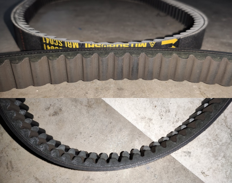

SDCTen Publicado 17 de Diciembre del 2019 Compartir Publicado 17 de Diciembre del 2019 Buenas noches! Quiero comentaros que he realizado otra modificación a mi moto. Como ya sabemos, pese a ser mismos modelos, cada moto puede tener comportamientos diferentes aunque depende del tipo de conducción y zona por la que circulamos.. Al parecer están las que van de lujo y las que les falta algo de desarrollo. La mía es de las segundas, y como mi uso es ciudad, pues he tenido que hacer algún cambio más.. Lo último, después de rodillos y muelles, cambiar correa, ya que al parecer la que debería venir de serie en este modelo no es la que lleva mi moto de origen, sino una que es más estrecha.. Gracias de nuevo al soporte del maestro @Tiritos la he cambiado por otra un pelín más ancha y un pelín más corta. En unos días comentaré, para quien le interese, el resultado que me está dando. Un saludo! A pepeyo66, Chulma y Tiritos les gusta esto Enlace al comentario Compartir en otros sitios web More sharing options...

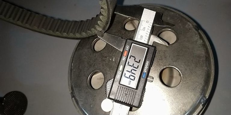

pepeyo66 Publicado 19 de Diciembre del 2019 Compartir Publicado 19 de Diciembre del 2019 Esta tarde he desmontado el embrague para ver cómo estaba de aspecto respecto de lo que patinaba antes de cambiar el muelle y he medido mi correa, aquí va la imagen. Por cierto, tanto las poleas del embrague como del variador, perfectas y sin marcas de goma. Enlace al comentario Compartir en otros sitios web More sharing options...
Tiritos Publicado 19 de Diciembre del 2019 Autor Compartir Publicado 19 de Diciembre del 2019 La correa está muy bien de medida ¿Cuantos km lleva? Tiene medio milímetro más que la de SDCTen parece que no es nada, pero... Se nota mucho, es lo mismo que los rodillos, son de un milímetro más, pero si se notan. Perfecto compañero, que la disfrutes. Enlace al comentario Compartir en otros sitios web More sharing options...

SDCTen Publicado 20 de Diciembre del 2019 Compartir Publicado 20 de Diciembre del 2019 Hola de nuevo. Pues como tengo la correa de serie en casa, la vuelvo a medir y mirad: 22,6cm?? Vaya tela... Lleva 8000km.. Tal como me aconsejó el maestro @Tiritos , pedí la correa que me aconsejó, la cambié y en ello estamos.. Probando cómo es el desarrollo con ella. La nueva: Estamos hablando de pasar de 22,6 a 24,3cm.. Algo se nota, revoluciones más bajas para la misma velocidad que antes y aunque debería consumir menos (y todavía no he llegado a hacer 1 depósito con la nueva) por lo que me indica el nivel de gasolina, parece que el consumo no va a bajar tanto como esperaba.. Pero lo dicho, hasta que no haga primer repostaje.. Os lo comentaré en breve. A pepeyo66 y Tiritos les gusta esto Enlace al comentario Compartir en otros sitios web More sharing options...
Tiritos Publicado 20 de Diciembre del 2019 Autor Compartir Publicado 20 de Diciembre del 2019 En 20/12/2019 a las 0:14, SDCTen dijo: Hola de nuevo. Pues como tengo la correa de serie en casa, la vuelvo a medir y mirad: 22,6cm?? Vaya tela... Lleva 8000km.. Tal como me aconsejó el maestro @Tiritos , pedí la correa que me aconsejó, la cambié y en ello estamos.. Probando cómo es el desarrollo con ella. La nueva: Estamos hablando de pasar de 22,6 a 24,3cm.. Algo se nota, revoluciones más bajas para la misma velocidad que antes y aunque debería consumir menos (y todavía no he llegado a hacer 1 depósito con la nueva) por lo que me indica el nivel de gasolina, parece que el consumo no va a bajar tanto como esperaba.. Pero lo dicho, hasta que no haga primer repostaje.. Os lo comentaré en breve. Ver más Sí, ya sabíamos que tu correa estaba 1 mm por debajo de la medida nominal de la correa original, hablábamos de 23 sobre 24, pero bien medida es de 22,7 sobre 23,7 que es la medida nominal de la correa de serie. Yo no creo que se te haya gastado en 8000 km, si no que de origen ya no tenía la medida que debería tener. Ya he contado que en mi moto la medida original es de 25,2 mm y la que lleva de origen, desde el principio medía 24,2 mm, y después de 10000 km solo se ha gastado 0,2 mm. También la del compañero @pepeyo66 mide 23, 49 sobre 23,7 mm que sería la medida de origen. Algo se nota no, seguro que se nota bastante, y quizás le tengas que volver a poner los muelles rojos al embrague, lo que pasa que en ciudad es más difícil apreciarlo ya que cuando el variador estira la marcha, ya se tiene que aflojar el gas de nuevo por el tránsito y los semáforos, al igual que el consumo menor por ir a menos revoluciones también costará apreciarlo. De todas maneras, no hay que obsesionarse con el consumo porque si se hacen pocos km como es el caso, la trascendencia económica es insignificante: De consumir 5 l/100 a consumir 4,5 l/100 que sería un buen ahorro en ciudad, resulta que en 5000 Km/año serían 25 l de ahorro o lo que es lo mismo: 2 litros al mes. A ver si al final se consigue lo que estaba en mi proyecto inicial ya me doy por contento: 1.- Reducir las vibraciones del motor a 120 Km/h 2.- Mejorar la velocidad punta 3.- Como resultado de los puntos 1 y 2 se conseguirá un funcionamiento más redondo del motor y un menor consumo Un saludo a todos A SDCTen le gusta esto Enlace al comentario Compartir en otros sitios web More sharing options...

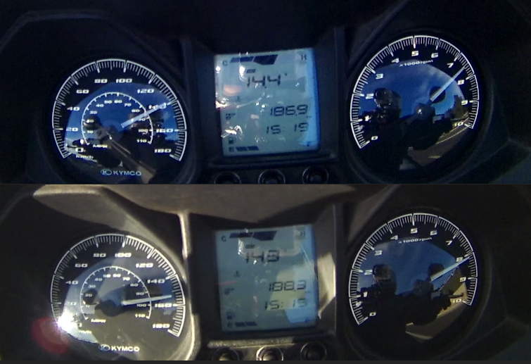

SDCTen Publicado 27 de Diciembre del 2019 Compartir Publicado 27 de Diciembre del 2019 Buenas tardes! Antes de nada, felices fiestas a tod@s! Y ahora a comentar el resultado del desarrollo con la nueva correa, y para eso, mejor una imagen: Ahora, a 7500rpm puede ir a 140km/h de marcador. Lo máximo que he llegado (eso sí, en bajada..) es a 8100rpm y 152km/h de marcador (unos 140km/h según GPS). Llaneando, después de ir a velocidad más alta, al ir sobre las 5000rpm se pueden mantener los 80km/h: Total, que si aún se quiere ganar un pelín más de desarrollo, cambiando la correa se puede conseguir lo que el compañero y maestro @Tiritos propuso. Decir que también bajan vibraciones, ya que ahora va menos revolucionada. En fin, chapó por el resultado @Tiritos Un saludo y a terminar bien este año y que el siguiente sea mucho mejor! A Tiritos, guilleralcorcon y pepeyo66 les gusta esto Enlace al comentario Compartir en otros sitios web More sharing options...

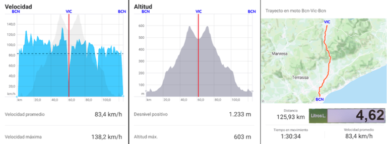

SDCTen Publicado 12 de Enero del 2020 Compartir Publicado 12 de Enero del 2020 (editado) Hola @pepeyo66 En 10/1/2020 a las 19:49, pepeyo66 dijo: Ahora a ver tu consumo, yo sigo en torno a los 4 litros. Ver más En ciudad (como siempre digo, circulo mas del 95% por ella) tengo en los 2 últimos depósitos un consumo clavado de 5,3l/100. Ahora bien, hoy hice una salida, de Barcelona a Vic y vuelta a Barcelona, y el consumo ha sido de 3,7l/100. He grabado el trayecto con la aplicación Strava, que aunque no está pensada para ir en moto, registra los datos de velocidad y altura: A la ida he ido a más velocidad que a la vuelta, como se puede ver en las gráficas. Evidentemente NO he ido con gas a fondo (excepto en algún trayecto muy corto para ver la velocidad máxima que cogía). Según la aplicación, por GPS, la máxima ha sido de 138km/h, que de marcador son 148km/h ya que tengo comprobado que a velocidades altas, mi marcador indica más velocidad que la que marca el GPS, así que no está nada mal. Sobre las RPM, normalmente iba entre las 5500 y las 6500, teniendo una velocidad de marcador de 104km/h (sobre los 95km/h de GPS) a las 6000rpm. También decir que en subida, sobre esa velocidad y rpms, apenas lo nota, o sea, que tira sin problemas con su propio peso (sobre los 200kg) + mi peso pesado (94kg) y eso que habían subidas bastante pronunciadas! Me he quedado asombrado porque esperaba que fuera a bajar velocidad y nada, ahí seguía la campeona! Y como dice el maestro @Tiritos: En 10/1/2020 a las 21:41, Tiritos dijo: De todas maneras este proyecto no era para mejorar el consumo, era para bajar las vibraciones del motor al ir a tope de vueltas y para mejorar la velocidad punta, el consumo es un efecto secundario, su conduces ahora sin pasar de 110 como irías antes, estoy seguro que el consumo bajaría con respecto a antes Ver más Efectivamente el proyecto va de lujo! (Aunque yo metiera por medio el tema de consumo.. ) Vibraciones.. Pues mucho menos que de origen, ya que recuerdo ir con mi hijo en una salida y comentarme en su día que vibrava mucho. Hoy no ha venido él pero ya os aseguro que apenas las hubiera notado. De hecho, en el trayecto no ha hecho falta ir a tope de vueltas! Al ir por nacional, las velocidades máximas oscilaban entre los 80 y 100km/h (no recuerdo si había tramo de 120.. ) y ya os digo que con este desarrollo, va mucho más relajada. Como dice @Tiritos a misma velocidad que antes, va a consumir menos ya que va a menos RPM. Lo "malo" de mi caso es hacer tanta ciudad, que no puedo disfrutarla tanto.. pero va de lujo! Otra cosa a tener en cuenta es que ahora, por lo visto, al tener bajas temperaturas en el ambiente (hoy fui de los 12-14ªC de Bcn a los 6ªC de Vic) y al parecer, eso hace consumir más, o eso me ha parecido entender. Resumen: ACONSEJO PONER ESTE DESARROLLO para las GD300E4! Un saludo!! Editado 12 de Enero del 2020 por SDCTen Modificar texto. A pepeyo66 y Tiritos les gusta esto Enlace al comentario Compartir en otros sitios web More sharing options...

D Carmena Publicado 20 de Enero del 2020 Compartir Publicado 20 de Enero del 2020 Hola, lo que dice SDCTen en este último mensaje sobre: "Otra cosa a tener en cuenta es que ahora, por lo visto, al tener bajas temperaturas en el ambiente (hoy fui de los 12-14ªC de Bcn a los 6ªC de Vic) y al parecer, eso hace consumir más, o eso me ha parecido entender". Las temperaturas "mas frescas" (sin llegar a extremos de varios grados negativos) son más beneficionas para el motor para consumos y potencia. Enlace al comentario Compartir en otros sitios web More sharing options...
Tiritos Publicado 20 de Enero del 2020 Autor Compartir Publicado 20 de Enero del 2020 En 20/1/2020 a las 9:04, D Carmena dijo: Las temperaturas "mas frescas" (sin llegar a extremos de varios grados negativos) son más beneficionas para el motor para consumos y potencia. Ver más Por lo tengo entendido eso es cierto en cuanto a potencia, por la razón de que el aire está más contraído y por tanto hay más oxígeno con el mismo volumen, pero en consumo no es así, ya que la inyección para conseguir la mezcla ideal tiene que aportar más gasolina, por eso las homologaciones de potencia de hacen a temperaturas bajas, pero las de consumo no. Un saludo Enlace al comentario Compartir en otros sitios web More sharing options...
