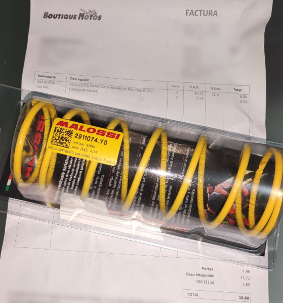

pepeyo66 Publicado 16 de Noviembre del 2019 Compartir Publicado 16 de Noviembre del 2019 He encontrado el muelle de contraste mas barato (algo mas de 3 euros, envío aparte) con las mismas características y número de referencia que la página de Malossi. https://boutiquemotos.es/muelle-de-polea-conducida-malossi-amarillo-foresight-250-muelles-polea-conducida/5678-2911074y0.html Saludos. Enlace al comentario Compartir en otros sitios web More sharing options...
Tiritos Publicado 16 de Noviembre del 2019 Autor Compartir Publicado 16 de Noviembre del 2019 Muy bien.. el envío cuesta lo mismo que en Malossi, unos 6 €. Un saludo A pepeyo66 le gusta esto Enlace al comentario Compartir en otros sitios web More sharing options...
pepeyo66 Publicado 16 de Noviembre del 2019 Compartir Publicado 16 de Noviembre del 2019 Hace 22 minutos , Tiritos dijo: Muy bien.. el envío cuesta lo mismo que en Malossi, unos 6 €. Un saludo Ya lo he pedido jejeje A Tiritos le gusta esto Enlace al comentario Compartir en otros sitios web More sharing options...
SDCTen Publicado 17 de Noviembre del 2019 Compartir Publicado 17 de Noviembre del 2019 Pues otro que lo ha pedido! A ver resultado cuando lo cambiemos. Un saludo! Enlace al comentario Compartir en otros sitios web More sharing options...
SDCTen Publicado 22 de Noviembre del 2019 Compartir Publicado 22 de Noviembre del 2019 Bueno.. Pues ahora sólo es cuestión de colocarlo, no? Ya os diré cómo va con él. Un saludo! A pepeyo66 le gusta esto Enlace al comentario Compartir en otros sitios web More sharing options...

SDCTen Publicado 26 de Noviembre del 2019 Compartir Publicado 26 de Noviembre del 2019 (editado) Hola! Escribo para comentar cómo va la moto después de colocar el muelle antagonista de Malossi. He notado mejoría en cuando a vibraciones y en mi caso se ve más estable. Después de varios comentarios con el maestro @Tiritos , todo apunta a que mi correa difiere un poco de las otras, parece que es un poco más estrecha y patina/vibra más por lo que entre unas y otras cosas no tengo el mismo desarrollo que la mayoría. Seguro que él lo sabe explicar mejor. Total, con el muelle he ganado en estabilidad, aunque en mi caso (por tema correa y por circular 95% en ciudad) he tenido que poner muelles blancos en el variador. Ahora llevo rodillos Dr.Pulley de 17gr, el muelle antagonista y muelles blancos, ambos de Malossi. La diferencia entre los muelles rojos y los blancos, en mi caso, es que con los rojos iba más "perezosa" en salida, tenía que revolucionar un poco más, cosa que en ciudad es algo que hago constantemente (semáforo tras semáforo) por lo que entre pruebas y ese desarrollo me subió un poco el consumo comparado con el que tenía antes.. Ahora con el nuevo cambio y después haber llenado de nuevo el depósito, os diré mi consumo cuando haga el siguiente repostaje. Sólo para que os hagáis una idea de mis recorridos deciros que hago trayectos de unos 10km ida y otros tantos de vuelta, como digo todo ciudad, excepto algún recorrido fuera de la rutina, por eso pongo 95% ciudad por no decir 100%. En esos 10Km por trayecto, como mínimo paro en una docena de semáforos.. Mi consumo estaba entre los 4,6 4,8 a los 5l/100km. En este último depósito se fue aproximadamente a los 5,5l/100km. Ahora que va mucho más suave, con un poco de gas ya sale y que puedo ir a punta de gas, todo apunta que si no tengo menos consumo, con tener el mismo consumo que antes voy servido, ya que ha ganado en velocidad con relación a las revoluciones de origen. Sólo falta que alguien más comente su consumo con el nuevo desarrollo. Y como no, dar mil gracias al compañero @Tiritos por su dedicación y por compartir su sabiduría, ya que en mi caso ha sido de gran ayuda. Lo dicho, cuando tenga nuevos datos de consumo, os los doy. Un saludo! Editado 9 de Diciembre del 2019 por SDCTen Recificar consumo. A pepeyo66 le gusta esto Enlace al comentario Compartir en otros sitios web More sharing options...
