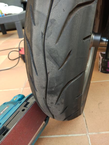

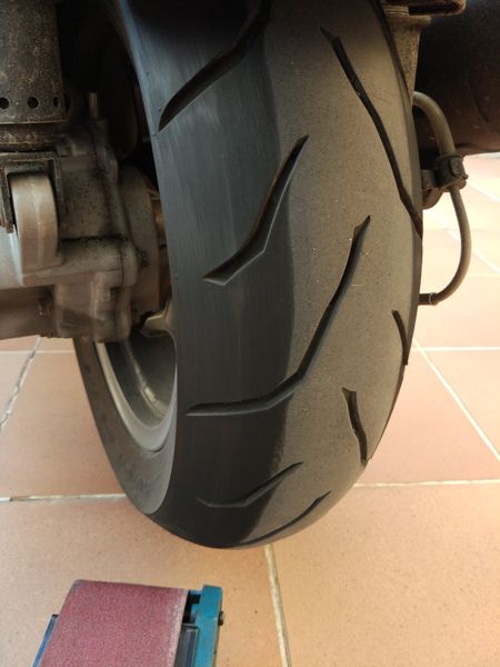

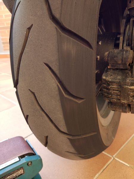

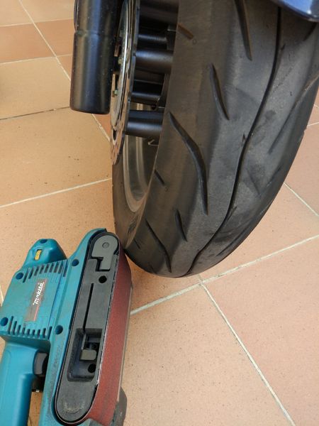

Apues Publicado 27 de Septiembre del 2018 Compartir Publicado 27 de Septiembre del 2018 En 18/6/2018 en 23:10 , Tiritos dijo: Bueno, deciros que hoy he probado mejor la moto en curvas y los neumáticos lijados parecen otros, de momento plegando bastante bien con aquel punto de desconfianza , pero sin extraños. Me están dando confianza de nuevo, espero no caerme, más que nada por la moto je je. No se como irán en mojado, pero en seco muy bien. Se conoce que lo que hacía que patinaran era la capa tan pulida que traen de origen que claro, por la parte que se desgasta al rodar en recta sí que va desapareciendo, pero en los cantos si no agarran no puedes usarlos, de manera que le he tenido que quitar esa capa con lija y sin miedo a dañarlos porque lo he hecho con la rueda girando. Estoy muy contento. Saludos Tiritos, me ha parecido una idea buenísima, yo también les he metido una lijada pero he usado una lijadora de banda , ya os cuento mañana cuando la pruebe. Saludos y gracias. Enlace al comentario Compartir en otros sitios web More sharing options...
Tiritos Publicado 27 de Septiembre del 2018 Compartir Publicado 27 de Septiembre del 2018 Supongo que lo habrás echo con las ruedas girando para que sea homogénea la lijada ¿verdad?. Un saludo Enlace al comentario Compartir en otros sitios web More sharing options...
Apues Publicado 27 de Septiembre del 2018 Compartir Publicado 27 de Septiembre del 2018 Hace 21 minutos , Tiritos dijo: Supongo que lo habrás echo con las ruedas girando para que sea homogénea la lijada ¿verdad?. Un saludo Por supuesto, lo he hecho igual que tú. El único cambio a sido la lijadora. Enlace al comentario Compartir en otros sitios web More sharing options...
Apues Publicado 10 de Octubre del 2018 Compartir Publicado 10 de Octubre del 2018 Bueno, a falta de probar con el asfalto mojado y ahí no suelo arriesgar mucho, ya os digo que a mejorado bastante en seco, de hecho me había planteado cambiar los neumáticos y ahora creo que los estirare por lo menos hasta los 10000km. Un saludo y gracias . Enlace al comentario Compartir en otros sitios web More sharing options...
Tiritos Publicado 10 de Octubre del 2018 Compartir Publicado 10 de Octubre del 2018 A mi me van cada día mejor, estoy contento.Ayer pillé agua y no noté ningún extraño, si que es cierto que con agua todos tenemos más respeto, pero en otras ocasiones, sin arriesgar ya noté algún extraño. Saludos Enlace al comentario Compartir en otros sitios web More sharing options...
