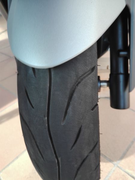

Tiritos Publicado 15 de Junio del 2018 Compartir Publicado 15 de Junio del 2018 Hola a todos. Yo tengo que deciros que he notado bastante mejoría desde que he "lijado" los flancos de los neumáticos, voy a buscar otra alternativa para "lijarlos" un poco más a máquina. Ya os diré. Saludos Enlace al comentario Compartir en otros sitios web More sharing options...

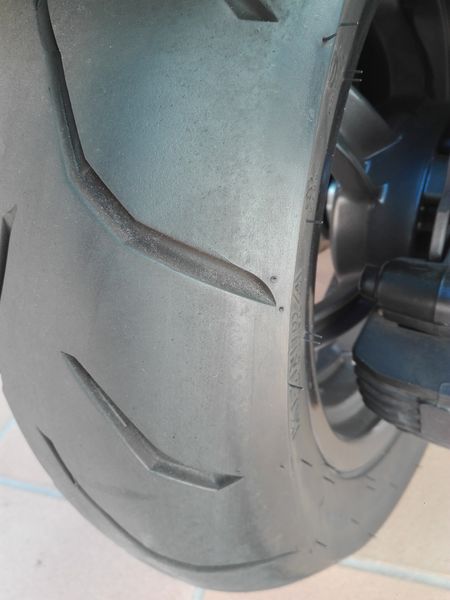

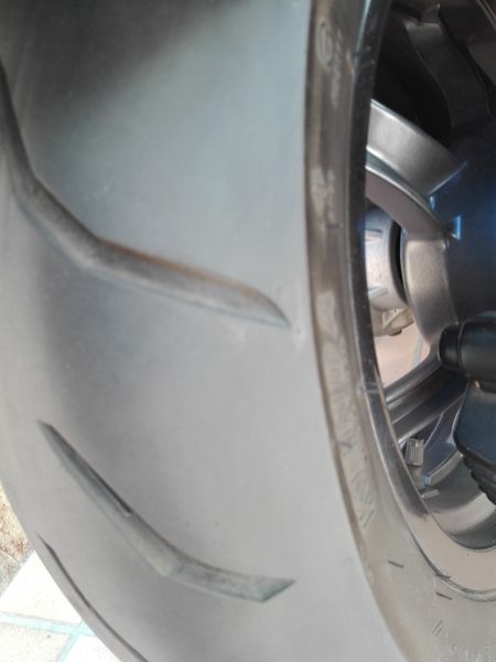

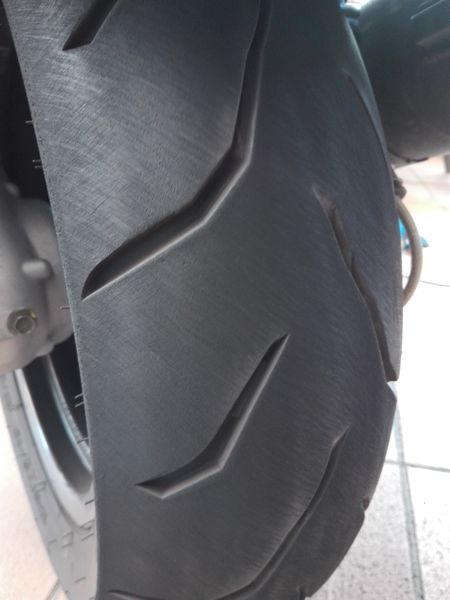

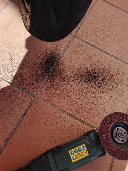

Tiritos Publicado 17 de Junio del 2018 Compartir Publicado 17 de Junio del 2018 Hola chicos. Como he visto que me iban mejor los neumáticos de origen después de haberlos "limpiado" un poco con el scotch- brite, he comprado unos discos multihojas de lija para la radial de grano 60 (basta) y de grano 120 (semi fina). Como tengo una radial de velocidad regulable, la he puesto a la mitad de la velocidad y con el disco de grano 60 le he dado una pasada al neumático delantero (previamente con el caballete central puesto, he calzado la moto por debajo de manera que la rueda delantera quede en el aire). La manera de hacerlo bien homogéneo es con la rueda girando al mismo tiempo que con la radial le sigue dando impulso al giro. He hecho un vídeo demostrativo, a ver si lo puedo cargar. Después del grano de 60 le he pasado otro disco con grano 120 porque me parecía muy basto. La rueda trasera con el caballete central y sin calzos queda al aire, así que motor en marcha y una punta de gas a 3500 r.p.m. (se necesita una persona que controle el puño) y pasada con la radial con gano de 60 y luego con grano de 120. He estado probando y en seco parecen otros neumáticos, se agarran muy bien, y no he notado las rayas de pintura, me han dado confianza, a ver si no os digo nada más es que estoy contento con ellos, por lo menos ya que los tenemos que aprovechar, que funcionen. No me deja pasar el vídeo, pesa 16MB y solo admite 9,7MB. Saludos Enlace al comentario Compartir en otros sitios web More sharing options...

Tiritos Publicado 18 de Junio del 2018 Compartir Publicado 18 de Junio del 2018 Hace 9 horas, Tiritos dijo: Hola chicos. Como he visto que me iban mejor los neumáticos de origen después de haberlos "limpiado" un poco con el scotch- brite, he comprado unos discos multihojas de lija para la radial de grano 60 (basta) y de grano 120 (semi fina). Como tengo una radial de velocidad regulable, la he puesto a la mitad de la velocidad y con el disco de grano 60 le he dado una pasada al neumático delantero (previamente con el caballete central puesto, he calzado la moto por debajo de manera que la rueda delantera quede en el aire). La manera de hacerlo bien homogéneo es con la rueda girando al mismo tiempo que con la radial le sigue dando impulso al giro. He hecho un vídeo demostrativo, a ver si lo puedo cargar. Después del grano de 60 le he pasado otro disco con grano 120 porque me parecía muy basto. La rueda trasera con el caballete central y sin calzos queda al aire, así que motor en marcha y una punta de gas a 3500 r.p.m. (se necesita una persona que controle el puño) y pasada con la radial con gano de 60 y luego con grano de 120. He estado probando y en seco parecen otros neumáticos, se agarran muy bien, y no he notado las rayas de pintura, me han dado confianza, a ver si no os digo nada más es que estoy contento con ellos, por lo menos ya que los tenemos que aprovechar, que funcionen. No me deja pasar el vídeo, pesa 16MB y solo admite 9,7MB. Saludos Hola Administradores, hay alguna manera de poder dejar entrar un vídeo de 16Mb en lugar de las 9,77Mb permitidas? es para completar la ilustración de este post. Gracias Enlace al comentario Compartir en otros sitios web More sharing options...
