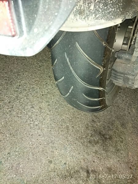

Invitado Publicado 14 de Julio del 2018 Compartir Publicado 14 de Julio del 2018 Ráfagas a todos. Los neumáticos Dunlop Scoot Smart llevan 8.000 km (75% carretera secundaria) y el dibujo está perfecto,PERO se escalonan igual qué los Maxxis de serie,provocando imprecisiones en el comportamiento de la rueda delantera. Al llevar baúl, hace que aerodinamicamente la moto se aplome más detrás, y produce el escalonado en carcasas semi/duras cómo las de los Dunlop. En los Bridgestone SC parece ser qué no ocurre. Y éstos son los qué montaré esta semana. Saludos Enlace al comentario Compartir en otros sitios web More sharing options...
Tiritos Publicado 14 de Julio del 2018 Compartir Publicado 14 de Julio del 2018 Hace 14 minutos , alexcatris dijo: Ráfagas a todos. Los neumáticos Dunlop Scoot Smart llevan 8.000 km (75% carretera secundaria) y el dibujo está perfecto,PERO se escalonan igual qué los Maxxis de serie,provocando imprecisiones en el comportamiento de la rueda delantera. Al llevar baúl, hace que aerodinamicamente la moto se aplome más detrás, y produce el escalonado en carcasas semi/duras cómo las de los Dunlop. En los Bridgestone SC parece ser qué no ocurre. Y éstos son los qué montaré esta semana. Saludos ¿Puedes pasar una foto para ver el "escalonamiento"? Saludos Enlace al comentario Compartir en otros sitios web More sharing options...
Invitado Publicado 14 de Julio del 2018 Compartir Publicado 14 de Julio del 2018 Haré foto con la mejor perspectiva, a ver si se aprecia. Pasando la mano , entre dibujo y dibujo se nota, pero no sé si en foto se verá. Saludos Enlace al comentario Compartir en otros sitios web More sharing options...
Invitado Publicado 17 de Julio del 2018 Compartir Publicado 17 de Julio del 2018 Tiritos : no se aprecia en las fotos el escalonamiento,pero pasando la palma,en el sentido de giro, se nota perfectamente. Saludos Enlace al comentario Compartir en otros sitios web More sharing options...
Tiritos Publicado 17 de Julio del 2018 Compartir Publicado 17 de Julio del 2018 Hola Alexcatris. Ya te entiendo el tipo de escalonamiento a que te refieres, se llama "diente de sierra" y es ocasionado normalmente por llevar la presión excesivamente alta. Si entras en un parking que tenga el suelo muy pulido y limpio, se ve la huella del neumático (huella de polvo), de manera alterna, un dibujo sí y otro no. Cuando pasa esto es necesario un cambio sí o sí. Saludos Enlace al comentario Compartir en otros sitios web More sharing options...
Tiritos Publicado 19 de Julio del 2018 Compartir Publicado 19 de Julio del 2018 En 17/7/2018 en 15:13 , Tiritos dijo: Hola Alexcatris. Ya te entiendo el tipo de escalonamiento a que te refieres, se llama "diente de sierra" y es ocasionado normalmente por llevar la presión excesivamente alta. Si entras en un parking que tenga el suelo muy pulido y limpio, se ve la huella del neumático (huella de polvo), de manera alterna, un dibujo sí y otro no. Cuando pasa esto es necesario un cambio sí o sí. Saludos Hola de nuevo. Quiero rectificar un error mío: Donde digo "Por llevar la presión alta" me equivoqué porque no es así, el efecto "diente de sierra" se debe a un defecto de amortiguadores y se deben revisar estos o pasará lo mismo con los neumáticos nuevos. Esto ocurre porque al fallar el amortiguador, el muelle va rebotando (aunque no se perciba). Saludos Eso es lo que a mi me explicaron hace años. Enlace al comentario Compartir en otros sitios web More sharing options...

Invitado Publicado 20 de Noviembre del 2018 Compartir Publicado 20 de Noviembre del 2018 En 19/7/2018 en 8:57 , Tiritos dijo: Hola de nuevo. Quiero rectificar un error mío: Donde digo "Por llevar la presión alta" me equivoqué porque no es así, el efecto "diente de sierra" se debe a un defecto de amortiguadores y se deben revisar estos o pasará lo mismo con los neumáticos nuevos. Esto ocurre porque al fallar el amortiguador, el muelle va rebotando (aunque no se perciba). Saludos Eso es lo que a mi me explicaron hace años. Hola,Tiritos. Disculpa! Ahora leo tu respuesta. Bueno, estos amortiguadores son muy duros, lo qué sumado a llevar pasajero y el baúl (cuándo voy sólo y corro más)...provocaba eso. En éstos SC qué llevo ahora no pasa (en los 3000 km qué llevan). Goma más blanda. Ráfagas Enlace al comentario Compartir en otros sitios web More sharing options...
