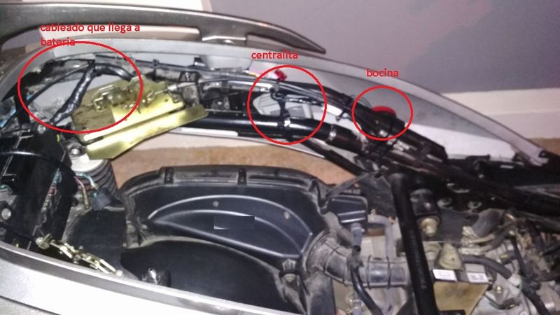

Anze Publicado 25 de Julio del 2018 Compartir Publicado 25 de Julio del 2018 aqui dejo el sitio donde e instalado la alarma, es donde mas hueco habia y me aconsejó ponerla en el chasis que no vibra mirando a la pasta lateral, esta pegada y cogida bien con bridas, la verdad que estoy bastante contento con el resultado. Enlace al comentario Compartir en otros sitios web More sharing options...
Txingudi Publicado 25 de Julio del 2018 Compartir Publicado 25 de Julio del 2018 Queda bien... En esa esta cerca el huevo de la batería en la mía no está tan fácil según vi... Enviado desde mi SM-G950F mediante Tapatalk Enlace al comentario Compartir en otros sitios web More sharing options...
