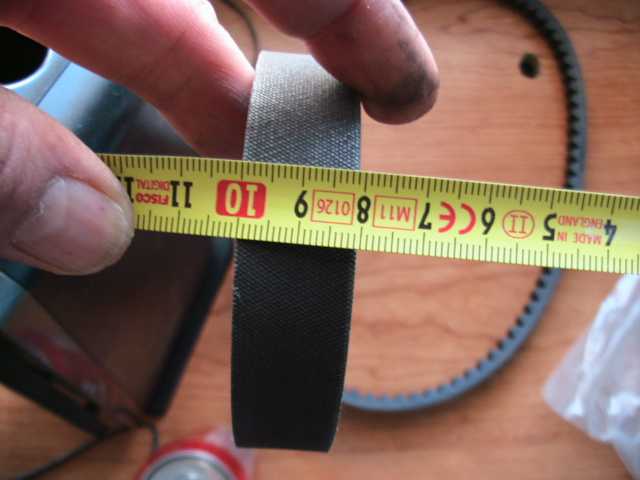

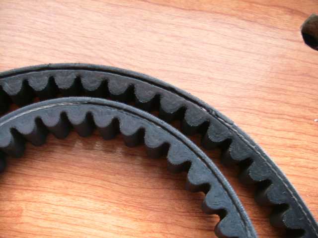

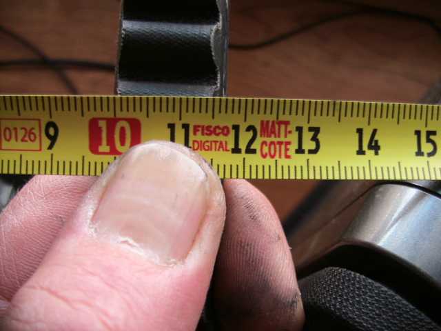

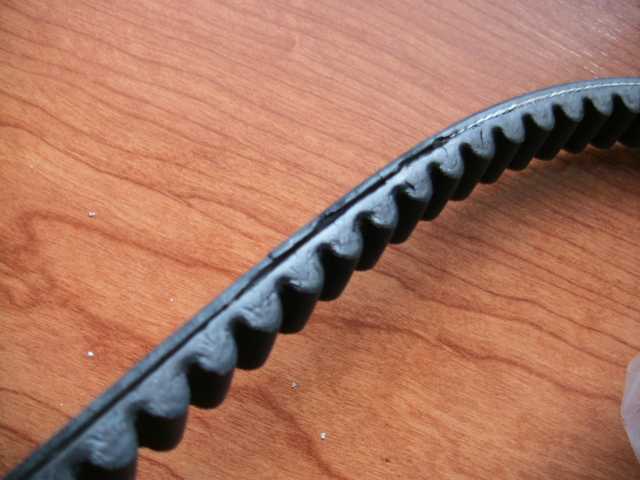

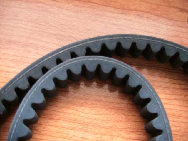

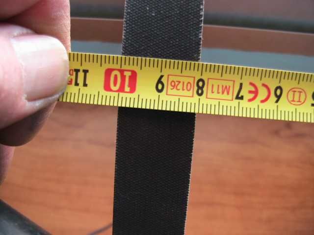

jose antonio calvo Publicado 19 de Marzo del 2012 Compartir Publicado 19 de Marzo del 2012 La referencia es de la correa bando. las dos que se ven son Mitsibossi o la original, la más abierta 20.000km y la cerrada 12000km, su ancho es igual y eso que se diferencian en 8000km, pero la de 20.000, ya tenia grietas y un corte y la otra no. Ahora estoy probando con la Bando 25 euros ya contare pero parece igual, incluso en el compuesto, la original mitsubossi 75 euros en spped bike calle san jaime,Vallecas, Bando en calleja 25 euros calle de embajadores. Enlace al comentario Compartir en otros sitios web More sharing options...

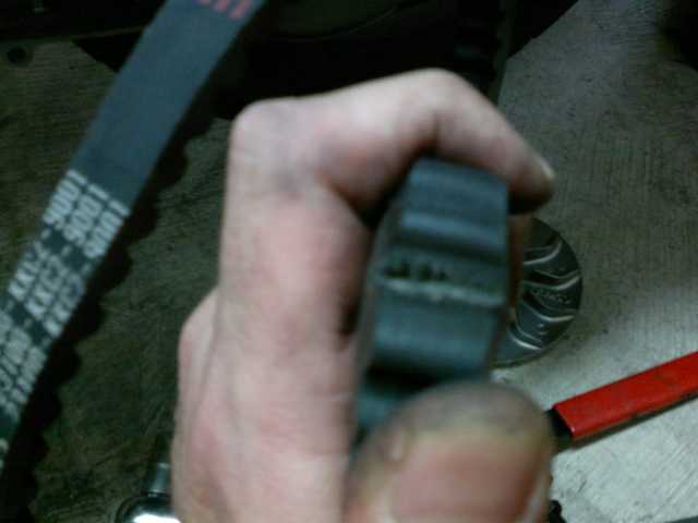

Mito Publicado 19 de Marzo del 2012 Autor Compartir Publicado 19 de Marzo del 2012 La correa se ve nueva. Prueva cojerla con la mano y hacerle un doblez para ver si se ven rescrajamientos, ¿que kilometros lleva? La bando es la que monta, la movie, agility y people S. La mitsubissi la monta la SD, la GD, la P.GTi y la YG. Estas correas iban con el de serie ¿no? el tema es saber si el malossi acorta tanto la vida de la correa. Yo voy a probar ahora la Malossi de kevlar a ver como me va y si me dura mas. En cuanto me llegue la monto y pongo fotos de como está todo. En la foto de la medida del ancho apenas hay diferencia, muy poco desgaste Jose Antonio saludos Enlace al comentario Compartir en otros sitios web More sharing options...
jose antonio calvo Publicado 19 de Marzo del 2012 Compartir Publicado 19 de Marzo del 2012 La correa se desgasta por donde ataca el variador y mas por su interior, cuando cambies la tuya bajaran unas 800rpm y la moto ira mas relajada pero no con tanto tiron, a medida que se acople y desgaste algo subiran de nuevo las rpm y las prestaciones volveran a ser las mismas. He llegado a la conclusión de que si quiers siempre el mismo comportamiento hay que hacer un bucle, correa nueva-masas mas ligeras, correa gastada masas mas pesadas. Enlace al comentario Compartir en otros sitios web More sharing options...

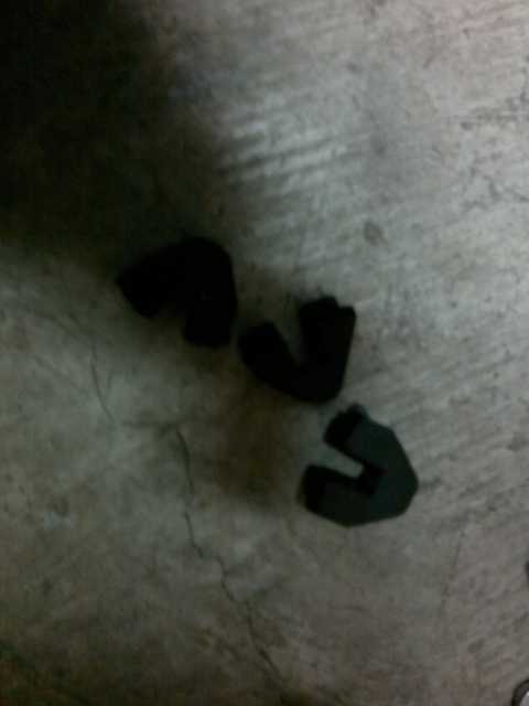

Mito Publicado 22 de Marzo del 2012 Autor Compartir Publicado 22 de Marzo del 2012 Hola Katxurri, la correa para la sd en Malossi yo al menos no la he visto en la web. Lo de las guias es que dicen "los del taller" que tambien estan dañadas, de risa, pero bueno, como ví que solo valen 2 euros, pues en el mismo pedido a Malossi le pedí correa, rodillos, guias. La correa tiene 9.300 kilómetros, por que es la misma correa que tenía antes de que me cambiaran el motor. El Malossi lleva 4300 kilómetros ya que se lo puse a los 5.000 kms y los rodillos lo mismo 4300 kms. La correa puede que esté dañada, digo puede, pero ¿los rodillos?¿las guias? con tan solo algo mas de 4.000 kms??? en fin que en cuanto me llegue el pedido estoy desmontando y fotos para que las veais y ellos tambien. saludos Enlace al comentario Compartir en otros sitios web More sharing options...
Mito Publicado 23 de Marzo del 2012 Autor Compartir Publicado 23 de Marzo del 2012 Bueno... Pues ya me ha llegado el pedido de Malossi, rodillos de 13,5 gr. Guias nuevas y correa de Kevlar. Ahora a montar y ver como está la antigua correa que se supone que está apunto de romperse segun ellos. Enlace al comentario Compartir en otros sitios web More sharing options...
katxurri Publicado 23 de Marzo del 2012 Compartir Publicado 23 de Marzo del 2012 Ya nos contarás qué tal está la cosa. Enlace al comentario Compartir en otros sitios web More sharing options...

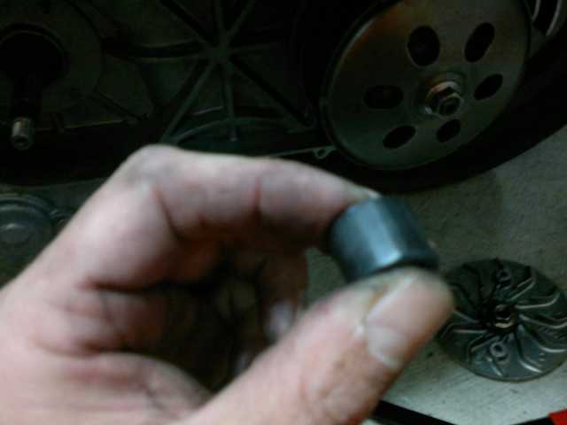

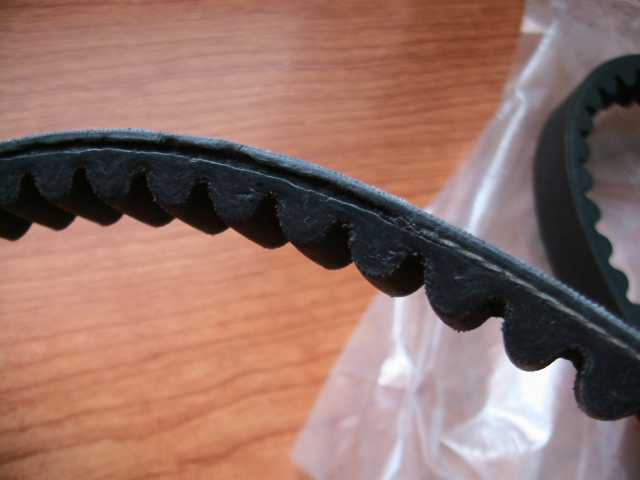

Mito Publicado 23 de Marzo del 2012 Autor Compartir Publicado 23 de Marzo del 2012 Pues os cuento, la correa esta fatal, con muchas grietas y apunto de irse :shock: Los rodillos apenas signos de planos y las guias impolutas. Osea que por cambiarme la correa, querían meter rodillos nuevos y guias... La moto va de cine, muy suave, ahora al ser la correa nueva y los rodillos va mas suave sin salidas bruscas y mas lineal, en cuanto a la velocidad a 100 kms va a 8.200 rpm, bastante bien. saludos Enlace al comentario Compartir en otros sitios web More sharing options...
katxurri Publicado 23 de Marzo del 2012 Compartir Publicado 23 de Marzo del 2012 Yo creo que lo de los rodillos Malossi es normal, se ponen así enseguida, yo los he dejado mientras me van bien. Enlace al comentario Compartir en otros sitios web More sharing options...
rob73 Publicado 23 de Marzo del 2012 Compartir Publicado 23 de Marzo del 2012 hola mito; los rodillos no se ven apenas gastados. cuando cambié los naraku del variador original con 2000 km estaban así. ¿ cuantos kms. tienen esos rodillos del malossi? ¿ y esa correa ( que está muy jod...da ) cuantos kms.? Yo llevo el malossi desde hace 2000 kms pero la correa ya tiene 13000.. la revisaré más a menudo antes de cambiarla alos 150000. un saludo :adios Enlace al comentario Compartir en otros sitios web More sharing options...
