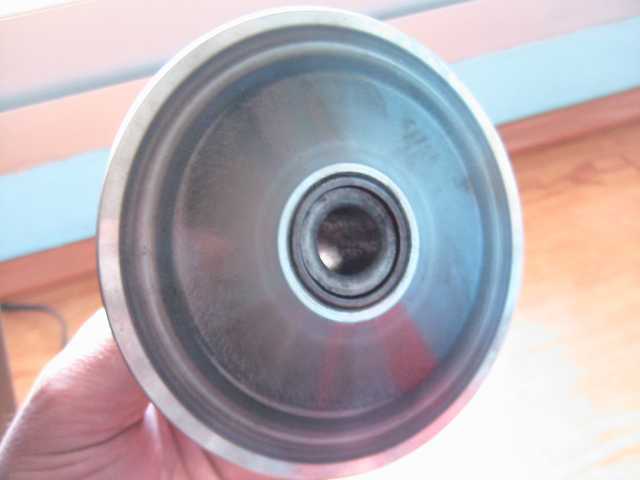

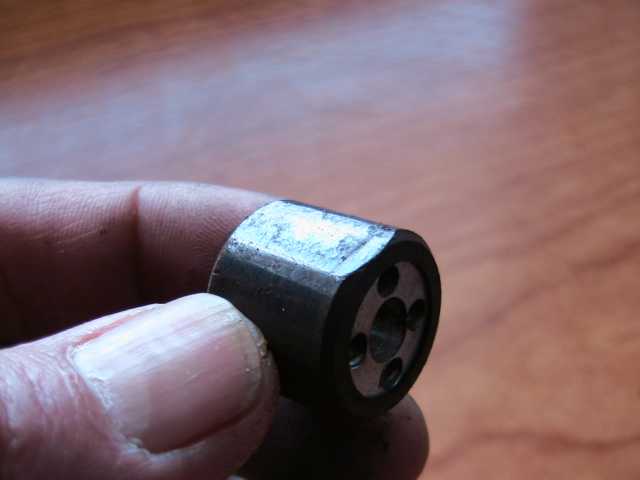

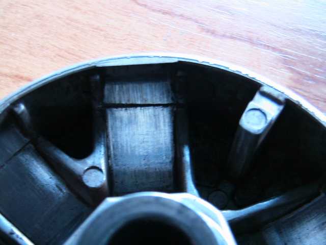

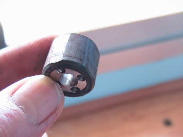

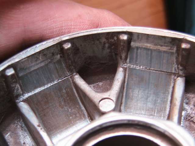

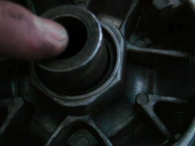

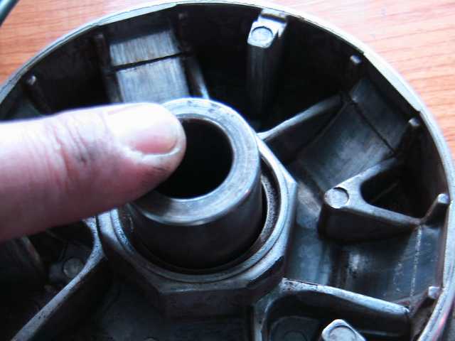

jose antonio calvo Publicado 19 de Marzo del 2012 Compartir Publicado 19 de Marzo del 2012 Enlace al comentario Compartir en otros sitios web More sharing options...
Mito Publicado 19 de Marzo del 2012 Autor Compartir Publicado 19 de Marzo del 2012 Gracias por las foto jose, el variador se ve muy buena pinta, las rampas estan sin daños, los rodillos llevan el plano típico del desgaste, pero no estan destrozados, ¿todo esto ha sido con el Malossi? y cuantos kilómetros. Malossi me acaba de enviar un correo de que mi pedido de correa, rodillos y guias ya ha salido :banana saludos Enlace al comentario Compartir en otros sitios web More sharing options...
