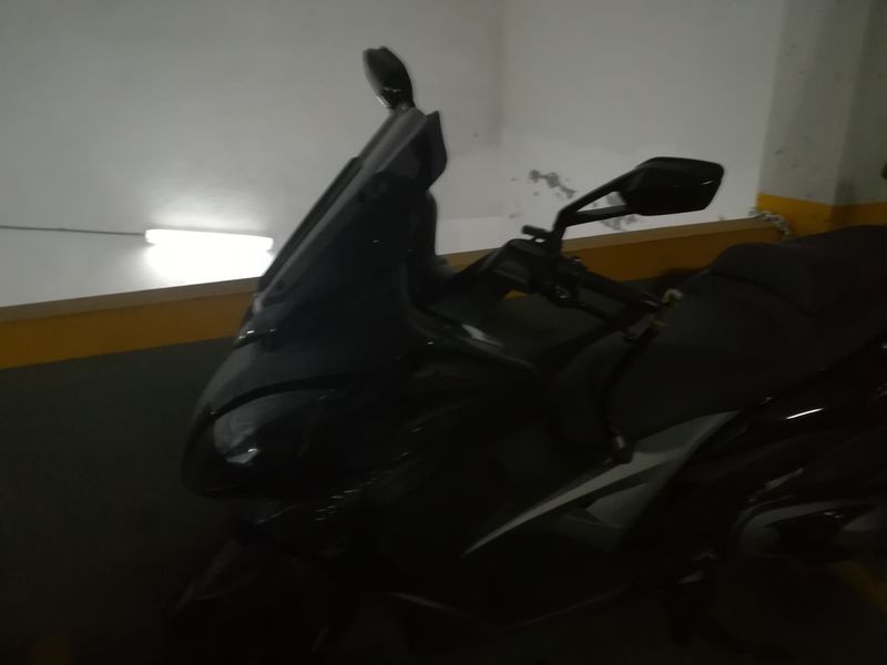

Arnold Publicado 30 de Mayo del 2018 Compartir Publicado 30 de Mayo del 2018 Muy buenas de nuevo. Tengo una xciting 400 euro3 y la cupula es muy baja. Ademas de ser novato, el aire me molesta mucho. Me he bajado al garaje con la caja de herramientas y he desmontado la cúpula y la he conseguido subirla a costa de solo poner un tornillo en cada uno de los soportes que unen la cúpula a la moto. Queda bastante fuerte y solo toca un pelin el retrovisor al girar completamente la direccion. ¿Alguien sabe si existe algún accesorio que permita subir la cupula sin necesidad de tener que prescindir de un tornillo de cada soporte? Enlace al comentario Compartir en otros sitios web More sharing options...

Wirlow Publicado 30 de Mayo del 2018 Compartir Publicado 30 de Mayo del 2018 No hay ningún accesorio q permita subir la Cupula, la única opcion es lo q has hecho, o bien recurrir al comercio auxiliar y comprar una Cupula más alta. Saludos. PD: con el debido respeto al compañero ugena44, por querer cambiar la Cupula, no implica el q se haya equivocado de moto. Dependiendo de la altura de cada persona, la Cupula hace su trabajo o no... Lo digo sin acritud, por favor no te lo tomes a mal. Enlace al comentario Compartir en otros sitios web More sharing options...

Arnold Publicado 31 de Mayo del 2018 Autor Compartir Publicado 31 de Mayo del 2018 Hace 18 horas, ugena44 dijo: Por supuesto que respeto tus gustos y tu opinion. Pero habias pensado que al comprarte una moto esteticamente deportiva, no te iba a dar el aire? Estas seguro de que esta es tu moto? Es mi primera moto, no tenía ni idea de lo molesto que es el aire en carretera teniendo una cúpula tan baja. Iba a por una Superdink 300 pero no había ninguna de segundamano en el concesionario. Hace 18 horas, Wirlow dijo: No hay ningún accesorio q permita subir la Cupula, la única opcion es lo q has hecho, o bien recurrir al comercio auxiliar y comprar una Cupula más alta. Saludos. PD: con el debido respeto al compañero ugena44, por querer cambiar la Cupula, no implica el q se haya equivocado de moto. Dependiendo de la altura de cada persona, la Cupula hace su trabajo o no... Lo digo sin acritud, por favor no te lo tomes a mal. Muchas gracias. El aire se me concentra a la altura del cuello llegando a ser muy molesto. Con el buen día que hace hoy voy a salir a probar si mejora algo. Enlace al comentario Compartir en otros sitios web More sharing options...

Arnold Publicado 31 de Mayo del 2018 Autor Compartir Publicado 31 de Mayo del 2018 Hace 39 minutos , Wirlow dijo: Ya nos dirás q tal te ha ido, y si ves q necesitas cambiar la Cupula, por ejemplo yo tengo una a la venta en el foro de compra venta. Saludos Va mucho mejor, el aire no me da tan fuerte en la zona del cuello. Y lo de agacharme la cabeza yendo con una scooter.....como que no me veía jeje Enlace al comentario Compartir en otros sitios web More sharing options...

PELIPELI6996 Publicado 5 de Junio del 2018 Compartir Publicado 5 de Junio del 2018 Buenos días, yo tengo la superdink de 300i y como hago muchos km por autovía, tengo que decir que en invierno le compre una GIVI que es 13 cm mas alta y mas ancha tapándote las manos, y la verdad es que funciona muy bien, solo es que pierdes un poco de estabilidad por la resistencia que opone al aire, pero merece la pena gastarse ciento y pico euros que cuesta y ponerla son cuatro tornillos. saludos Enlace al comentario Compartir en otros sitios web More sharing options...
