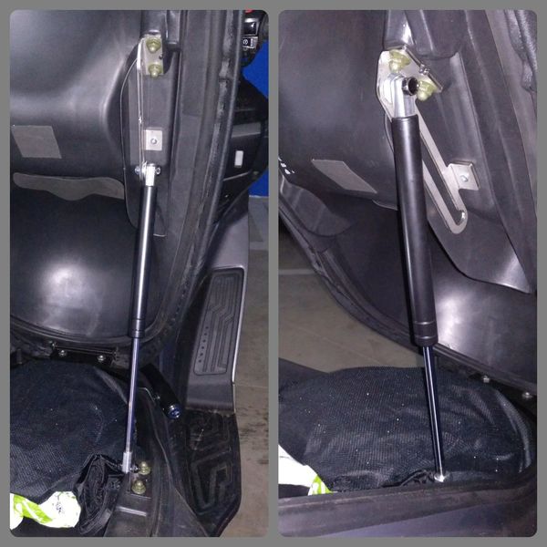

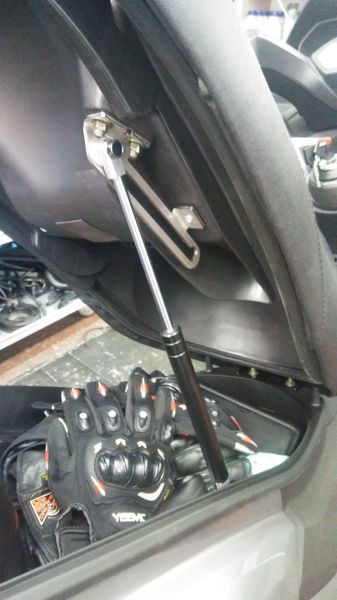

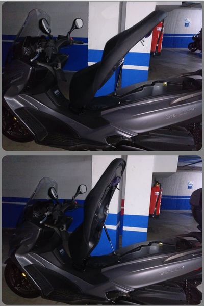

SDCTen Publicado 7 de Junio del 2018 Compartir Publicado 7 de Junio del 2018 Hola! Ayer no me dio tiempo a poner nada en el foro.. Me llegó ayer y en nada estaba colocada. Os dejo unas fotos y vídeo para que lo veáis. La verdad es que se agradece mucho! (Lo único a tener en cuenta es que si tienes el manillar bloqueado, no deja abrirla del todo ya que toca con el asiento por lo que no puede subir al tope) Por cierto, igual yo estoy montando algo mal... Pero sólo he sacado el el tornillo de la parte de arriba del amortiguador, darle la vuelta para que la rosca ahora quede en la parte interna, pero no he montado el amortiguador al revés... Un saludo! 20180606_171946980.mp4 Enlace al comentario Compartir en otros sitios web More sharing options...
Tiritos Publicado 7 de Junio del 2018 Compartir Publicado 7 de Junio del 2018 Hace 4 horas, SDCTen dijo: Hola! Ayer no me dio tiempo a poner nada en el foro.. Me llegó ayer y en nada estaba colocada. Os dejo unas fotos y vídeo para que lo veáis. La verdad es que se agradece mucho! (Lo único a tener en cuenta es que si tienes el manillar bloqueado, no deja abrirla del todo ya que toca con el asiento por lo que no puede subir al tope) Por cierto, igual yo estoy montando algo mal... Pero sólo he sacado el el tornillo de la parte de arriba del amortiguador, darle la vuelta para que la rosca ahora quede en la parte interna, pero no he montado el amortiguador al revés... Un saludo! 20180606_171946980.mp4 Yo he comprobado si en mi moto toca en el manillar estando bloqueada y no toca. Deben de cambiar las medidas. Lo que veo que has colocado el amortiguador igual que viene de origen, yo le he tenido que dar la vuelta porque estorbaba el mayor diámetro en la Corredera. Saludos Enlace al comentario Compartir en otros sitios web More sharing options...
SDCTen Publicado 7 de Junio del 2018 Compartir Publicado 7 de Junio del 2018 Será lo que dices, cambiarán medidas.. Mañana le hago una foto. Supongo que también cambiará la forma de montaje del amortiguador, yo no tuve que cambiarlo porque no vi ni que rozara la parte ancha ni que desplazase el asiento.. Volveré a fijarme, por eso grabé el vídeo que puse más arriba, para ver si hacía algo raro, pero al menos en este modelo, o que yo haya visto, no hace falta cambiarlo.. A ver mañana cómo lo veo... Enlace al comentario Compartir en otros sitios web More sharing options...

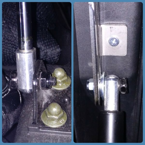

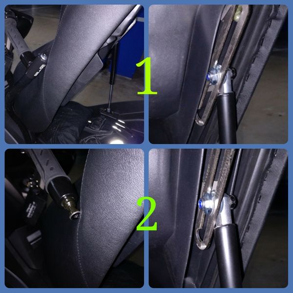

SDCTen Publicado 10 de Junio del 2018 Compartir Publicado 10 de Junio del 2018 Hola! Volví a fijarme a ver si estaba poniendo mal el amortiguador y no afecta a nada tal como lo tengo, o sea, que lo he dejado tal como viene de origen y no roza en ningún lado. Paso una foto de cómo estan actualmente las 2 fijaciones del amortiguador. La de abajo tal y como viene montado de fábrica. La de arriba, dada la vuelta el tornillo que hace de pasador. Sobre lo del asiento y el manillar: Con el candado de manillar se queda en poco más de la mitad de recorrido (1) Sin el candado pero con el manillar bloqueado (2), no llega al final de la corredera, por lo que no se puede dejar abierto el asiento si no giras el manillar. Para mi no es un problema, pero por si alguien se lo quiere poner, al menos para este modelo, con el manillar bloqueado no podrá subir todo el asiento. Un saludo! Enlace al comentario Compartir en otros sitios web More sharing options...
Tiritos Publicado 11 de Junio del 2018 Compartir Publicado 11 de Junio del 2018 Hola de nuevo, yo le dí la vuelta porque me pareció que la parte del cilindro (pintada de negro) al cerrar rozaría en la corredera, y como el compañero sw_annibal dijo que en la suya había que darle la vuelta, yo también se la dí, de todas maneras funciona igual. Saludos Enlace al comentario Compartir en otros sitios web More sharing options...
SDCTen Publicado 11 de Junio del 2018 Compartir Publicado 11 de Junio del 2018 Hola! Por eso grabé un vídeo, para ver si desde dentro veia que rozaba y como no lo hacía, pues decidí compartirlo. Funciona igual, aunque estéticamente me gusta más cómo os queda a vosotros, con la parte negra abajo. Si lo han puesto así de origen, igual es por algo, pero bueno, no sabría decir el porqué aunque repito que me gusta más estéticamente como os queda. Igual la cambio o por pereza la dejo como la tengo.. Un saludo! Enlace al comentario Compartir en otros sitios web More sharing options...
