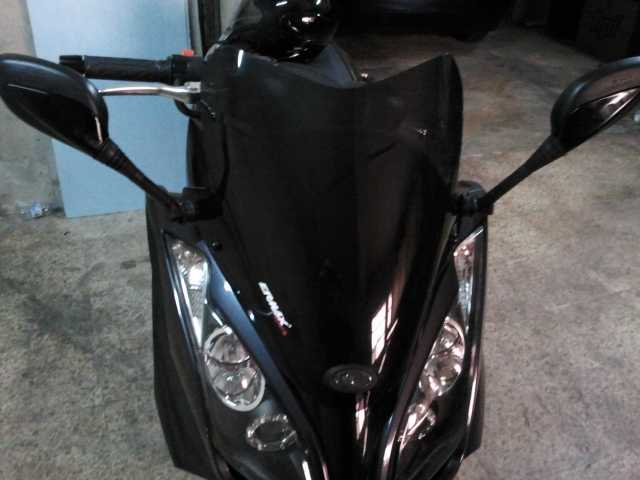

gañan Publicado 4 de Abril del 2012 Autor Compartir Publicado 4 de Abril del 2012 No le puse casquillos, porque al enroscar el espejo llega un momento que la goma se chafa y hace bastante presión con la cupula y no se nota ninguna vibración por ningún sitio Enlace al comentario Compartir en otros sitios web More sharing options...
LAMARRU Publicado 4 de Abril del 2012 Compartir Publicado 4 de Abril del 2012 Es que le pasaste tambien un macho para hacerle rosca,yo me creia que solo se sujetaban con la tuerca por dentro. Enlace al comentario Compartir en otros sitios web More sharing options...

gañan Publicado 5 de Abril del 2012 Autor Compartir Publicado 5 de Abril del 2012 Lamarru,puedes hacerlo de las dos formas ,yo opte por soldar las tuercas por detrás pero has de desmontar todo el morro tener un soldador y un lugar en casa donde hacerlo ,por eso la solución de pasar el macho es mucho más sencillo y sin desmontar nada ,eso ya es cada uno como se lo pueda hacer ,estoy mirando y mirando haber si consigo unos espejos más estéticos ke los nuestros ya iré comentando si veo alguno Enlace al comentario Compartir en otros sitios web More sharing options...

Itus Publicado 3 de Mayo del 2012 Compartir Publicado 3 de Mayo del 2012 bueno pues me he animado y le hice " el brico del año " una vez probados y acomodado a la nueva postura de espejos tengo que decir que mucho mejor ahi mas manejables mayor angulo de vision y a verdad me gusta mucho mas asi :okey bravo por ese brico :la ola La verdad que quedan muuuy guapos, :okey A ver si me animo yo tambien, tengo que hacerle unas cuantas cosillas. Enlace al comentario Compartir en otros sitios web More sharing options...
gañan Publicado 3 de Mayo del 2012 Autor Compartir Publicado 3 de Mayo del 2012 Muy bien san , me alegro k te hayas animado le pasaste el macho o soldaste la tuerca por detras ,estoy buscando unos espejos guapos ke nos acoplen bien un saludo Enlace al comentario Compartir en otros sitios web More sharing options...
gañan Publicado 3 de Mayo del 2012 Autor Compartir Publicado 3 de Mayo del 2012 La postura en el manillar sin los espejos es mas cómoda verdad Enlace al comentario Compartir en otros sitios web More sharing options...
LAMARRU Publicado 14 de Mayo del 2012 Compartir Publicado 14 de Mayo del 2012 Por fin me decidi solo me falta pe rfeccionarlo Enlace al comentario Compartir en otros sitios web More sharing options...
LAMARRU Publicado 14 de Mayo del 2012 Compartir Publicado 14 de Mayo del 2012 Gañan tu le llevas puesto alargadores a los espejos. Enlace al comentario Compartir en otros sitios web More sharing options...
gañan Publicado 14 de Mayo del 2012 Autor Compartir Publicado 14 de Mayo del 2012 Si con un adaptador de 15cm si pones mas keda muy orejona je je en la foto de ve ke los tuyos son mas largos Enlace al comentario Compartir en otros sitios web More sharing options...
