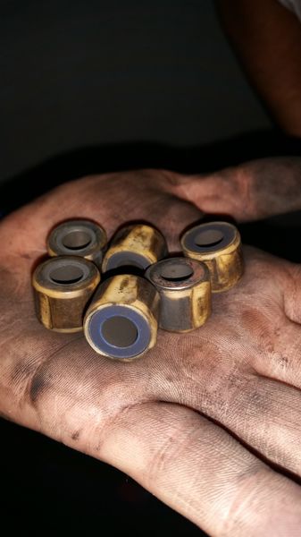

Pachiimba Publicado 5 de Junio del 2018 Autor Compartir Publicado 5 de Junio del 2018 Bueno... tras cambiar correa y bolas variador.... limpiar carter entero, lijar zapatas embrague que estaban cristalizadas, y quitar toooooodo el exceso de polvo, carbonilla y mi*rda general que habia en todo el variador.... La moto ha pasado de ir a 100kmh a 10000rpm a ser capaz de ir a 122kmh de marcador a 9.500rpm.... tenia un exceso de mi*rda brutal que jamas se ha limpiado. Es la primera vez que hago yo solo la revision , sin llevarla al taller oficial, y creo q es la vez que mejor he notado la moto. Las piezas las compre en vferrer y motos manu, todo original, sin gastarme mas de 55€.... mirar en la imagen como estaban los rodillos de casa.. jajajaja brutal vaya.. en el video podeis escuchar esa pequeña vibración la cual he preguntado varias veces si es normal y he obtenido varias respuestas. ¿ que opinais? gracias! 20180527_163651.mp4 Enlace al comentario Compartir en otros sitios web More sharing options...
