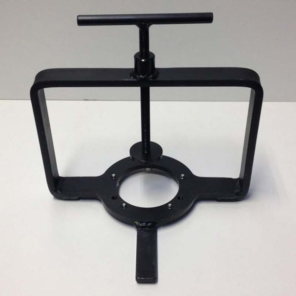

mobyla Publicado 19 de Mayo del 2018 Compartir Publicado 19 de Mayo del 2018 Buenas, tengo una xct con 30k km y empiezo a notar vibraciones al salir, he revisado las zapatas y parece que están bastante gastadas, voy a pedir las 3 nuevas para cambiarlas pero tengo la dudas de como desmontar el embrague, he llegado a quitar la campana y luego veo que hay una "tuerca" que si la quito puede salir disparada por el muelle, existe algún útil para quitar esa tuerca y no morir por el impacto del muelle? Jejeje Un saludo Enviado desde mi ONE A2003 mediante Tapatalk Enlace al comentario Compartir en otros sitios web More sharing options...
Manu82 Publicado 19 de Mayo del 2018 Compartir Publicado 19 de Mayo del 2018 Muy buenas Si existe pero por su precio creo que te saldrá más barato ponerlas en el taller El de la foto vale una pasta, he encontrado unos más baratos, menos de 40€,en nilmoto.com Un saludo Enlace al comentario Compartir en otros sitios web More sharing options...
