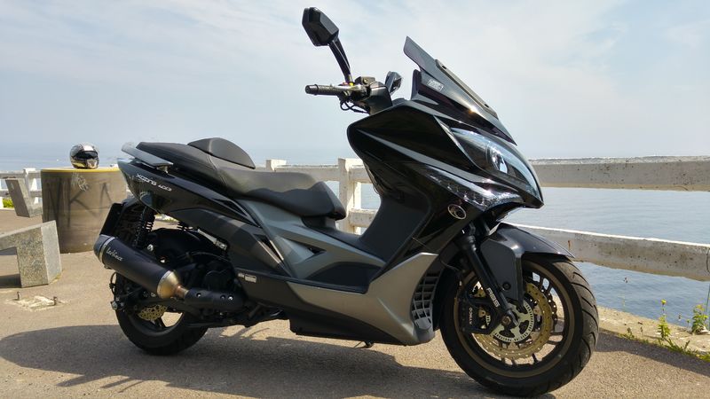

unai Publicado 20 de Mayo del 2018 Compartir Publicado 20 de Mayo del 2018 Hace 11 horas, Hodwi dijo: Para nuestras xciting que le irá mejor, el mivv stronger o leovince nero? he leído opiniones de todos los colores y estoy con la duda Yo tengo el leo vince y la verdad muy contento.tambien es cierto que no he probado el mivv,supongo el mivv es mas ligero pues es de carbono, en cambio el leo es acero inox con copa de carbono. El mivv viene escape completo el leo solo silenciador pero es mas barato creo que cualquiera de los dos te hara un buen servicio. Despues viene el tema estetico de cada uno. Yo te dejo una foto de la mia con el leo. Enlace al comentario Compartir en otros sitios web More sharing options...

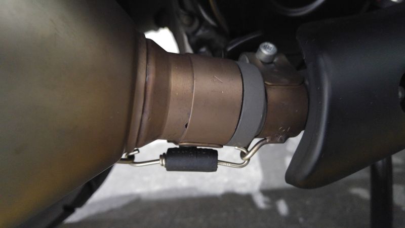

Hodwi Publicado 20 de Mayo del 2018 Autor Compartir Publicado 20 de Mayo del 2018 Se ve muy guapo el Leovince, para cambiarlo la fijación es la misma que el de serie? O lleva abrazaderas? El mivv me sale 360€ y el Leovince 300€, a ver si me decido Enlace al comentario Compartir en otros sitios web More sharing options...
unai Publicado 20 de Mayo del 2018 Compartir Publicado 20 de Mayo del 2018 Hace 32 minutos , Hodwi dijo: Se ve muy guapo el Leovince, para cambiarlo la fijación es la misma que el de serie? O lleva abrazaderas? El mivv me sale 360€ y el Leovince 300€, a ver si me decido Una abrazadera y otra delante para agarrar el muelle Enlace al comentario Compartir en otros sitios web More sharing options...
