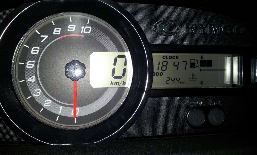

Alonso2014 Publicado 15 de Abril del 2014 Compartir Publicado 15 de Abril del 2014 Mi primer y unico deposito lleno, gasolina 98. Todo por circunvalacion, 80% yo solo (78kgs.), Salidas suaves y como mucho 5000 rpm. Pongo la foto del cuadro. Cuando le haga el rodaje veremos. Enlace al comentario Compartir en otros sitios web More sharing options...
