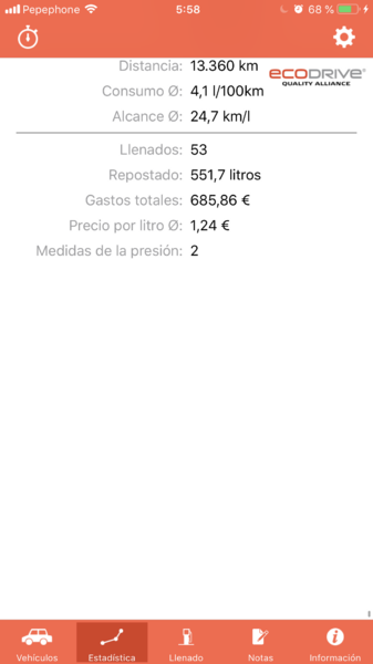

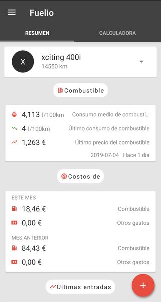

Si esa aplicación es fuelio, la llevo usando hace mucho tiempo tanto cuando trabajaba con el camión como con mis vehículos particulares, le puse el primer repostaje cuando la llené el otro día, así que hasta que no vuelva a llenar otra vez que será mañana o el lunes no veré si el ordenador me está mintiendo o no, ahora mismo llevo 198km desde que lo llené y marca que tiene dos rayas de gasolina
Enviado desde mi Redmi 6A mediante Tapatalk

Les puedo decir, que esta moto esta (según el ordenador de a bordo) en los 4.2 l/100km, y esa misma medición si la hacemos a lo clasico de tomar los litros y los kms recorrido aplicando calculo es 3.80, 3.85....(quizás sea de tener en cuenta el 10% de error en el velocímetro)... Varias veces lo  he probado en 80% autovia y el resto ciudad, pero en autovía buenos ratos desde 130 a 150km/h con toques de 160km/h...
Yo ya os digo, a velocidades muy inferiores, de 100 a 120km/h estoy en 5ltrs a los 100 de momento nunca la he pasado de 120km/h y os aconsejo que bajéis el ritmo que están los puntos muy caros y por seguridad también por supuesto.
