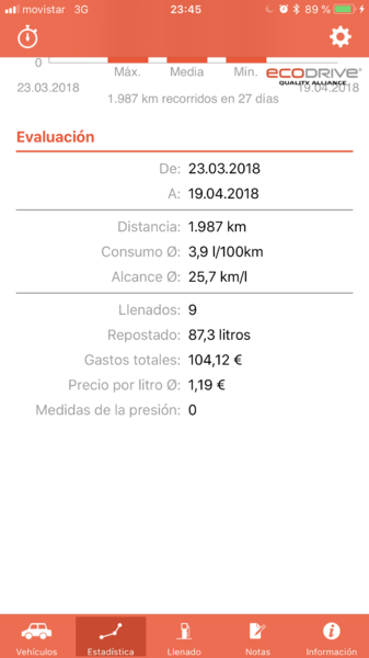

Jonny Publicado 29 de Abril del 2018 Compartir Publicado 29 de Abril del 2018 Los 300 km por deposito, 290 si la aprieto, 320 si voy de tranqui. Con unos 3,80 l/100 que me va saliendo en una apli que tengo en el móvil. 90% carretera 10% ciudad. Todo esto con LeoVince. En breve probaré los DR. Pulley de 16gr, necesito un poquito más de salida. Enlace al comentario Compartir en otros sitios web More sharing options...
JD400 Publicado 29 de Abril del 2018 Compartir Publicado 29 de Abril del 2018 Hace 12 minutos , Jonny dijo: Los 300 km por deposito, 290 si la aprieto, 320 si voy de tranqui. Con unos 3,80 l/100 que me va saliendo en una apli que tengo en el móvil. 90% carretera 10% ciudad. Todo esto con LeoVince. En breve probaré los DR. Pulley de 16gr, necesito un poquito más de salida. Nos cuentas que tal te va... Enlace al comentario Compartir en otros sitios web More sharing options...
JD400 Publicado 30 de Abril del 2018 Compartir Publicado 30 de Abril del 2018 Pues eso, para más datos al tema tan debatido del consumo en la XC400, participo con mi primera repostada: Kms: 236 litros: 10.2 Promedio los 100km : 10.2L / (236km/100 )= 4.3 L/100km....... Empezamos bien para estar asentando..(en Rodaje, nada de Autovía. Ciudad y máximo 4000 a 5000 ( ya que no se puede ver el detalle exacto solo por barras) Enlace al comentario Compartir en otros sitios web More sharing options...
