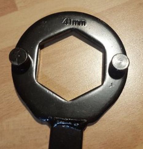

frankwolf Publicado 26 de Abril del 2018 Compartir Publicado 26 de Abril del 2018 Esta llave la venden en wallapop para la SD300. Enlace al comentario Compartir en otros sitios web More sharing options...
JD400 Publicado 26 de Abril del 2018 Compartir Publicado 26 de Abril del 2018 Si pero el tema es que estamos intentando confirmar el de la 400 Enlace al comentario Compartir en otros sitios web More sharing options...
frankwolf Publicado 26 de Abril del 2018 Compartir Publicado 26 de Abril del 2018 Hace 4 minutos , Dantego dijo: Si pero el tema es que estamos intentando confirmar el de la 400 Ups, disculpa no se porque lo he asociado a la SD300. Enlace al comentario Compartir en otros sitios web More sharing options...

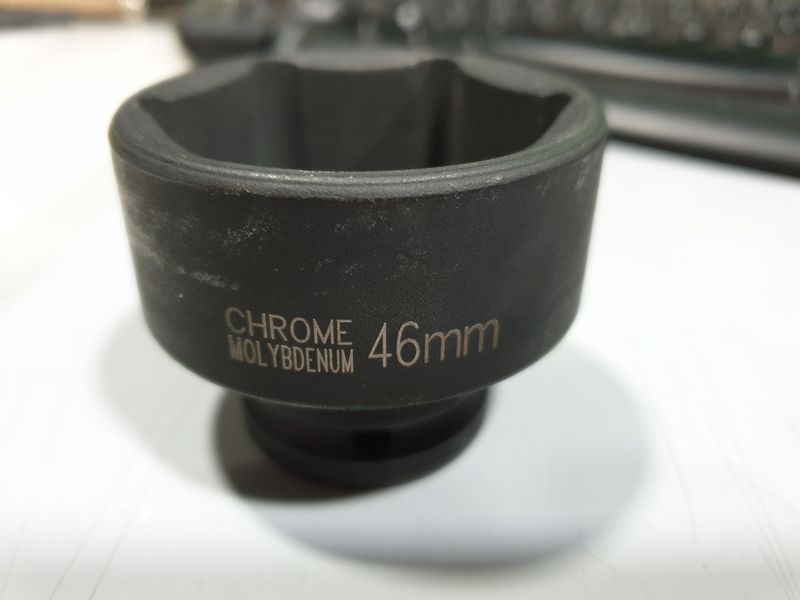

jpares Publicado 2 de Enero del 2020 Compartir Publicado 2 de Enero del 2020 Aquí os dejo el vaso que uso para la tuerca del embrague, medida 46 https://www.amazon.es/gp/product/B00D2XKQIS/ref=ppx_yo_dt_b_asin_title_o00_s00?ie=UTF8&psc=1 Enlace al comentario Compartir en otros sitios web More sharing options...
