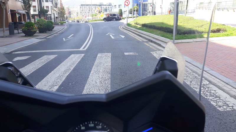

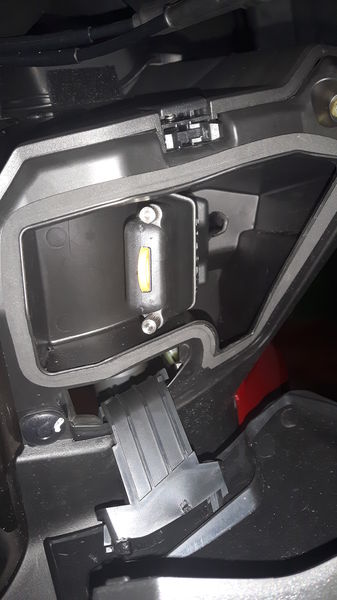

kymkong-ung Publicado 22 de Abril del 2018 Compartir Publicado 22 de Abril del 2018 Lo llevo usando en las dos últimos dos motos y muy contento.Es sólo avisador por lo que es 100% legal y doy fe de que se amortiza rapido. La centralita cabe en la guantera perfectamente y apenas quita sitio para meter chorradillas. La parte que asoma se extrae y se conecta al pc. Ahí actualizas la base de datos , puedes cargar la ruta que has hecho y muchas cosas mas.Los mapas y actualizaciones de radares son gratis de por vida. Sólo hay que hacer un agujerillo al fondo de la guantera paras pasar los cables de corriente , el led y el gps. El gps lo he puesto delante del manillar y a la dcha. del cuadro. Tienen que ser una superficie plama y despejada.Esto es importante para que coja bien los satelites. El brazo led lo he puesto debajo de la cupula , así no se ve directamente sino que se refleja en la cupula (como los cazas de combate) . Así no tienes que desviar la mirada del frente para saber si te vas acomer una multa.Su funcionamiento no puede ser más sencillo. . Verde , todo bien. Rojo , radar pero a velocidad correcta. Rojo parpadeante .. radar pero a velocidad ilegal.Toca frenar hasta que deje de parpadear. En cuanto a la corriente , el negativo a masa y el positivo a las luces que son 12v ( se puede conectar a mas sitios pero es el sitio mas facil que he visto ). Sencillisimo de instalar y muuy útil. Se usa mucho y tiene buenas referencias en los foros moteros. Lo compré aqui hace unos añitos . Ahora este a 40€ https://www.amazon.es/Inforad-M1-avisador-radar-Radares/dp/B000UAMAN0 Un video Enlace al comentario Compartir en otros sitios web More sharing options...
