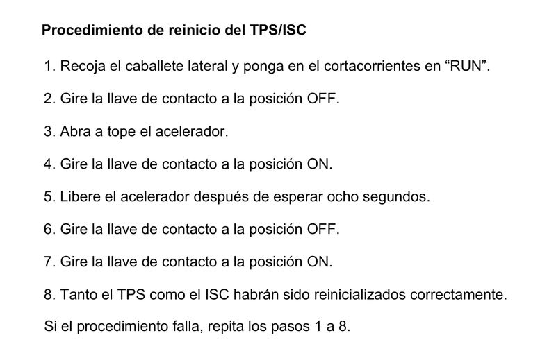

unai Publicado 26 de Abril del 2018 Compartir Publicado 26 de Abril del 2018 Hace 9 horas, Chopano dijo: Bueno pues ya esta ITV PARA 2 años mas... un par de rutas una el lunes y otra hoy y el motor bien caliente y paso sin problemas. (limpie filtro del aire y hice un reinicio del tps/isc) Me alegro por ello!! Que es el reinicio del tps/isc? Y como se hace? Enlace al comentario Compartir en otros sitios web More sharing options...
Chopano Publicado 26 de Abril del 2018 Autor Compartir Publicado 26 de Abril del 2018 Es para que la mariposa de admisión se ajuste y en el manual de taller viene. es recomendable hacerlo si se cambia el filtro de aire o el escape... Enlace al comentario Compartir en otros sitios web More sharing options...
unai Publicado 26 de Abril del 2018 Compartir Publicado 26 de Abril del 2018 Pues me viene muy bien saberlo ya que acabo de cambiar el escape. Thanks Enlace al comentario Compartir en otros sitios web More sharing options...
