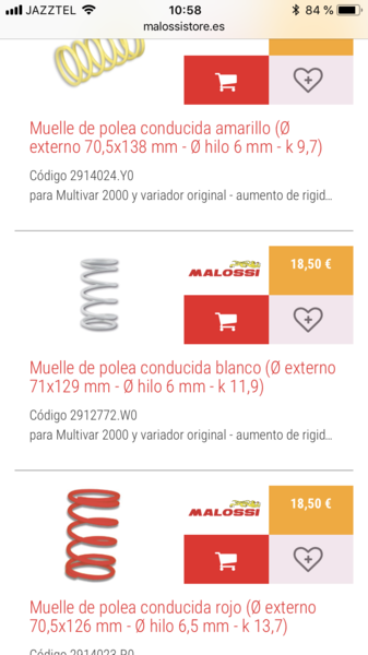

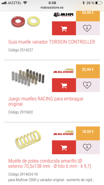

Jandro1980 Publicado 22 de Marzo del 2019 Compartir Publicado 22 de Marzo del 2019 Buenas, si lo que has puesto son los muelles de embrague de malossi, esos que te vienen 3 juegos de diferentes durezas, pongas cual pongas siempre son más duros que los de serie... y de un buen trozo. Los originales parecen de boli (sin exagerar). Respecto a la garantía pues depende de la complicidad que quiera tener el taller contigo... tienen bastante a donde aferrarse para decir que no entra. Un saludo Enlace al comentario Compartir en otros sitios web More sharing options...
feriber Publicado 22 de Marzo del 2019 Compartir Publicado 22 de Marzo del 2019 Hace 56 minutos , Jandro1980 dijo: Buenas, si lo que has puesto son los muelles de embrague de malossi, esos que te vienen 3 juegos de diferentes durezas, pongas cual pongas siempre son más duros que los de serie... y de un buen trozo. Los originales parecen de boli (sin exagerar). Respecto a la garantía pues depende de la complicidad que quiera tener el taller contigo... tienen bastante a donde aferrarse para decir que no entra. Un saludo En su día en este mismo hilo se comentó que los Malossi negros eran más blandos que los de serie, y que precisamente por eso el embrague patinaría menos..... Yo los guardo, tanto los blancos ya amarillos como los originales, y si es verdad que los originales, además de tener menos diámetro son muuuucho más blandos que los otros (que eran más duros que los negros que finalmente puse). Ya os contaré como acaba el asunto. Enlace al comentario Compartir en otros sitios web More sharing options...
Jandro1980 Publicado 22 de Marzo del 2019 Compartir Publicado 22 de Marzo del 2019 No se donde se ha comentado que los negros malossi son más blandos que los originales pero eso no es así. En la página 1 de este post hay una tabla de las durezas de los muelles malossi (que no se como pegarla aquí). Son los que llevo puestos sin ir más lejos. Básicamente son más duros para calibrar el embrague con el nuevo variador... que al cambiar el muelle de contraste vas a necesitar entre 3000-4000 vueltas para que la moto empiece a andar. Los muelles negros empiezan a enganchar a partir de 2600 vueltas hasta 4900, que ya está totalmente enganchado. Los originales al ser tan blandos para cuando la moto empieza a andar ya está totalmente enganchado. De ahí que cuando vas despacio y sueltas gas y le vuelves a dar gas te de ese tironcillo molesto, como un golpe... Con los malossi sin embargo sigues estando dentro de la horquilla de RPM's donde el embrague sigue patinando Un saludo Enlace al comentario Compartir en otros sitios web More sharing options...
