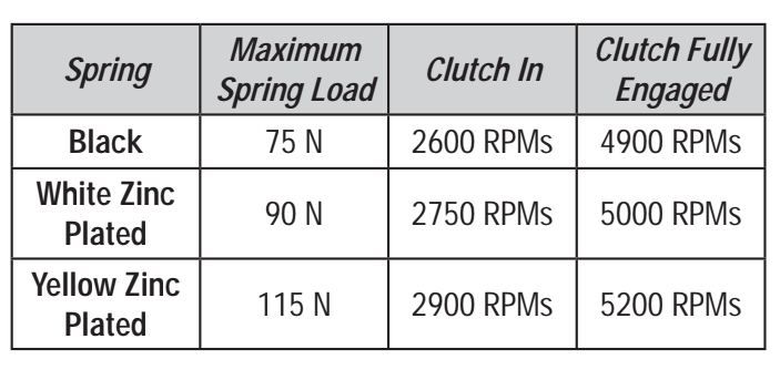

kymkong-ung Publicado 18 de Abril del 2018 Compartir Publicado 18 de Abril del 2018 LLevo una semana haciendo pruebas pues vienen tres diferentes durezas. Los muelles de color negro son los más blandos del kit y son los que finalmente voy a dejar. Son todo ventajas: La moto ya no da ese tiron al primer aceleron.Sóloo por esto ya merecen la pena . El embrague no va patinando con ese ruidillo de fondo desagradable en las salidas o yendo despacio.( no es bueno que un embrague patine mucho tiempo) La salida es mucho mas suave y contundente. Se gana aceleracion y tacto en la salida.Puedes salir suavisimo y lento o puedes abrir gas y salir como un tiro. Los muelles de serie son una caca .Pero los discos del embrague sí son de buena calidad y vienen muy bien alineados. Eso sí, para ponerlos hay que desmontar bastante y cambiar aceite ( que aprovechando he puesto uno mejor) Por 22€ que valen merecen la pena al 100€ Enlace al comentario Compartir en otros sitios web More sharing options...

feriber Publicado 19 de Abril del 2018 Compartir Publicado 19 de Abril del 2018 Hace 14 horas, kymkong-ung dijo: LLevo una semana haciendo pruebas pues vienen tres diferentes durezas. Los muelles de color negro son los más blandos del kit y son los que finalmente voy a dejar. Son todo ventajas: La moto ya no da ese tiron al primer aceleron.Sóloo por esto ya merecen la pena . El embrague no va patinando con ese ruidillo de fondo desagradable en las salidas o yendo despacio.( no es bueno que un embrague patine mucho tiempo) La salida es mucho mas suave y contundente. Se gana aceleracion y tacto en la salida.Puedes salir suavisimo y lento o puedes abrir gas y salir como un tiro. Los muelles de serie son una caca .Pero los discos del embrague sí son de buena calidad y vienen muy bien alineados. Eso sí, para ponerlos hay que desmontar bastante y cambiar aceite ( que aprovechando he puesto uno mejor) Por 22€ que valen merecen la pena al 100€ Muchas gracias por compartir tus pruebas. Me has aclarado una gran duda que tenía. Desde el primer día me ha parecido brusca a la hora de moverte a "punta de gas", en torno a los 25 o 30 Km/h, indistintamente del modo del motor. Un saludo, Enlace al comentario Compartir en otros sitios web More sharing options...
kymkong-ung Publicado 19 de Abril del 2018 Autor Compartir Publicado 19 de Abril del 2018 Hace 4 horas, feriber dijo: Muchas gracias por compartir tus pruebas. Me has aclarado una gran duda que tenía. Desde el primer día me ha parecido brusca a la hora de moverte a "punta de gas", en torno a los 25 o 30 Km/h, indistintamente del modo del motor. Un saludo, Ese acelerón brusco solo por tocar el gas un poco está muy comentado aquí. hasta ahora no se sabía la causa.Era muy molesto sobre todo al maniobrar o al ir despacio entre coches. Primero probé a aflojar el cable del gas pero no. Luego cuando cambié el variador el tirón inicial seguia ahí. Pensaba que sería del motor o de la gestión de la centralita y que no tenía remedio pero al cambar los muelles del embrague me llevé la sorpresilla. El embrague de serie (al igual que el variador) está muy mal calibrado. Al soltar gas en parado el embrague se queda cerrado y le cuesta abrirse suavemente , de ahí el tirón inicial. Para el que le interese ya sabe cómo se soluciona.Y de paso se mejora un monton la contundencia de la ak al salir de parado sin perder suavidad , ojo. Enlace al comentario Compartir en otros sitios web More sharing options...
feriber Publicado 19 de Abril del 2018 Compartir Publicado 19 de Abril del 2018 Hace 32 minutos , kymkong-ung dijo: Ese acelerón brusco solo por tocar el gas un poco está muy comentado aquí. hasta ahora no se sabía la causa.Era muy molesto sobre todo al maniobrar o al ir despacio entre coches. Primero probé a aflojar el cable del gas pero no. Luego cuando cambié el variador el tirón inicial seguia ahí. Pensaba que sería del motor o de la gestión de la centralita y que no tenía remedio pero al cambar los muelles del embrague me llevé la sorpresilla. El embrague de serie (al igual que el variador) está muy mal calibrado. Al soltar gas en parado el embrague se queda cerrado y le cuesta abrirse suavemente , de ahí el tirón inicial. Para el que le interese ya sabe cómo se soluciona.Y de paso se mejora un monton la contundencia de la ak al salir de parado sin perder suavidad , ojo. Pues ya se cual va a ser mi próxima adquisición..... Entiendo que son ÉSTOS. ¿Tienes una idea de cuanto podría costar la mano de obra de instalación?. Porque no creo que pueda esperar a los 10.000 Kms. Enlace al comentario Compartir en otros sitios web More sharing options...
kymkong-ung Publicado 19 de Abril del 2018 Autor Compartir Publicado 19 de Abril del 2018 Hace 22 minutos , feriber dijo: Pues ya se cual va a ser mi próxima adquisición..... Entiendo que son ÉSTOS. ¿Tienes una idea de cuanto podría costar la mano de obra de instalación?. Porque no creo que pueda esperar a los 10.000 Kms. Si, que por cierto son los mismos de la t- max. La instalacion depende del taller . Ami me Sale barato pero puede rondar los 150€ o así. Tienes que tener en cuenta que hay que reponer el aceite. Enlace al comentario Compartir en otros sitios web More sharing options...
