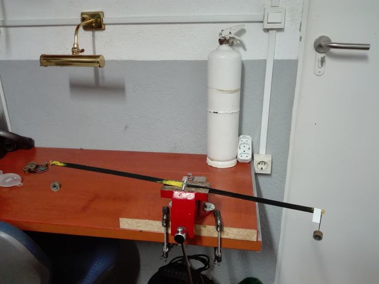

Hola chicos.
Os dejo este brico que a mí me ha servido para equilibrar los rodillos una vez que les he quitado peso.
Resulta que compré unos Dr. Pulley de 15 gr y después de probarlos no me gustaron y quería probar con otros más ligeros. Para aprovechar estos vi la manera de quitarles 2 gr. sin tener báscula de precisión haciendo el siguiente cálculo:
Medí el Ø del orificio: 8,5mm  ;  la longitud del metal: 11mm  , calculé el volumen: V= S.L (superficie x longitud) ;
S= 4,25 x 4,25 x 3,1416 = 56,74 mm2 ;   V= 56,74mm2 x 11 mm =624mm3 ;  624mm3= 0,624cm3
Peso= Volumen X Densidad ; Densidad del latón: 8,5gr/cm3 ;    P= 0,624 x 8,5 = 5,30 gr
Ya tengo un dato: El cilindro que falta en el agujero pesaría 5,30 gr.
Si hago el mismo cálculo para un orificio de Ø10mm sería: 5 x 5 x 11/1000= 0,863cm3   ;  0,863cm3 x 8,5gr/cm3 = 7,34gr
La diferencia entre el peso del material que cabe en el orificio 8,5mm y el del orificio 10mm sería de : 7,34 - 5,30 = 2,03gr
Es decir, si taladro el orificio de 8,5 a 10 mm, le estoy quitando 2 gr de peso a cada rodillo.

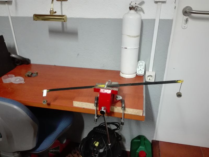

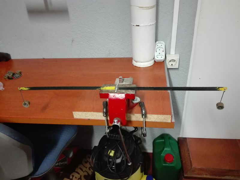

Una vez taladrados con mucho cuidado de no deteriorarlos (no es fácil), como hay imperfecciones en los taladros y estamos hablando de tener la máxima precisión por el equilibrado, nos fabricamos la balanza romana que adjunto en las fotos y después de equilibrada la balanza vacía, comparamos rodillo por rodillo y nos quedamos con el que menos pesa como patrón.
Con ese patrón, equilibramos todos los demás uno por uno con la balanza y quitándoles el peso sobrante (miligramos) mediante una  broca más grande girando a mano en los cantos del taladro haciéndole un pequeño bisel (chaflán) y volviendo a pesarlos, hasta conseguir el equilibrio, sobre todo hay que ir poco a poco para no pasarse.
Esto es aplicable también a los rodillos originales o a cualquier rodillo, por ejemplo tenemos rodillos de 13gr y queremos de 12,5gr y no se encuentran, pues se retocan.  En el caso de rodillos con núcleo de hierro la densidad es 7,8 gr/cm3.
Os paso las fotos porque no me deja el video por tamaño. El papel que se ve en los extremos es para ver la sensibilidad de la balanza, pesa 0,03gr y la desequilibra.
Saludos

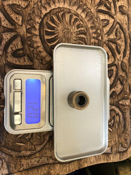

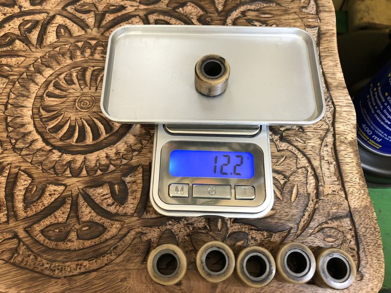

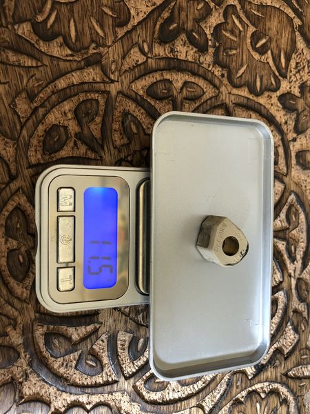

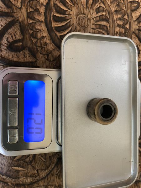

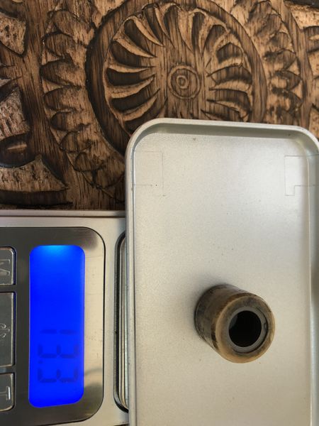

Hola mirando el tema me entro la curiosidad y los pese con precision ,los de origen 13 gr, tienen unos 2.000 kilometros y los Dr Pulley 12 gr tienen unos 600 kilometros, varian de peso,aun teniendo en cuenta el desgaste que sufren,os dejo las fotos.Saludos.IMG_0297.JPG.a46402f2106913ade162be55d7dea972.JPG
Los originales no pesan todos igual ni de nuevos hay pequeñas variaciones de peso y eso puede influir en vibraciones.
Yo también lo he comprobado por curiosidad. Los Dr pulley que yo he estado ajustando pesan todos exactamente igual.
Los originales que he desmontado tienen variaciones de peso de manera muy poco  homogenea.
