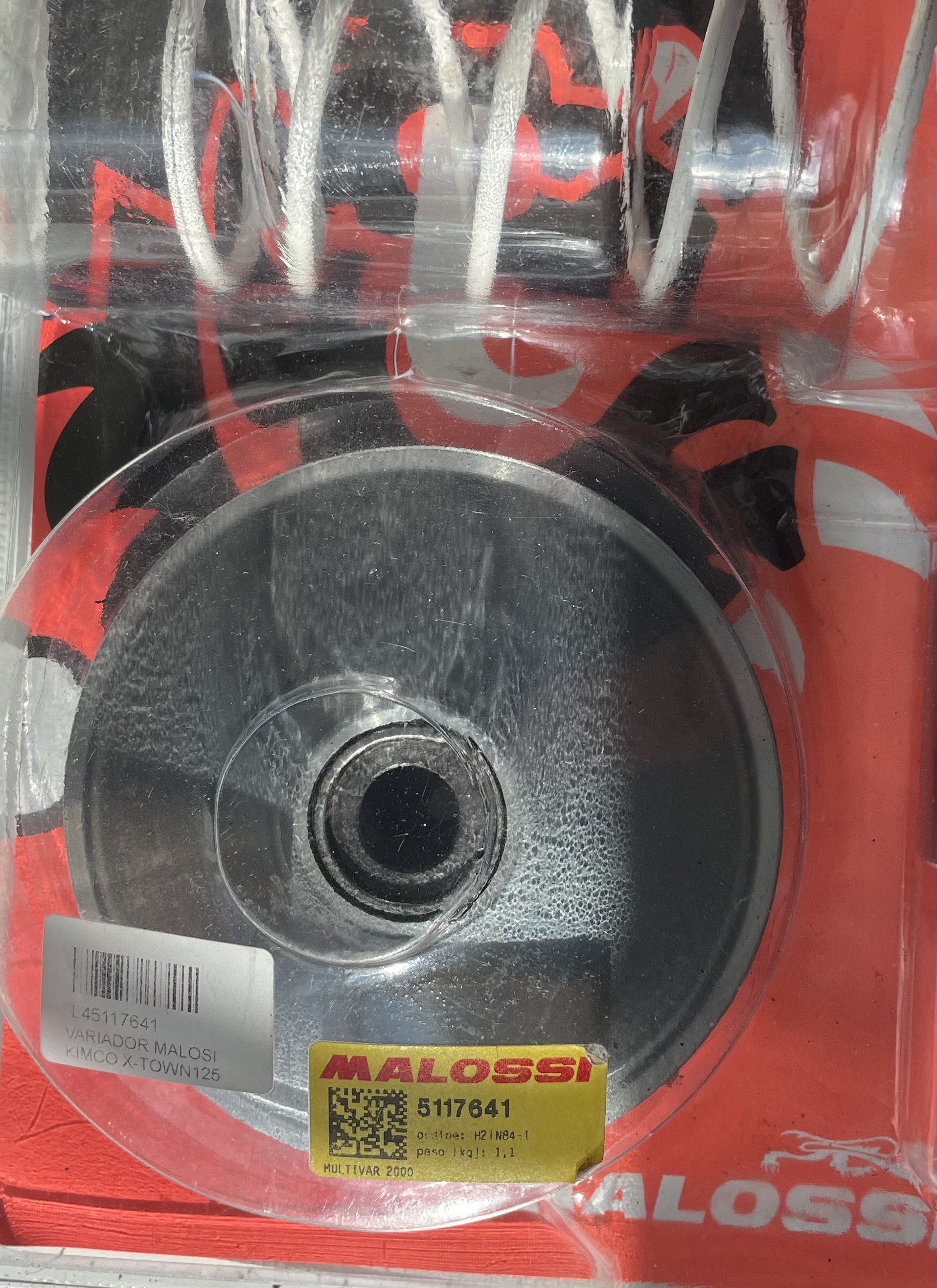

Tiritos Publicado 6 de Febrero del 2023 Compartir Publicado 6 de Febrero del 2023 hace 11 horas, Juanantonio dijo: El variador en concreto es el malossi multivar 2000, si lo compro me gustaría montar los rodillos nuevos, ya que este es de segunda mano, y en pesos de ese varíador voy perdido Si tu SD125 es Euro3 lleva el variador Malossi Multivar 5114266 y rodillos de 20-17- 10,5g. Si es Euro4, lleva el Malossi Multivar 5117641 y rodillos de 20-17-11,5g Aunque los 2 variadores encajan en ambos modelos, cuando han construido un variador para cada uno de ellos es por algo (de origen el modelo €3 lleva rodillos de 13g y el €4 de 12,5g). Un saludo A Juanantonio y Redcooper les gusta esto Enlace al comentario Compartir en otros sitios web More sharing options...
Juanantonio Publicado 6 de Febrero del 2023 Compartir Publicado 6 de Febrero del 2023 hace 4 minutos, Tiritos dijo: Si tu SD125 es Euro3 lleva el variador Malossi Multivar 5114266 y rodillos de 20-17- 10,5g. Si es Euro4, lleva el Malossi Multivar 5117641 y rodillos de 20-17-11,5g Aunque los 2 variadores encajan en ambos modelos, cuando han construido un variador para cada uno de ellos es por algo (de origen el modelo €3 lleva rodillos de 13g y el €4 de 12,5g). Un saludo es la e4. Mejor montar con correa original o con la Bando también da buen resultado? Enlace al comentario Compartir en otros sitios web More sharing options...
Tiritos Publicado 6 de Febrero del 2023 Compartir Publicado 6 de Febrero del 2023 hace 1 hora, Juanantonio dijo: es la e4. Mejor montar con correa original o con la Bando también da buen resultado? No es mejor ni peor colocar una correa y otra. La E4 debido a sus limitaciones medioambientales ha perdido un poco de velocidad punta con respecto al anterior modelo E3. Para corregir un poco esa merma, se puede poner la correa Bando utilizada en las primeras series del modelo E3 la cual da un pelín más de desarrollo, y si se potencian las rpm del variador mediante unos Techpulley del peso adecuado o un variador Malossi, se aumenta un poco la velocidad punta del modelo E4, siempre sabiendo que con el desarrollo más largo se pierde un poco de brío en las marchas cortas ( eso es lo que se pretende compensar con rodillos más agresivos o con variador Racing). Espero aclarar esas dudas. Saludos A Juanantonio le gusta esto Enlace al comentario Compartir en otros sitios web More sharing options...

Redcooper Publicado 9 de Febrero del 2023 Compartir Publicado 9 de Febrero del 2023 Buenas a todos. Os cuento, ya tengo puesto el variador Malossi, con los rodillos que trae y el muelle blanco que también viene con él, la correa es la de serie. Impresiones? ha ganado bastante en aceleración las recuperaciones en cuesta también son mejores, con ocupante también, peroooo.......🤣, no me gusta para el día a día, está muy revolucionada, la impresión es como ir siempre en una marcha o mas menos, no hay medios, es on/off, para mi va más fina con el variador de serie. ¿y ahora? ¿qué haríais? vuelvo al de serie? cambio algo para aprovechar el Malossi? Espero vuestros consejos. Un saludo Enlace al comentario Compartir en otros sitios web More sharing options...
lord486 Publicado 10 de Febrero del 2023 Compartir Publicado 10 de Febrero del 2023 hace 13 horas, Redcooper dijo: Buenas a todos. Os cuento, ya tengo puesto el variador Malossi, con los rodillos que trae y el muelle blanco que también viene con él, la correa es la de serie. Impresiones? ha ganado bastante en aceleración las recuperaciones en cuesta también son mejores, con ocupante también, peroooo.......🤣, no me gusta para el día a día, está muy revolucionada, la impresión es como ir siempre en una marcha o mas menos, no hay medios, es on/off, para mi va más fina con el variador de serie. ¿y ahora? ¿qué haríais? vuelvo al de serie? cambio algo para aprovechar el Malossi? Espero vuestros consejos. Un saludo Buenas, Aunque no precisas mucho a qué consideras muy acelerada, supongo que en cuanto aceleras (a fondo) las revoluciones se van por encima de las 8.000r.p.m, cosa que no ocurre con el variador de serie que por su diseño limita las revoluciones a 7.000r.p.m hasta que no superas los 80km/h. Si es así, y de verdad llevas el muelle de contraste blanco instalado, solo veo dos cosas que puedes intentar si quieres mantener el variador Malossi: Intenta utilizar el acelerador con más suavidad, como si fuera una moto de mayor cilindrada en vez de un scooter de 125cc. Instalar unos rodillos más pesados (o rellenar los que ya tienes). Esto dulcifica las reacciones de la moto. Saludos, A mandoble y Tiritos les gusta esto Enlace al comentario Compartir en otros sitios web More sharing options...
Tiritos Publicado 10 de Febrero del 2023 Compartir Publicado 10 de Febrero del 2023 hace 7 horas, lord486 dijo: Buenas, Aunque no precisas mucho a qué consideras muy acelerada, supongo que en cuanto aceleras (a fondo) las revoluciones se van por encima de las 8.000r.p.m, cosa que no ocurre con el variador de serie que por su diseño limita las revoluciones a 7.000r.p.m hasta que no superas los 80km/h. Si es así, y de verdad llevas el muelle de contraste blanco instalado, solo veo dos cosas que puedes intentar si quieres mantener el variador Malossi: Intenta utilizar el acelerador con más suavidad, como si fuera una moto de mayor cilindrada en vez de un scooter de 125cc. Instalar unos rodillos más pesados (o rellenar los que ya tienes). Esto dulcifica las reacciones de la moto. Saludos, Hola. Me da la impresión de que el variador que has comprado de ocasión es el de la SD125 euro3 y tu moto es E4, ya te advertí de que son distintos, pero no obstante puedes optar por hacer caso a @lord486 y colocar unos rodillos más pesados. (puedes colocarlos Techpulley pero en ese variador ( Malossi ) se dan vuelta con facilidad, doblando las patillas). También te podía ir bien cambiar la correa por la Bando del primer modelo (362 43761) que es un pelín más corta (18 mm) y te aporta un desarrollo ligeramente más largo que te ayudará a las r.p.m. sean más bajas. Un saludo Enlace al comentario Compartir en otros sitios web More sharing options...
Redcooper Publicado 10 de Febrero del 2023 Compartir Publicado 10 de Febrero del 2023 hace 10 horas, lord486 dijo: Buenas, Aunque no precisas mucho a qué consideras muy acelerada, supongo que en cuanto aceleras (a fondo) las revoluciones se van por encima de las 8.000r.p.m, cosa que no ocurre con el variador de serie que por su diseño limita las revoluciones a 7.000r.p.m hasta que no superas los 80km/h. Si es así, y de verdad llevas el muelle de contraste blanco instalado, solo veo dos cosas que puedes intentar si quieres mantener el variador Malossi: Intenta utilizar el acelerador con más suavidad, como si fuera una moto de mayor cilindrada en vez de un scooter de 125cc. Instalar unos rodillos más pesados (o rellenar los que ya tienes). Esto dulcifica las reacciones de la moto. Saludos, Precisamente me refiero a eso, si intento utilizar el acelerador como si fuera una moto de más cilindrada va muy revolucionada (no recuerdo exactamente las revoluciones), no tiene zona media. Enlace al comentario Compartir en otros sitios web More sharing options...
Redcooper Publicado 10 de Febrero del 2023 Compartir Publicado 10 de Febrero del 2023 hace 2 horas, Tiritos dijo: Hola. Me da la impresión de que el variador que has comprado de ocasión es el de la SD125 euro3 y tu moto es E4, ya te advertí de que son distintos, pero no obstante puedes optar por hacer caso a @lord486 y colocar unos rodillos más pesados. (puedes colocarlos Techpulley pero en ese variador ( Malossi ) se dan vuelta con facilidad, doblando las patillas). También te podía ir bien cambiar la correa por la Bando del primer modelo (362 43761) que es un pelín más corta (18 mm) y te aporta un desarrollo ligeramente más largo que te ayudará a las r.p.m. sean más bajas. Un saludo Hola, se supone que la moto donde estaba era una €4. La referencia creo que es la que corresponde. Si me dices que los Techpulley se giran con facilidad, quizás debería volver al variador de serie, con los Techpulley y la correa Bando? Un saludo Enlace al comentario Compartir en otros sitios web More sharing options...
Tiritos Publicado 11 de Febrero del 2023 Compartir Publicado 11 de Febrero del 2023 (editado) hace 11 horas, Redcooper dijo: Hola, se supone que la moto donde estaba era una €4. La referencia creo que es la que corresponde. Si me dices que los Techpulley se giran con facilidad, quizás debería volver al variador de serie, con los Techpulley y la correa Bando? Un saludo Buenos días. Efectivamente, ese variador es para la E4, los rodillos que utiliza son los de 11,5g. En primer lugar preguntarte si ¿has montado correctamente la arandela de suplemento que trae el Malossi de 2 mm de espesor? (esta debe ir montada en el fondo del eje antes de cualquier pieza del variador y eliminar cualquier otra arandela de origen). El variador es más eficiente que el de serie ya que lo tienes no le pongas el original, hay bastantes recursos para adaptarlo a tu gusto pero conviene ir probando de uno en uno, por ejemplo lo de la correa bando que ya hemos comentado, pero si quieres aprovechar la original y probar con los Techpulley les puedes cortar las aletas delanteras en caso de que lleven 4 (las 2 del lado más cercano al centro del variador) para que no se atasquen en las paredes laterales de las rampas,. Si decides comprar los Pulley, compra los de 20x17x 12g. Todo esto suponiendo que has montado bien las arandela separador. Otro recurso mucho más barato y eficaz si dispones de medios es rebajar el bulón en longitud 1mm (después se puede compensar en caso necesario con una arandela ). al rebajarlo 1 mm te queda la correa en un diámetro superior y el desarrollo queda más largo. Si no tienes medios de hacerlo, hay que llevar el bulón a un tornero. Seguimos hablando, un saludo Editado 11 de Febrero del 2023 por Tiritos Enlace al comentario Compartir en otros sitios web More sharing options...
Redcooper Publicado 11 de Febrero del 2023 Compartir Publicado 11 de Febrero del 2023 hace 12 horas, Tiritos dijo: Buenos días. Efectivamente, ese variador es para la E4, los rodillos que utiliza son los de 11,5g. En primer lugar preguntarte si ¿has montado correctamente la arandela de suplemento que trae el Malossi de 2 mm de espesor? (esta debe ir montada en el fondo del eje antes de cualquier pieza del variador y eliminar cualquier otra arandela de origen). El variador es más eficiente que el de serie ya que lo tienes no le pongas el original, hay bastantes recursos para adaptarlo a tu gusto pero conviene ir probando de uno en uno, por ejemplo lo de la correa bando que ya hemos comentado, pero si quieres aprovechar la original y probar con los Techpulley les puedes cortar las aletas delanteras en caso de que lleven 4 (las 2 del lado más cercano al centro del variador) para que no se atasquen en las paredes laterales de las rampas,. Si decides comprar los Pulley, compra los de 20x17x 12g. Todo esto suponiendo que has montado bien las arandela separador. Otro recurso mucho más barato y eficaz si dispones de medios es rebajar el bulón en longitud 1mm (después se puede compensar en caso necesario con una arandela ). al rebajarlo 1 mm te queda la correa en un diámetro superior y el desarrollo queda más largo. Si no tienes medios de hacerlo, hay que llevar el bulón a un tornero. Seguimos hablando, un saludo Hola Tiritos. He montado la arandela que traía el variador Marossi antes de este, vamos lo primero que he puesto, el de serie solo tenía la que va con la tuerca de apriete. Sobre rebajar el bulón no tengo medios propios pero podría llevarlo a un tornero sin mucho problema. ¿por dónde me aconsejas empezar entonces, por la correa, los techpulley,....? Un saludo Enlace al comentario Compartir en otros sitios web More sharing options...
Tiritos Publicado 12 de Febrero del 2023 Compartir Publicado 12 de Febrero del 2023 hace 11 horas, Redcooper dijo: Hola Tiritos. He montado la arandela que traía el variador Marossi antes de este, vamos lo primero que he puesto, el de serie solo tenía la que va con la tuerca de apriete. Sobre rebajar el bulón no tengo medios propios pero podría llevarlo a un tornero sin mucho problema. ¿por dónde me aconsejas empezar entonces, por la correa, los techpulley,....? Un saludo Pues lo más efectivo es rebajar el bulón, en diámetros es igual que el original y en longitud mide 51mm, si mides la longitud del original y ves que el bulón te da para rebajarlo a 50 mm, llévaselo a un tornero y así solo es cambiar uno por otro. En caso de querer recuperar el original cuesta muy barato (el de Malossi es más caro cuesta 24,62+ portes). Un saludo Enlace al comentario Compartir en otros sitios web More sharing options...
