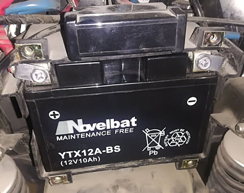

juanan1991 Publicado 27 de Marzo del 2018 Compartir Publicado 27 de Marzo del 2018 Buenos días, el tema es que no me arranca mi sd 125, bueno el caso es que ya no hace ni por arrancar. Bueno pues esta mañana desmonte la moto para ver el modelo de la batería que lleva y es YTX12A-BS (adjunto imagen) , después de esto he ido a lo típico (amazon) y he visto esta : https://www.amazon.es/YUASA-BATERIA-YTX12-BS-AGM-abierto/dp/B002EH8ZJK El tema de amazon es que pone YTX12-BS no lleva la A que vi en el modelo que tiene mi moto. por lo tanto ¿esa batería seria correcta? Bueno pues el caso es que utilizando el buscador he visto que a mucha gente le ha dado fallos el regulador. Pues mi pregunta es ¿Como puedo medir con el polimetro si el regulador esta funcionando correctamente? Gracias y un saludo. Enlace al comentario Compartir en otros sitios web More sharing options...

juanan1991 Publicado 27 de Marzo del 2018 Autor Compartir Publicado 27 de Marzo del 2018 Gracias por contestar. El tema es que cargue la batería y a las dos semanas al apagarla para meter la llave del garaje ya ni me arranco. Y con todo lo que leí aquí en el foro he llegado a la conclusión de que el fallo es la batería o el regulador, por eso pregunte esto.... Pero la batería que puse en el link es la que se le pone o no es compatible. Enlace al comentario Compartir en otros sitios web More sharing options...
Tiritos Publicado 27 de Marzo del 2018 Compartir Publicado 27 de Marzo del 2018 Sí la moto no está en garantía y quieres una batería buena entra en baterías de litio. com o en otra pagina similar y busca el modelo de tu moto y te saldrá la equivalente creo que valen 85 € aproximadamente pero es la noche y el día. Salvo que la batería sea de litio y sea similar las demás tienen que tener todas las letras y números para que sea igual Enlace al comentario Compartir en otros sitios web More sharing options...
